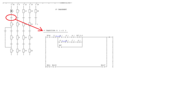

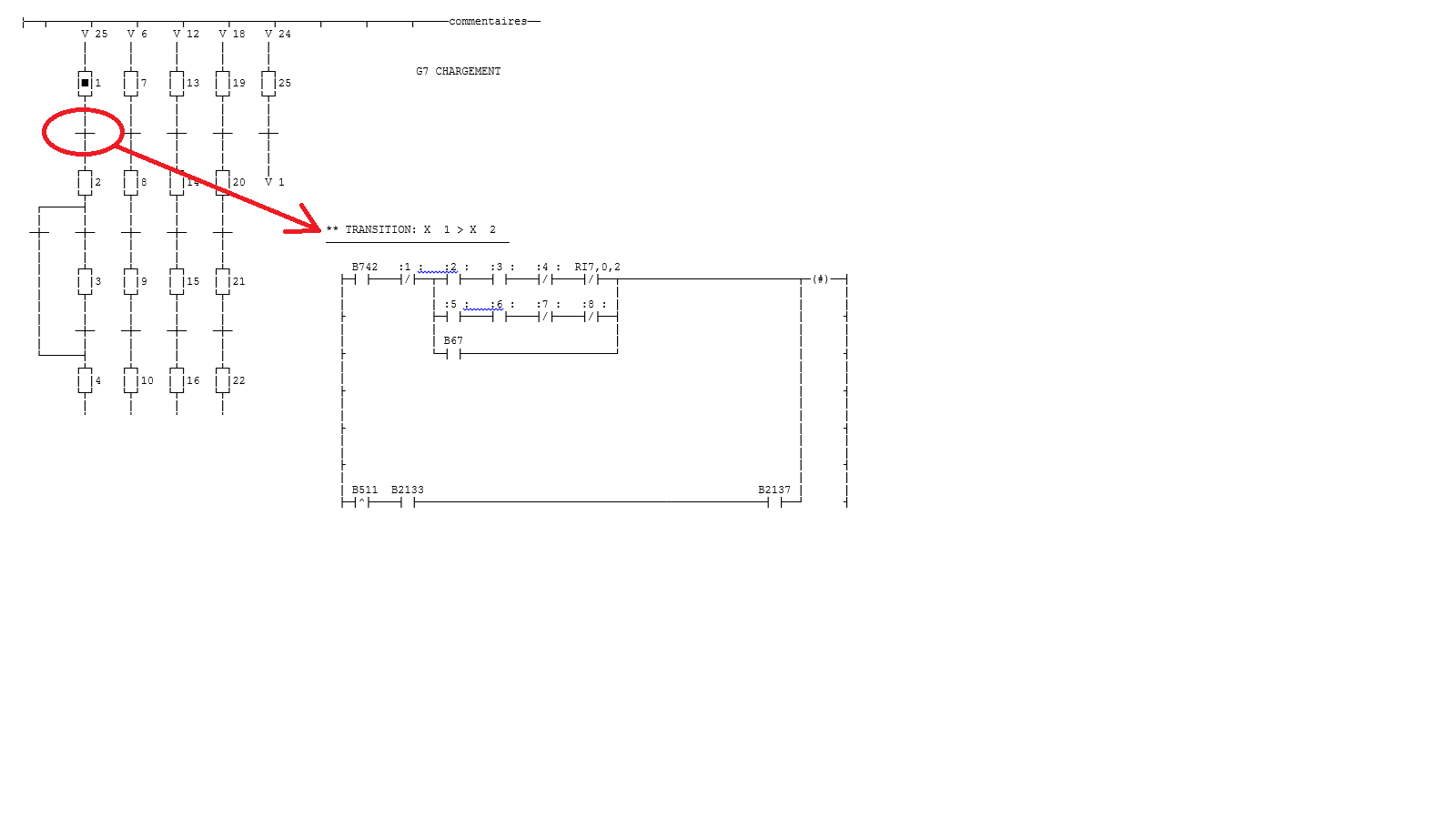

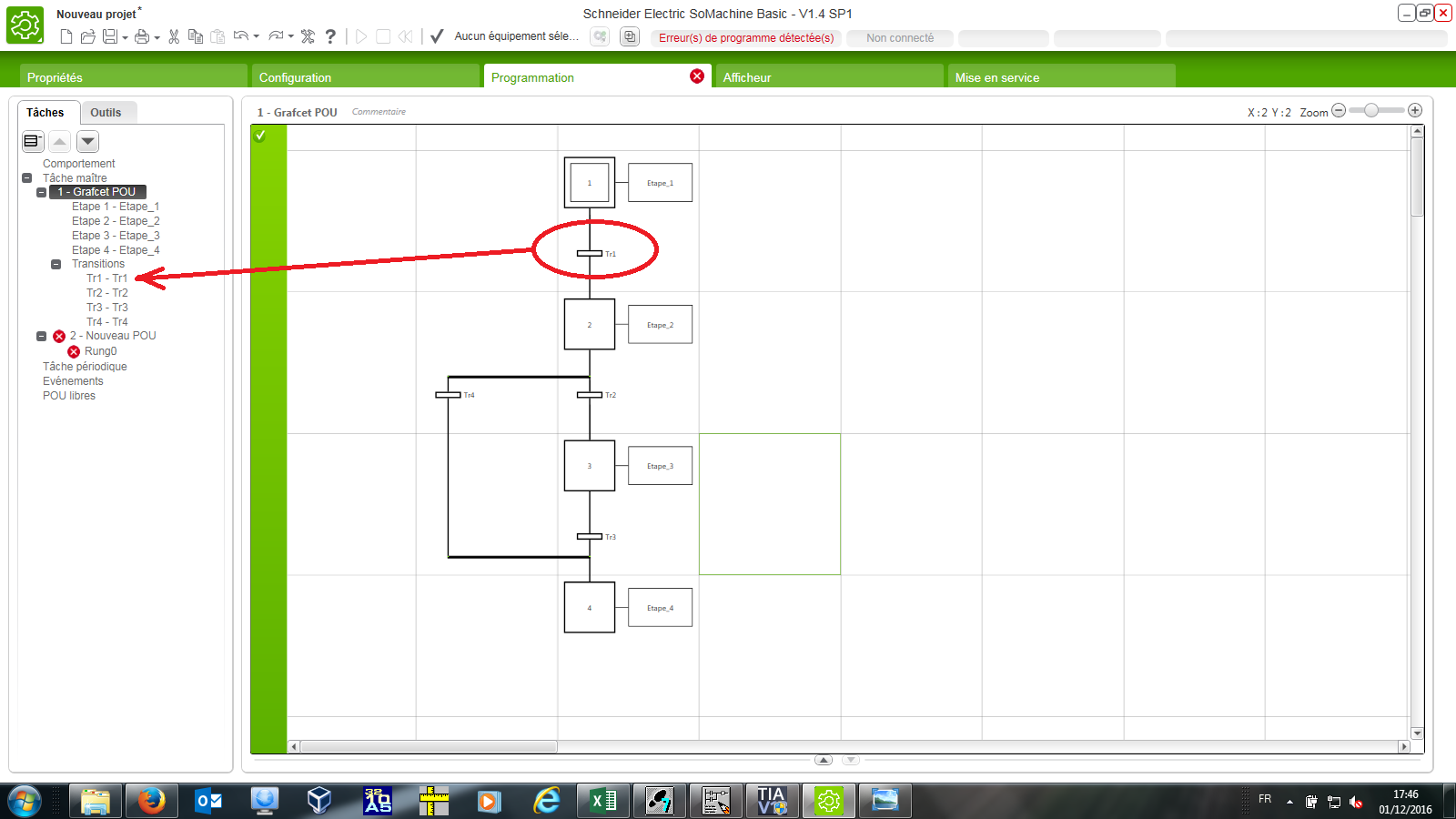

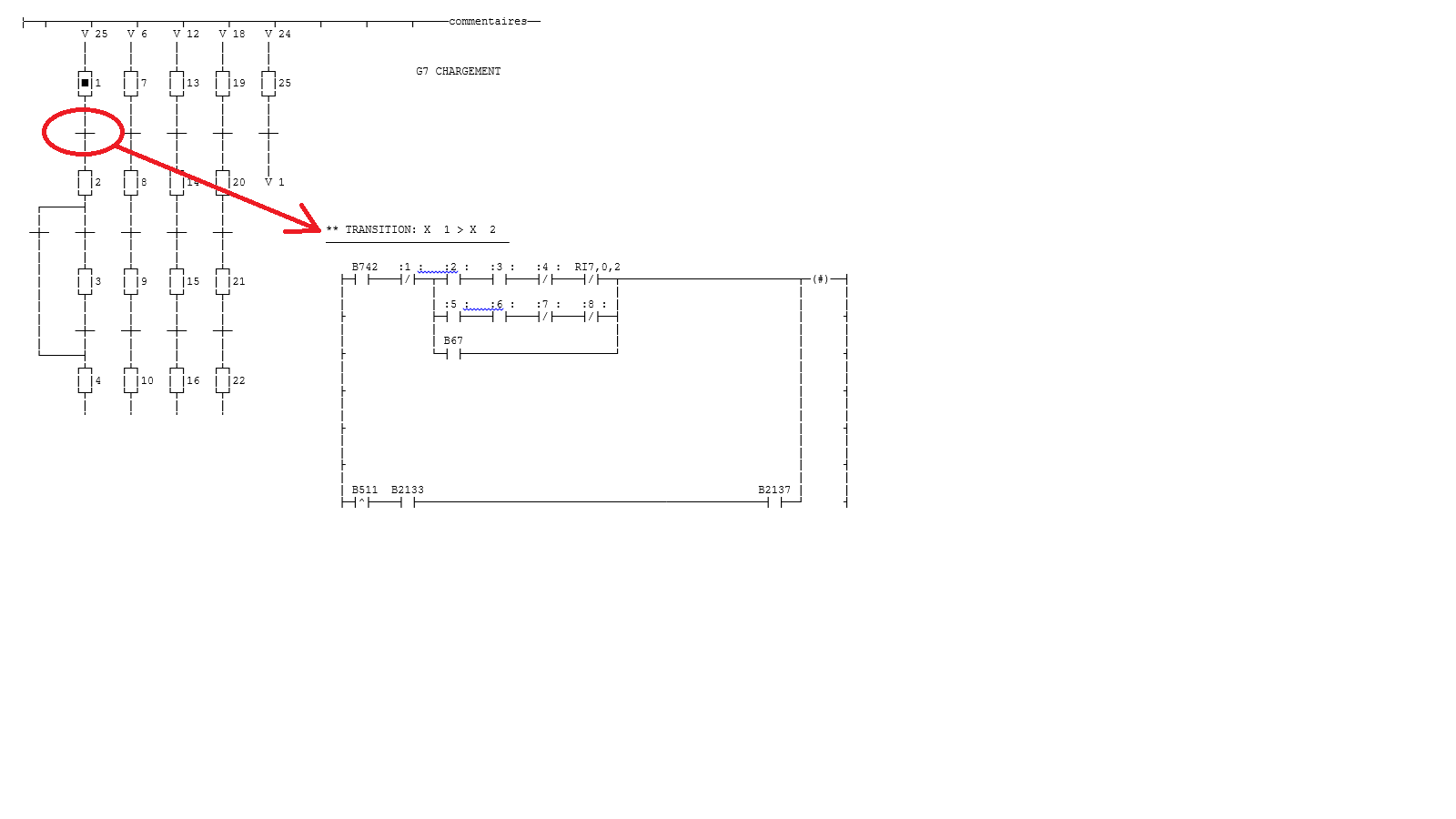

Je te confirme tu est pénible :P bon j'ai été jeune moi aussi (si si) et je sais ce que c'est, sauf que il n'y avait pas Internet à l'époque. Bref, dans le 17 il y a des graphes graphique dont les numéros d'étapes sont des bits internes de type grafcet, l'étape 2 par exemple c'est le bit X2. Dans Somachine Basic on peut faire des grafcets graphique aussi, donc il faut refaire les graphe du 17 à l'identique avec des numéros d'étapes équivalentes sauf que ça s’appellera %X2 pour reprendre l'exemple. Pour les transitions c'est la même chose, chaque transition en PL7-2 est un rung en ladder, en Somachine basic c'est pareil.
Donc en résumé, ça :
devient ça :
bon je me suis pas fait chier a faire toutes les étapes, tu a compris le principe je pense.

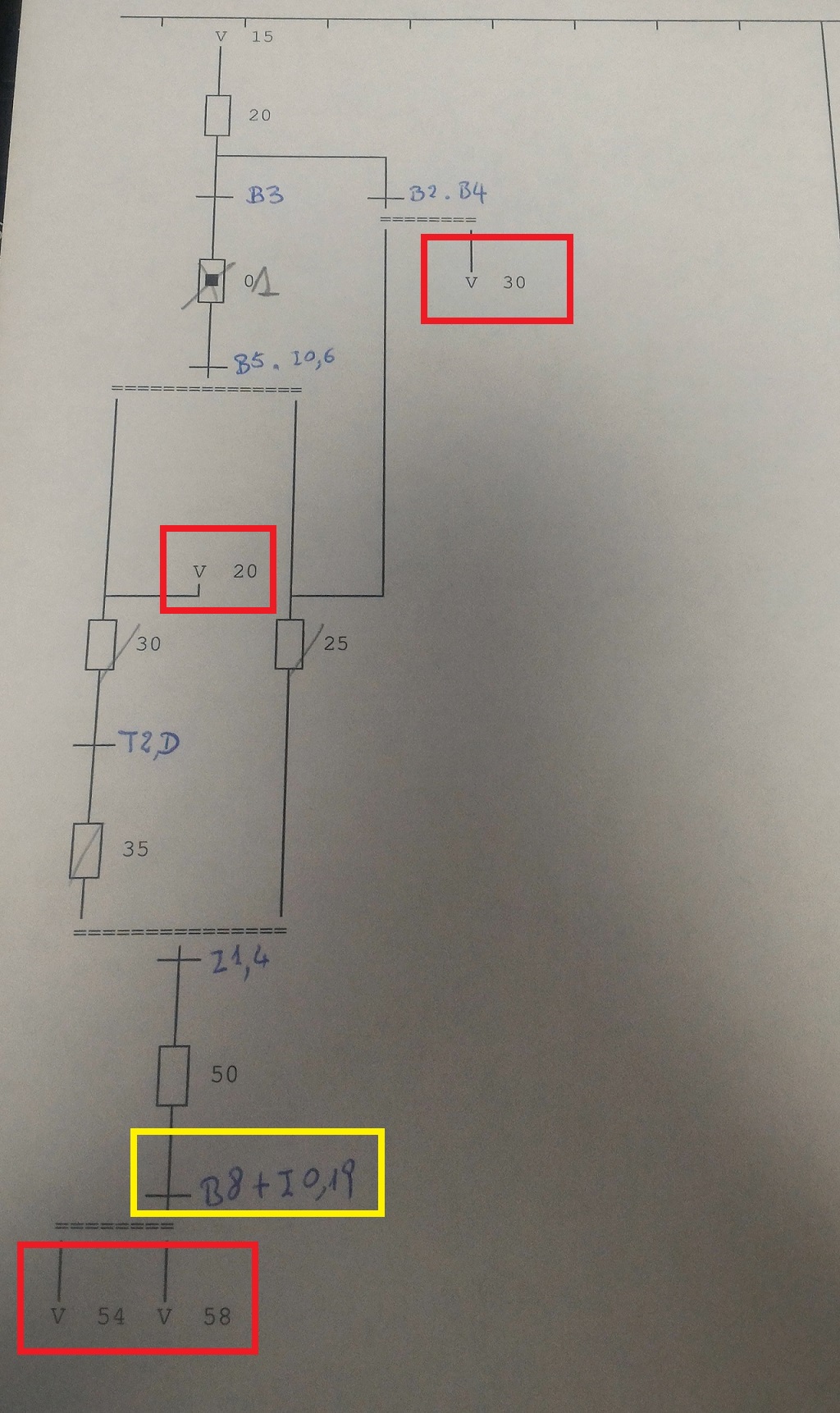

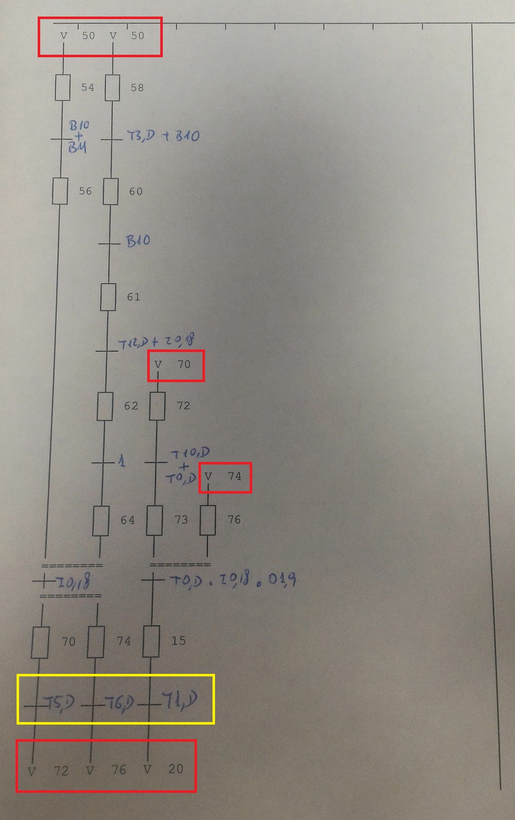

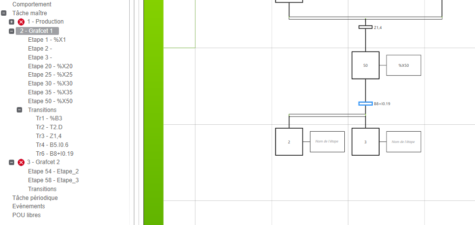

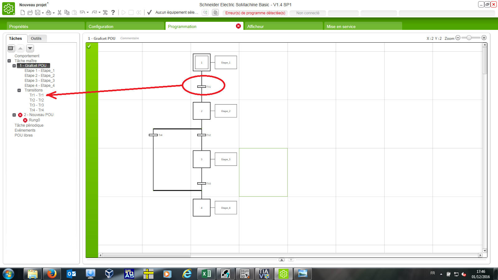

Bon... je vais devoir vous déranger encore une fois , j'ai réussi a avoir les grafcet que je dois refaire , mais j'ai un probleme avec "somachine" quand je veux refaire le grafcet tout ce passe bien , j'ai pas encore lié les étapes je vais essayer de le faire par la suite , mais ce qui me bloque , c'est le fait qu'il y ait des flèches qui amènent vers d'autres grafcet (voir photo encadré rouge) je n'arrive pas a les refaire sur le logiciel , donc étant donné que je peux pas faire ces flèches j'ai essayé de mettre des étapes "vide" pour pouvoir mettre une transition tout de meme (Fleche jaune grafcet tsx17).
J'ai donc mis 3 photos dont 2 grafcet de l'ancien programme , et une que j'ai fait moi mais je pense pas que ce soit juste.
Merci d'avance et désolé pour mon "Niveau de lourdeur" :?

Salut, ce n'est pas d'autres grafcet mais le même.
les flèches sont les renvois vers l'étape N° ou bien l'arrivé depuis l'étape N°.
Procède de la même manière que pour relier les étapes...cela devrait fonctionner et faire la liaison tout seul.
J'ai rien trouvé dans la doc de spécial

Ton étape 20 va vers 01 OU (25 ET 30 (divergence en ET))
Ton étape 50 va vers 54 ET 58 (divergence en ET)
Ton étape 70 va vers 72 (liaison étape simple)
Ton étape 74 va vers 76 (liaison étape simple)
Ton Etape 15 va vers 20 (liaison étape simple)
Tu n'est pas 'obligé' de faire des renvois, si ton grafcet tiens sur la hauteur et la largeur de la page..
Je suppose que 01 est l'étape initiale du grafcet

Je vais essayer de le faire en un seul grafcet du coup car je n'ai pas trouvé de solution
Mais je bloque un peu pour le coup ..
