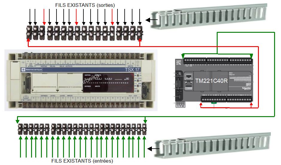

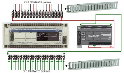

A ce propos ça me fait penser que j'ai toujours ma moulinette pour la conversion automatique des programmes TSX17-2 sous PL7-2
pour migration vers un M221 sous SoMachine Basic. (à condition d'avoir le .BIN)
PS:
Ma moulinette n’est pas à diffuser car ya pas d’interface utilisateur ni de notice d’utilisation, ya que moi qui s’est m’en servir et encore quand je la reprends après 6 mois je sais plus comment ça marche.
