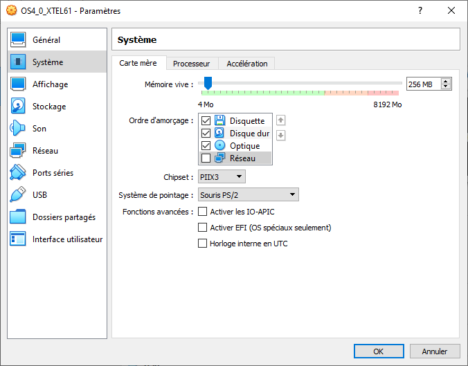

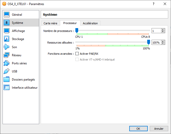

  4. Ensuite il faut changer la configuration par défaut, choisis la machine virtuelle et clique "Configuration"
    Dans la catégorie "Système", onglet "Carte mère", choisis ces paramètres. Seul exception, si tu n'as pas de processeurs multi-coeur, décoche "Activer les IO-ACPI"
    Vérifie dans l'onglet "Processeur" que "Activer PAE/NX" est décoché. Si tu as des processeurs multi-coeurs, tu peux en allouer plusieurs à la machine.

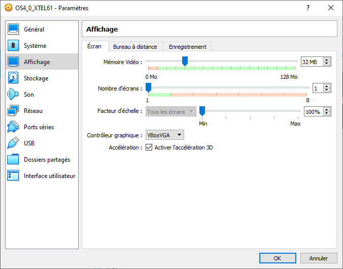

    Dans la catégorie "Affichage", onglet "Ecran", alloue plus de mémoire vidéo et active l'accélération 3D

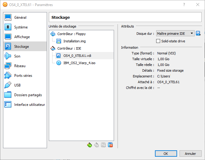

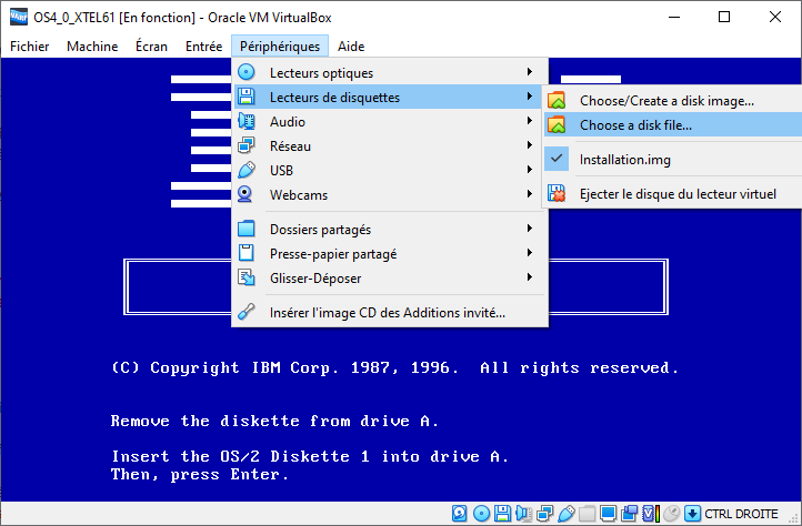

    Dans la catégorie "Stockage", lie le fichier "Installation.img" au lecteur de disquette et "IBM_OS2_Warp_4.iso" au lecteur CD. Ces fichiers se trouvent dans l'archive que tu as téléchargé sur le site WinWorldPC.

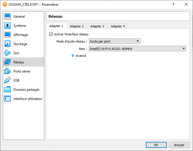

    Dans la catégorie "Réseau", choisis "Accès par pont", le nom de la carte réseau sera surement different, c'est normal ;). En faisant cela, ta machine virtuelle aura une adresse IP propre, différente de l'hôte sur laquelle tu l'as lancée.

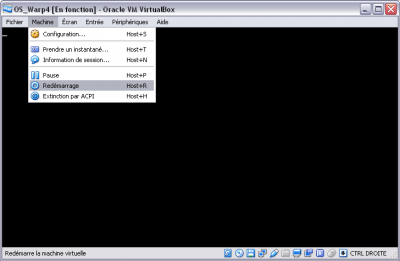

  5. Lance la machine virtuelle

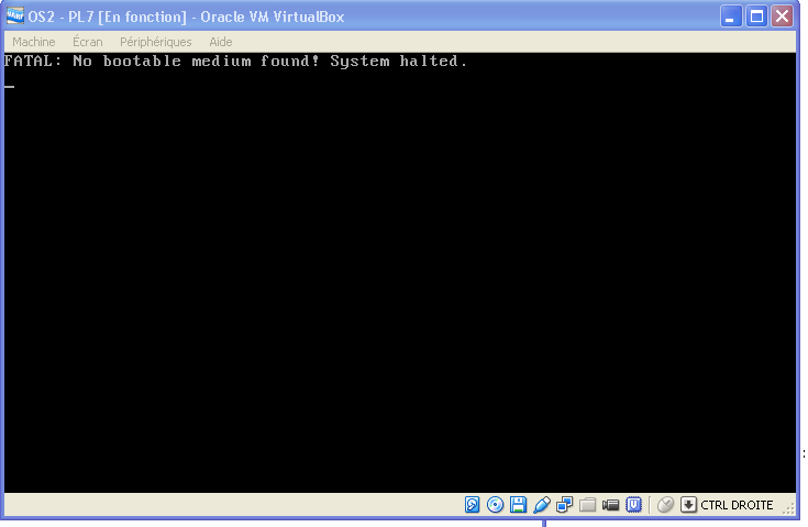

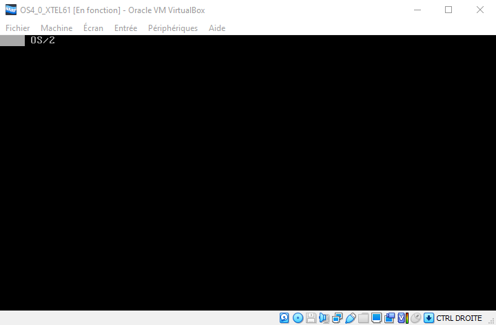

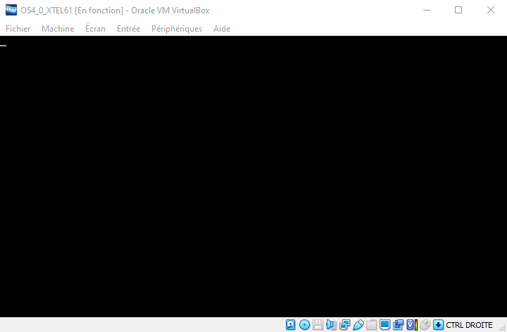

    Attention, si l'écran reste noir avec un trait gris, genre MS-DOS, il faut la redémarrer. C'est un bug de l'OS, il m'a fallu insister un peu a chaque redémarrage, mais cela ne trouble en rien le bon déroulement de l'installation
    Mauvais boot
    Boot Correct!

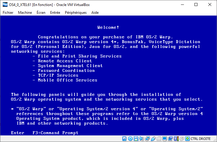

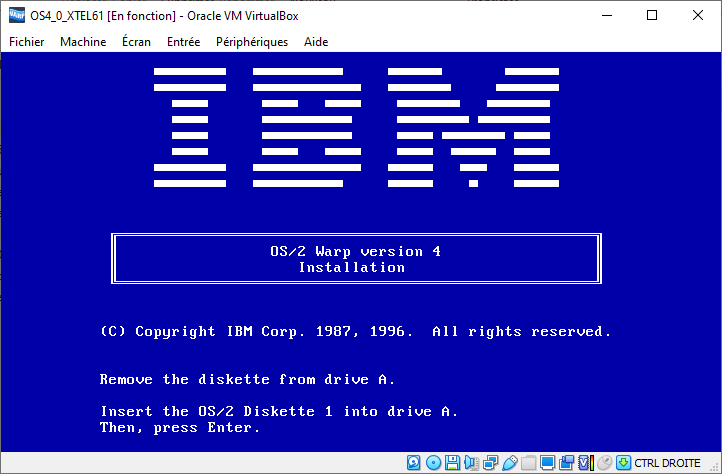

  6. Dés que tu as cet écran, change la disquette pour insérer "Disk01.img", puis tape "Entrée"
    Ensuite il te demandera encore une fois de changer de disquette, insère "Disk02.img"

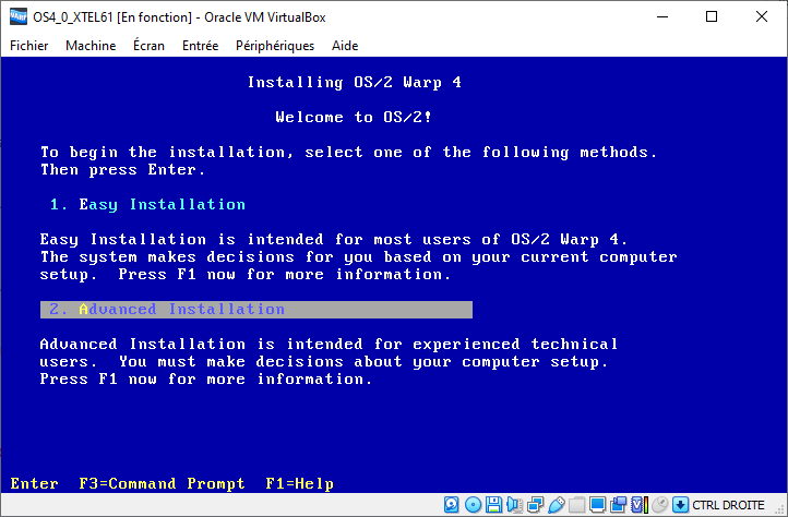

  7. A l'écran de bienvenue, presse "Entrée", il te demandera le type d'installation, choisis "Advanced"
    *EDIT* Attention, en choisissant Easy, le système partitionne le disque en FAT, ce qui amène quelque restrictions comme entres autres, l'impossibilité d'avoir des noms de fichiers de plus de 8 caractères hors extension.

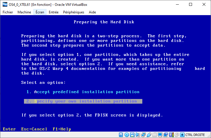

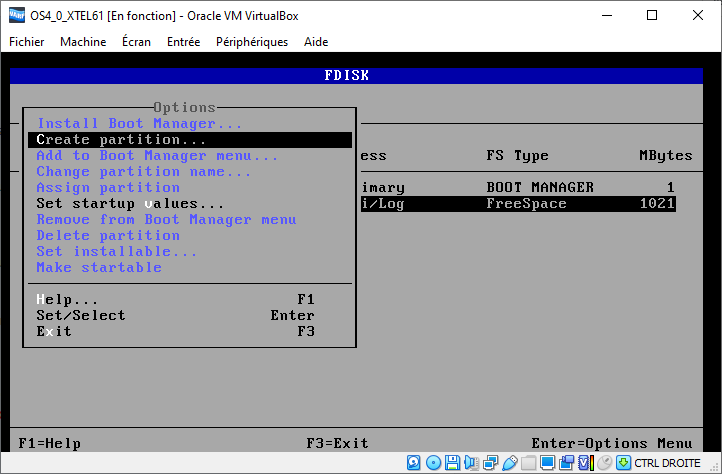

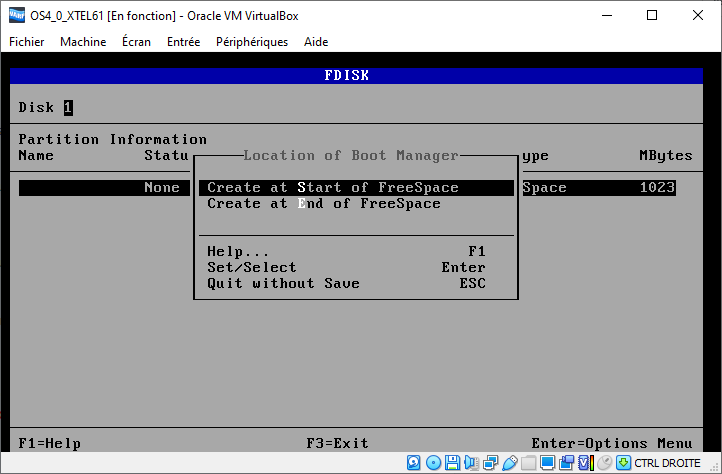

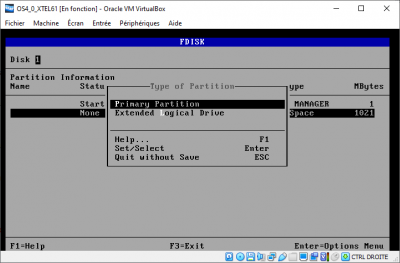

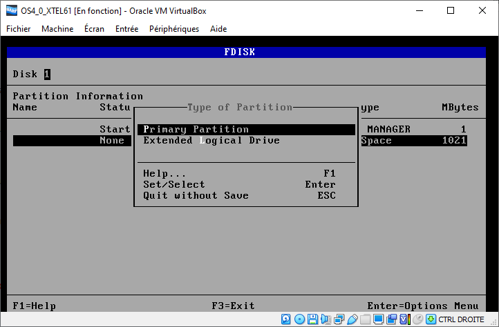

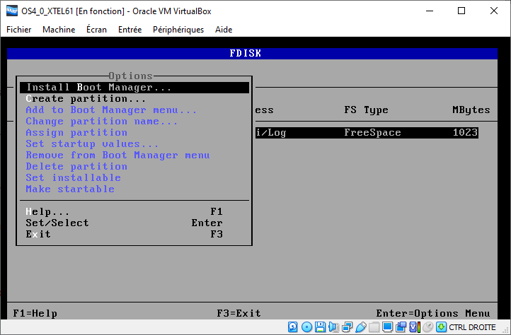

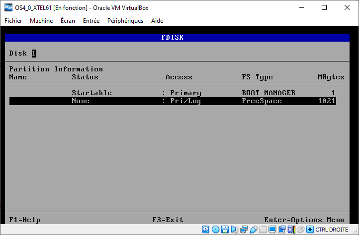

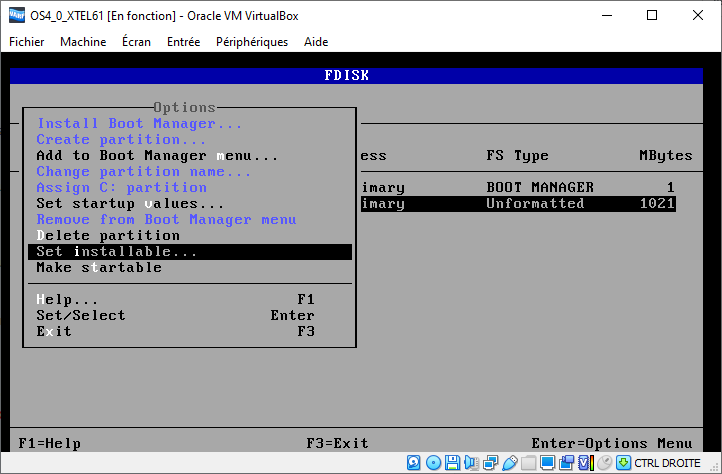

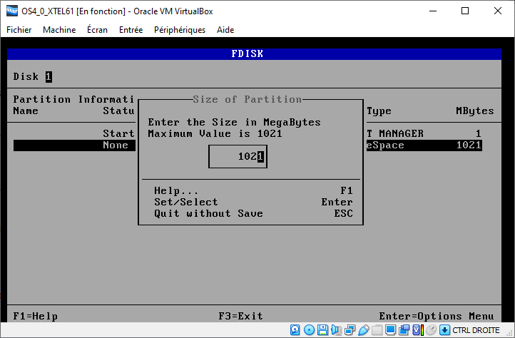

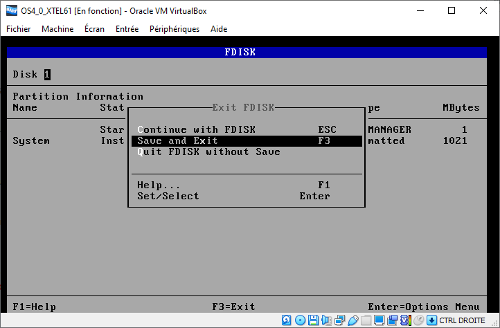

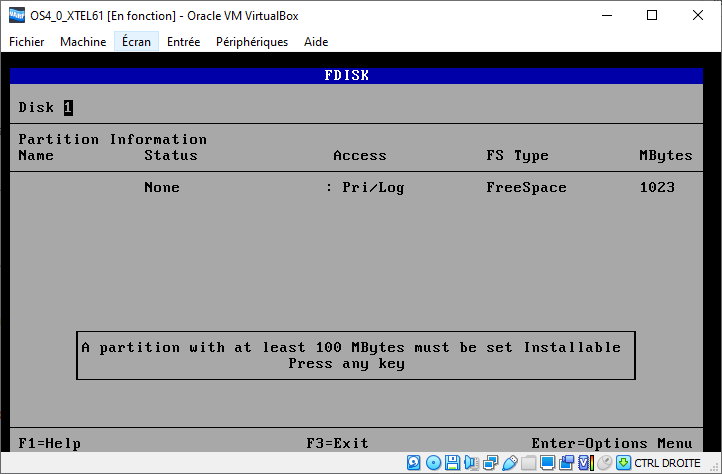

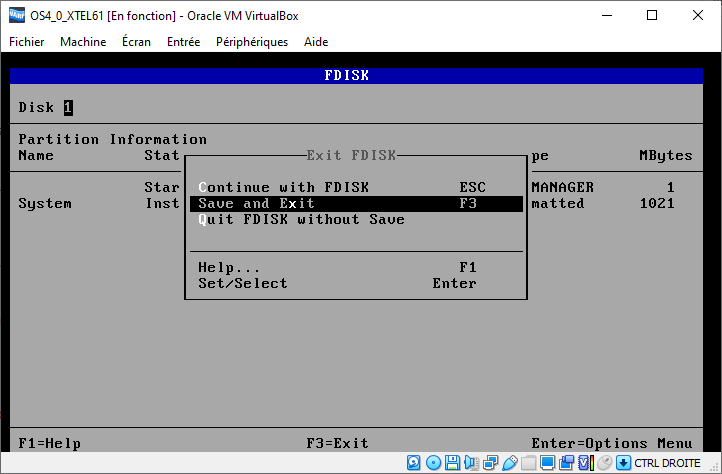

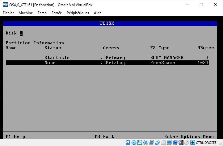

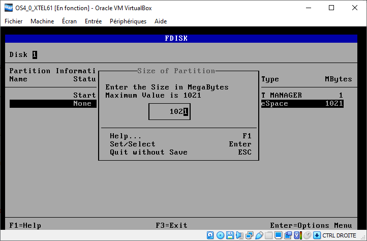

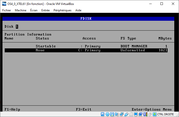

  8. Choisis de partitionner toi même le disque

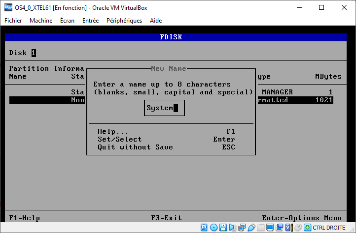

  9. Il ouvre FDISK, à partir de la, créé une partition de boot (optionnel) et alloue le reste du disque au système et donne lui le status "Installable" (le nom est paramétrable, moi j'ai mis "System")
    Quitte FDISK en appuyant sur F3 et en sauvegardant les modifications.

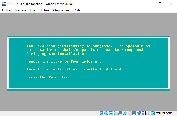

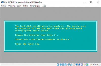

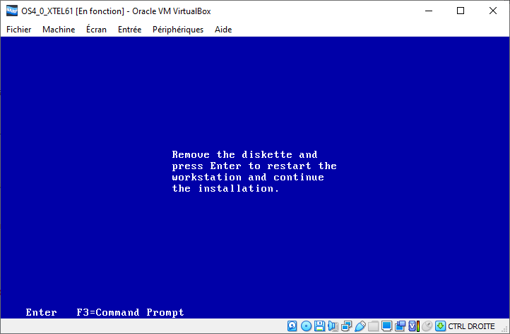

  10. Il te demande de redémarrer, insère "Installation.img" et presse "Entrée"
  11. Il te faudra refaire les manip du point "6" pour poursuivre l'installation. Si il redemande de choisir entre "Easy" ou "Advanced", choisis "Advanced"

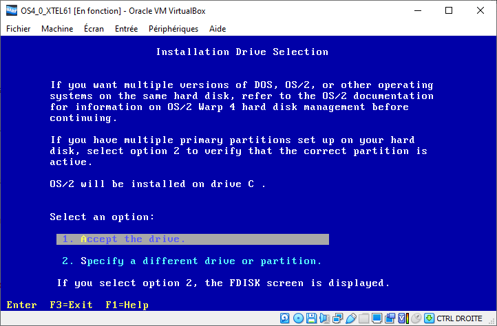

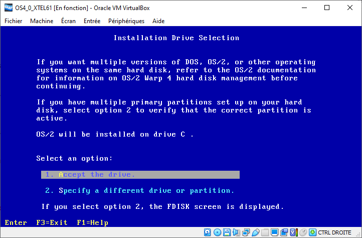

    Il va te demander de choisir la partition d'installation, par défaut C:. Accepte.

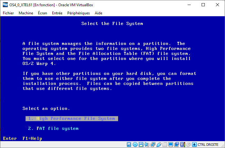

  12. Choisis le système de fichier HPFS.

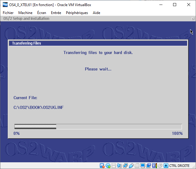

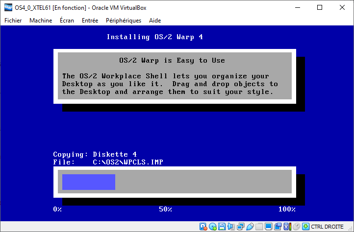

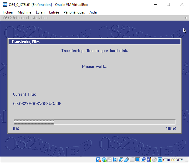

  13. Il va copier les fichiers d'installation

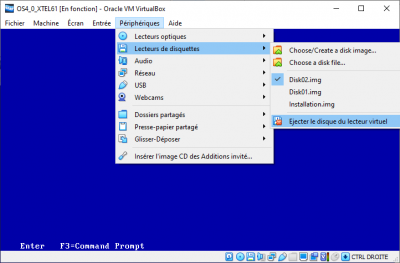

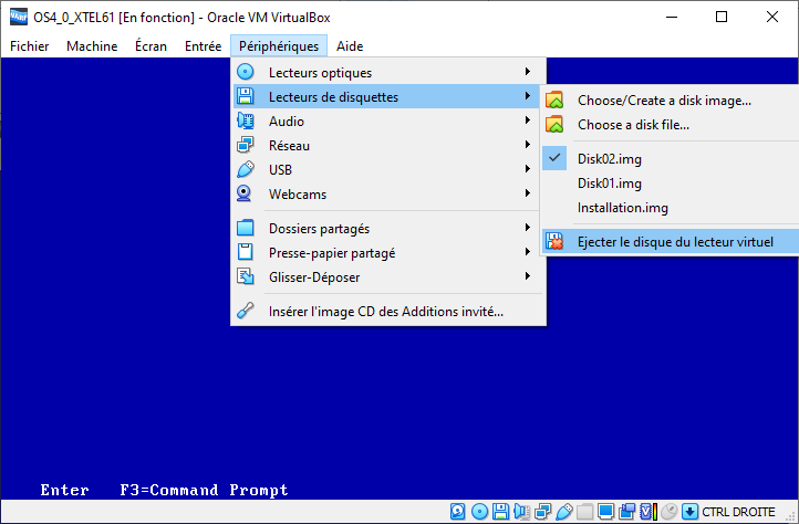

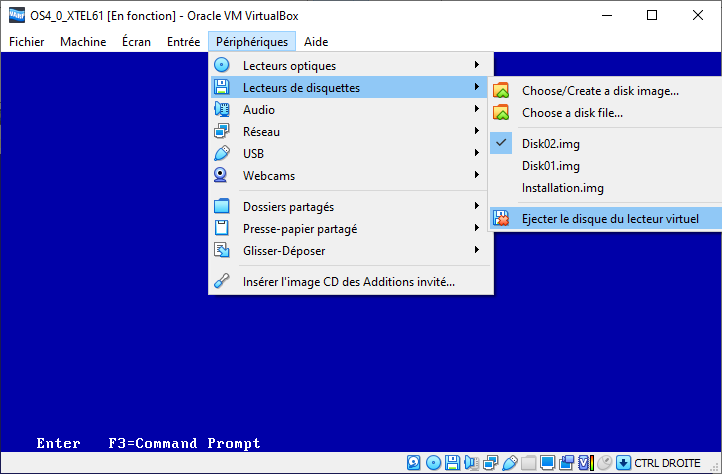

  14. Une fois la copie finie, choisis "Ejecter le disque du lecteur virtuel" pour le lecteur de disquette afin qu'il soit vide au redémarrage, puis presse "Entrée"

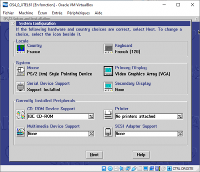

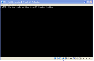

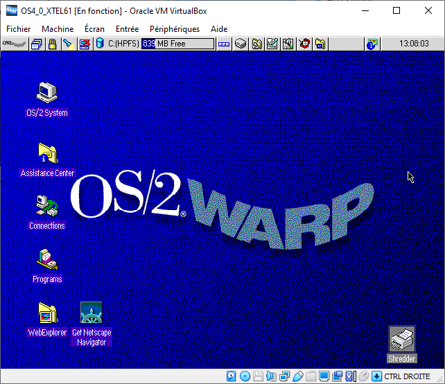

  15. Normalement à ce stade, si l'ordre de boot est correct, tu doit booter sur le disque dur virtuel, et arriver à cette page de paramétrage. Clique "Next" et tu auras une seconde page.

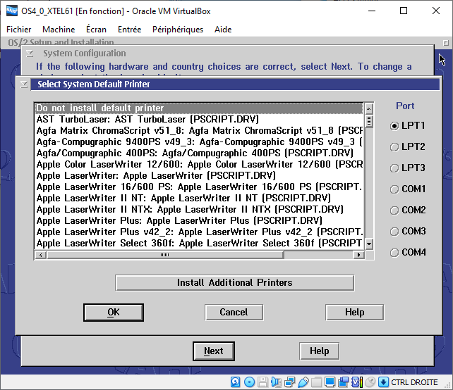

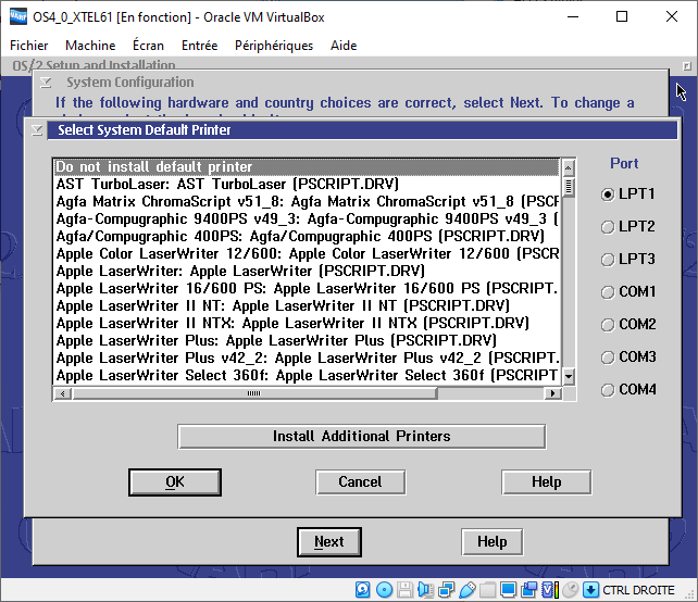

    Clique encore "Next" et il te demandera d'installer une imprimante par défaut.
    Clique "OK" pour ne pas en installer une.

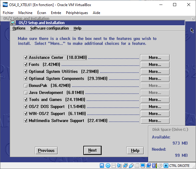

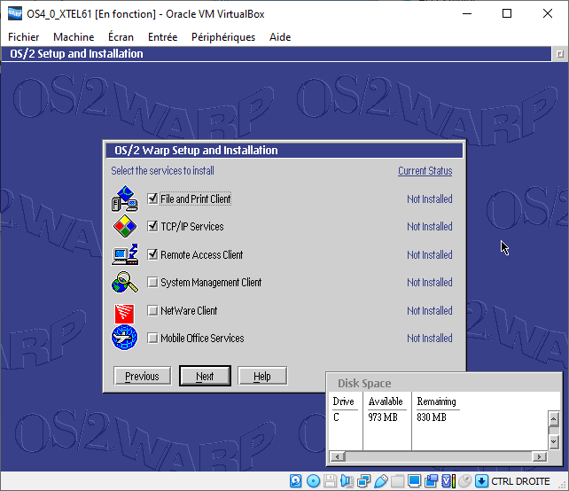

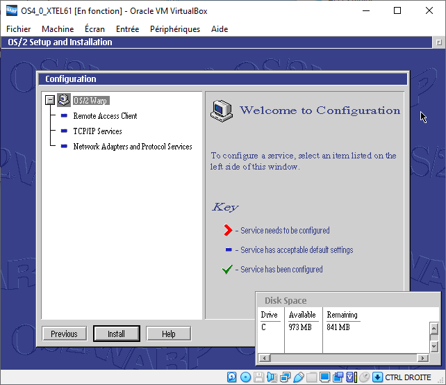

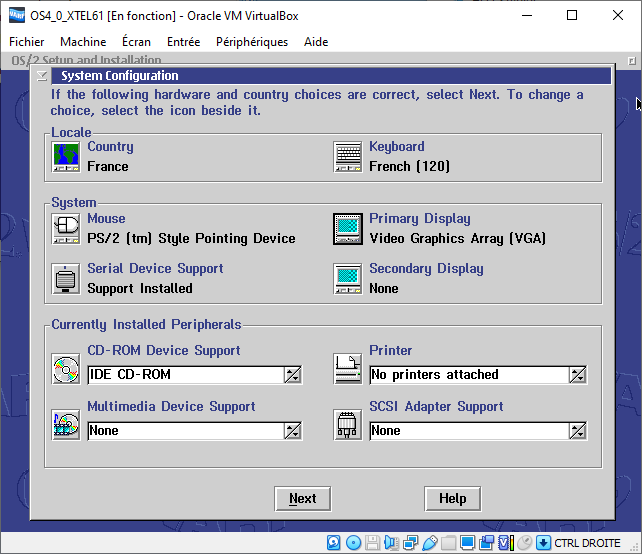

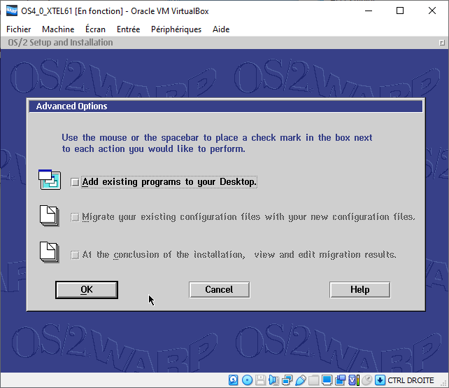

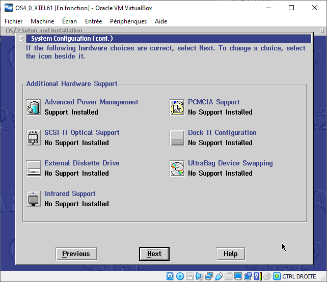

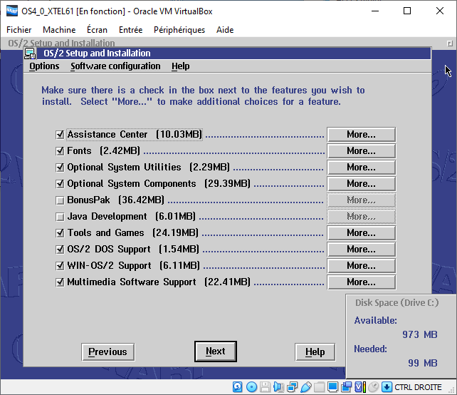

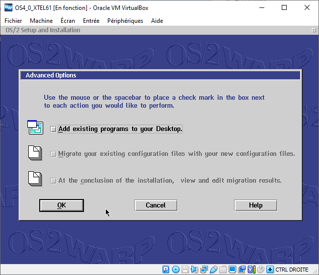

  16. Ensuite il va te demander de choisir les logiciels à installer, et si tu veux les ajouter sur le bureau
  17. Sur le prochain écran, seul "TCP/IP Services" et important, pour les autres, coche seulement si tu en as besoin. Cliques "Next", puis "Install"

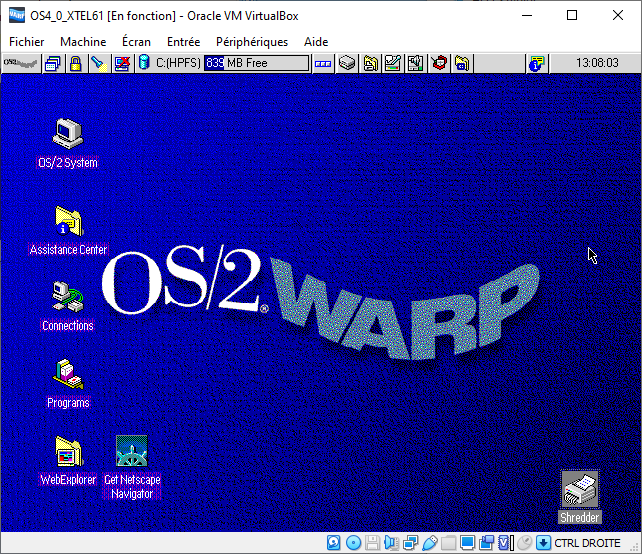

  18. Il va alors installer pas mal de truc, il redemarre 2 fois.
Une fois tout ceci fait, tu as une station OS/2 en état de marche.
Il ne te resteras plus qu'a installer PL7 ;)

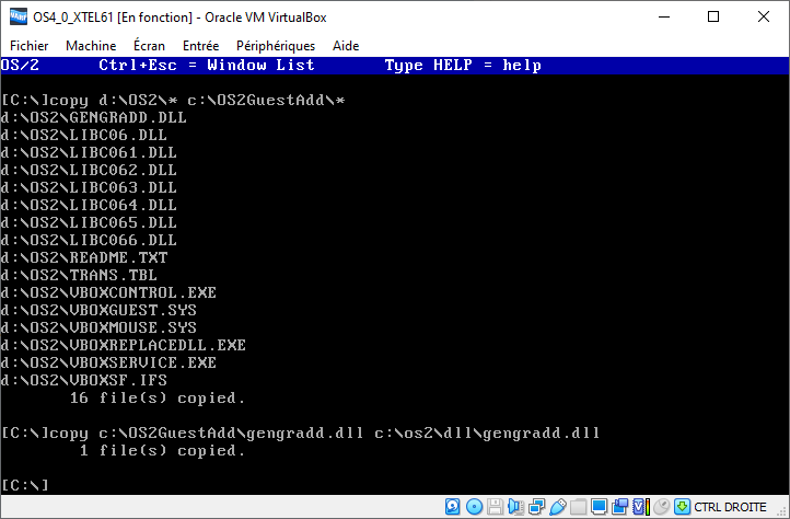

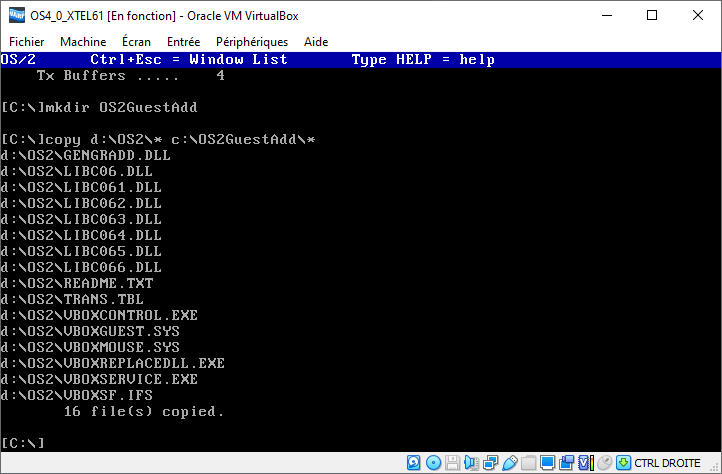

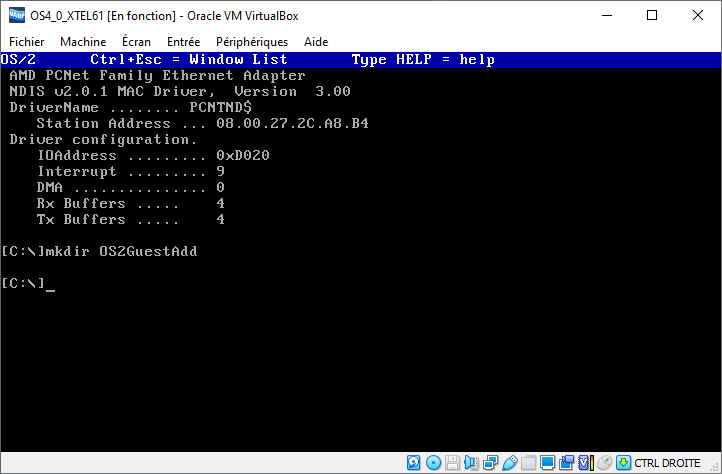

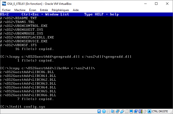

Ajout des additions invités
Les additions invités doivent être installés de façon manuelle pour cet OS.
Il faut saisir quelques lignes de commandes depuis un terminal avant d'avoir charger l'OS.
  1. Machine virtuelle éteinte, charger le disque des additions invités dans le lecteur CD dans la configuration.
    Il se trouve sous "C:\Program Files\Oracle\VirtualBox\VBoxGuestAdditions.iso"

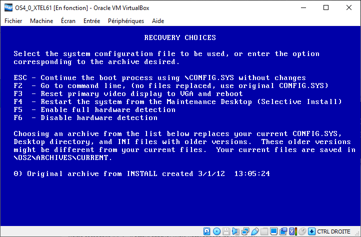

  2. Démarrer la machine virtuelle, dès que l'écran avec le petit carré blanc suivi de OS/2 s'affiche, appuyer sur ALT et F1.
  3. Un écran bleu s'affiche avec plusieurs choix, taper F2

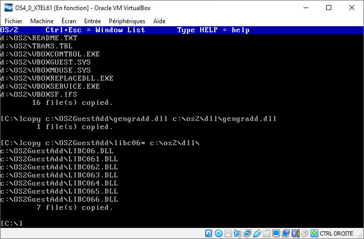

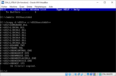

  4. En supposant que le lecteur CD porte la lettre D, taper les commandes suivantes:
    • mkdir OS2GuestAdd
      Cette commande crée le dossier OS2GuestAdd sous C
    • copy d:\OS2\* c:\OS2GuestAdd\*
      Cette commande va copier l'integralité du dossier OS2 sous D dans OS2GuestAdd sous C
    • copy c:\OS2GuestAdd\gengradd.dll c:\os2\dll\gengradd.dll
      Cette commande va écraser la DLL du système par celle de Virtualbox
    • copy c:\OS2GuestAdd\libc06* c:\os2\dll\
      Cette commande va copier les 6 DLL commencant par libc06 dans le dossier de DLL d'OS/2

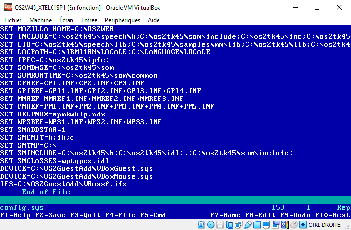

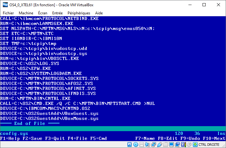

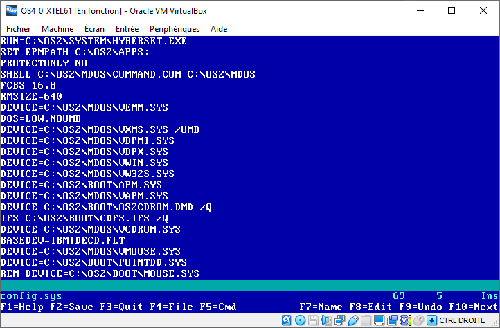

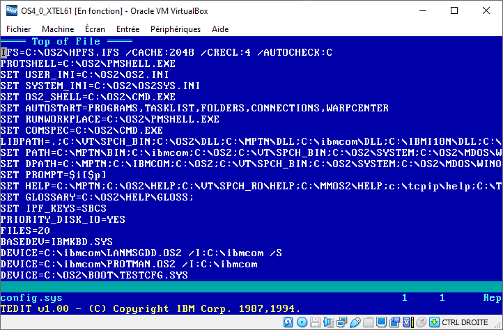

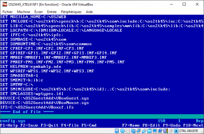

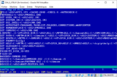

    • tedit config.sys
      Cette commande va editer le fichier CONFIG.SYS

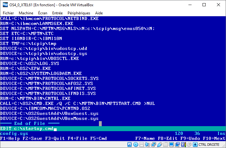

  5. Taper Esc afin de pouvoir éditer le fichier et chercher la ligne DEVICE=C:\OS2\BOOT\MOUSE.SYS, mettre REM devant la ligne afin de la commenter.
  6. Aller jusqu’à la fin du fichier et ajouter les deux lignes suivantes:
    • DEVICE=C:\OS2GuestAdd\VBoxGuest.sys
    • DEVICE=C:\OS2GuestAdd\VBoxMouse.sys

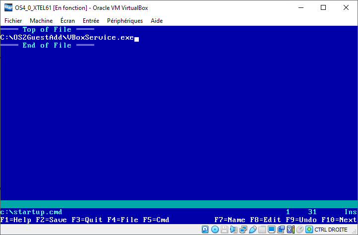

  7. Une fois fais, sauvegarder le fichier en tapant F2, puis F8 afin de taper la commande suivante:
    • EDIT c:\startup.cmd
  8. Le fichier peut être vide ou déjà rempli, selon ce qui s'execute au démarrage de l'OS.
    Quoi qu'il en soit, ajouter cette ligne à la fin du fichier
    • C:\OS2GuestAdd\VBoxService.exe
  9. Taper F2 pour sauvegarder et F3 autant de fois qu'il faut pour revenir au terminal.

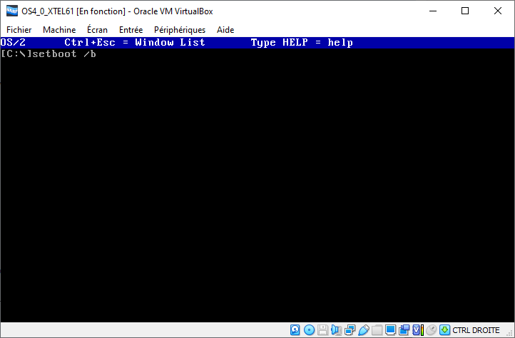

  10. Ensuite rebooter avec la commande
    • setboot /b
L'intégration de la souris sera automatique, et il sera possible de choisir une résolution plus importante.

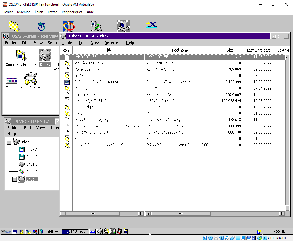

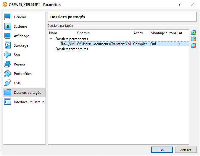

Activer les dossiers partagés
Les dossiers partagés sont pleinement fonctionnels depuis la version 6.1.32.
Avant cela, il était possible de les implémenter mais on ne pouvait utiliser que des instructions en ligne de commande pour manipuler les fichiers.
  1. Installer Virtualbox 6.1.32 ou supérieur, ainsi que le pack d'extension associé a la version (6.1.32 pour ce tuto)
  2. Refaite les étape 1 à 4 de la section Activer les additions invité afin de mettre à jour les fichiers des additions invités, notamment le fichier .IFS qui gèrent la parties qui nous intéresse.

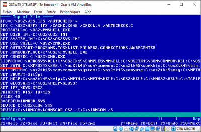

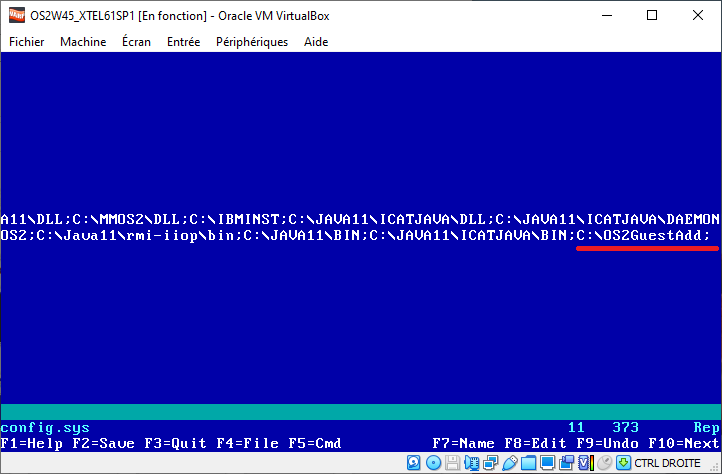

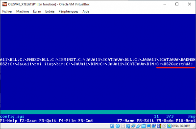

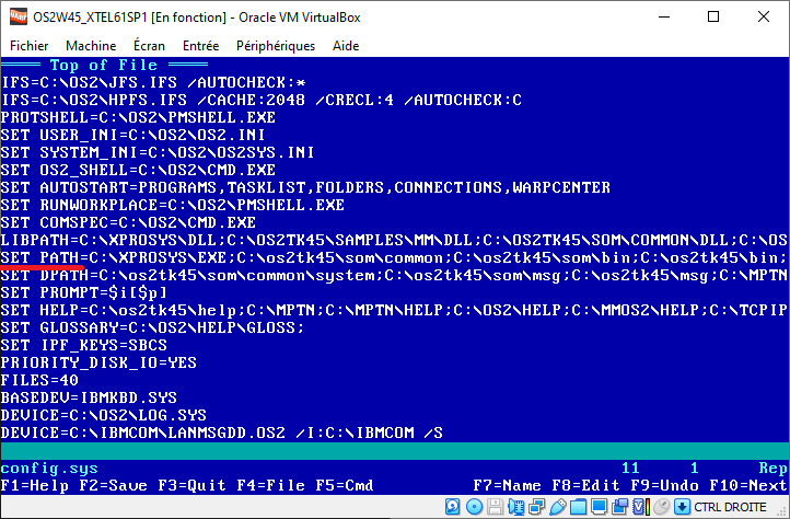

  3. Une fois dans le fichier CONFIG.SYS
    • Ajouter a la variable PATH, tout à la fin de la ligne: C:\OS2GuestAdd;
  4. Ajouter ensuite à la fin du fichier:
    • IFS=C:\OS2GuestAdd\VBoxsf.ifs
  5. Taper F2 pour sauvegarder et F3 autant de fois qu'il faut pour revenir au terminal.
  6. Ensuite rebooter avec la commande
    • setboot /b

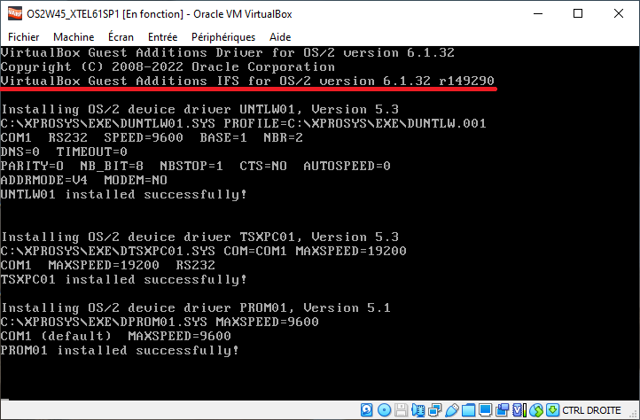

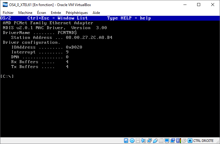

Si le service fonctionne correctement, au démarrage, vous devriez voir les copyright:
Il est maintenant possible de monter de façon dynamique un dossier partagé.

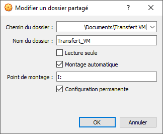

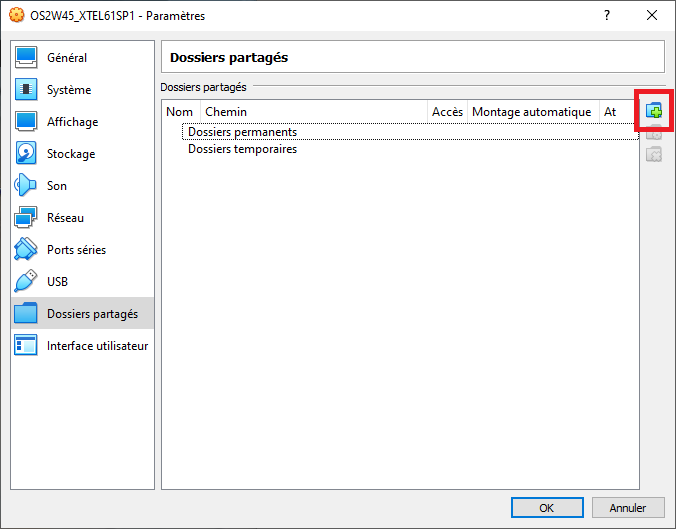

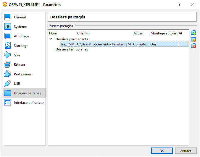

  1. Choisir le menu "Périphériques > Dossiers partagés > Réglages des dossiers partagés..."
  2. Cliquer sur l'icone pour ajouter un dossier
  3. Choisir le dossier à partager, choisir un nom (espace interdit), cocher "Montage automatique" et affecter une lettre au lecteur (évitez de A à D)
  4. Valider le tout
  5. Le dossier apparait maintenant dans la liste et est utilisable
    Note importante
    Selon le formatage utilisé, un fichier WP ROOT. SF et/ou EA ROOT. SF va être crée par OS/2. Il sera visible sous l'hôte également.
    Ne surtout pas effacer ce fichier, il permet a OS/2 de construire l'arborescence du dossier/disque. Même si il le régénère automatiquement s'il n'existe pas, certains cas de figure ont révélés des incohérences et des corruptions de fichiers.

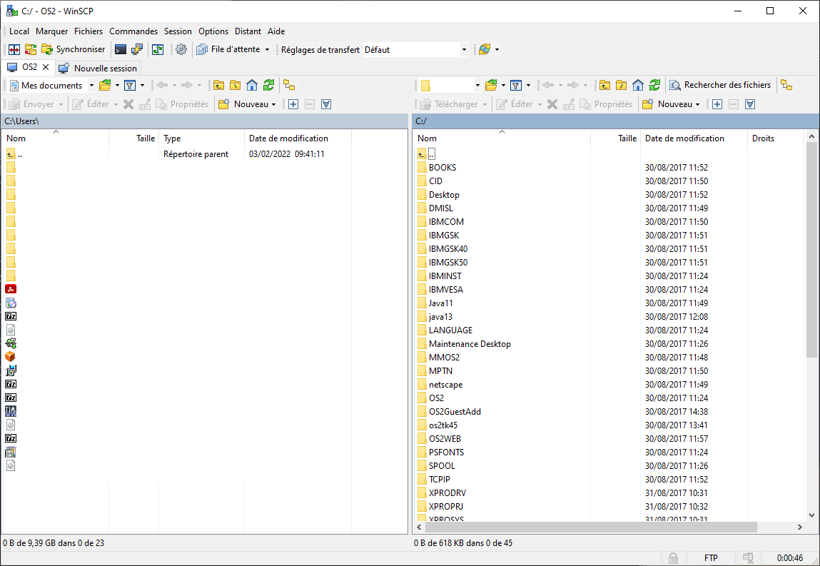

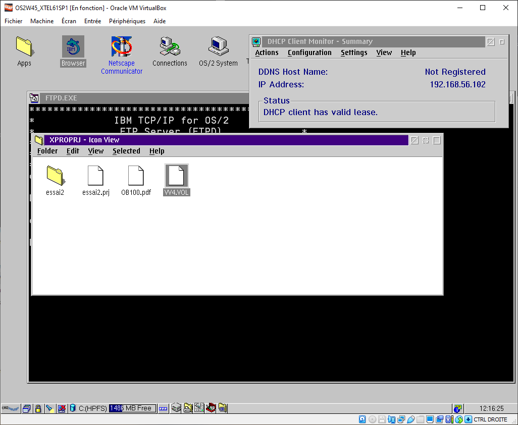

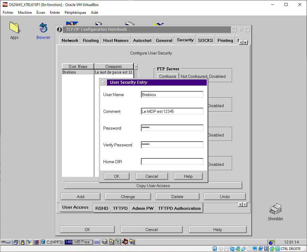

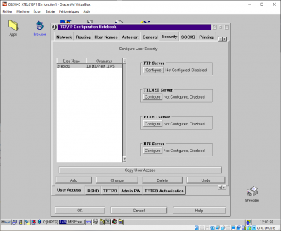

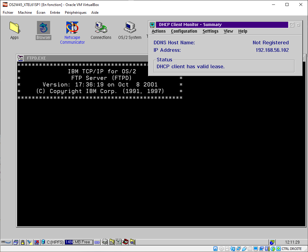

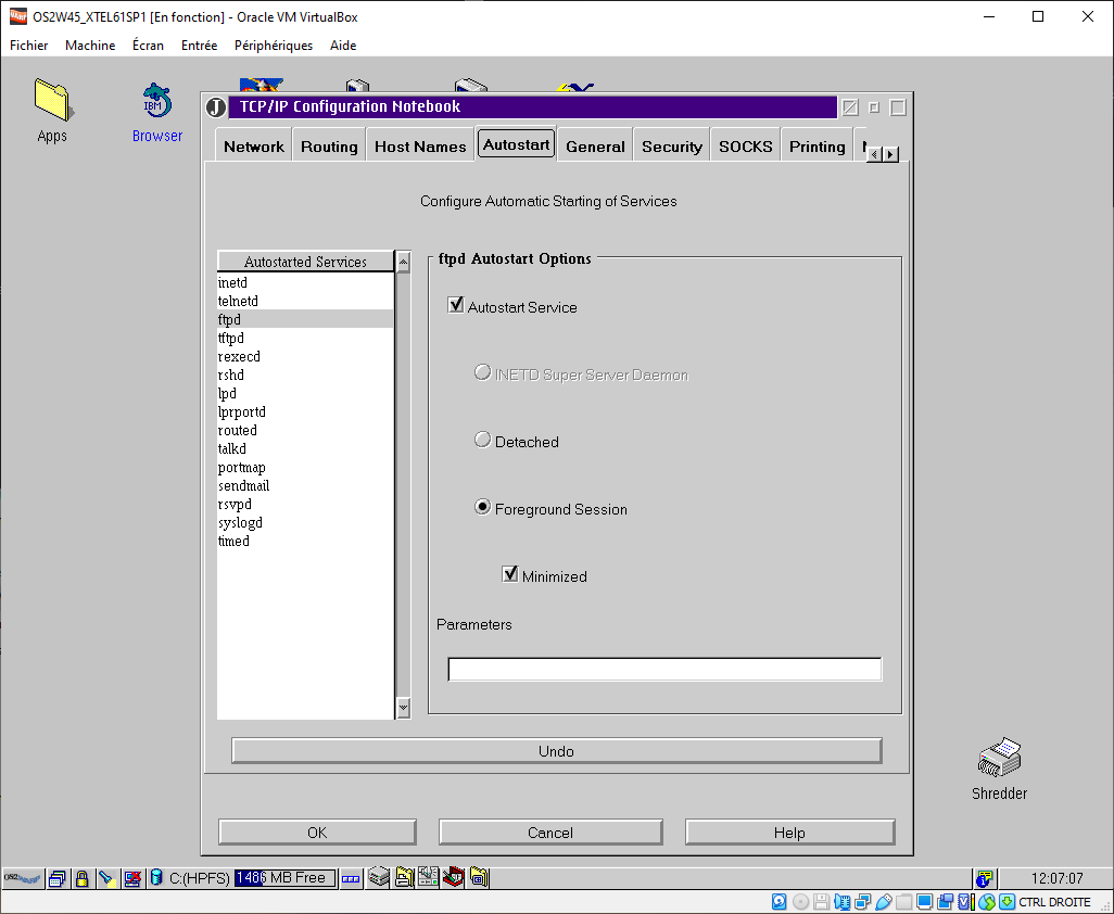

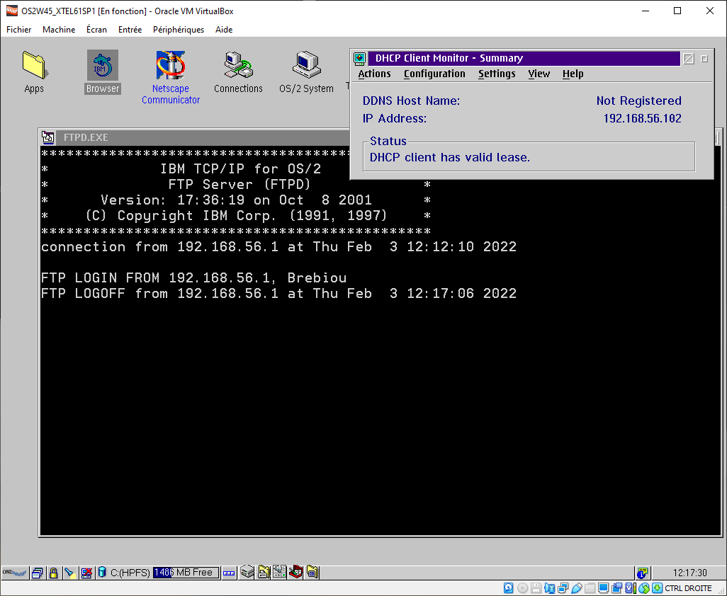

Activer le serveur FTP natif
Afin de faciliter les transferts de fichiers dans la machine, voici la marche à suivre.
ATTENTION: il faut avoir installer les services TCP/IP pour activer le serveur FTP

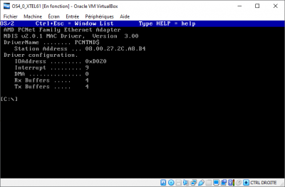

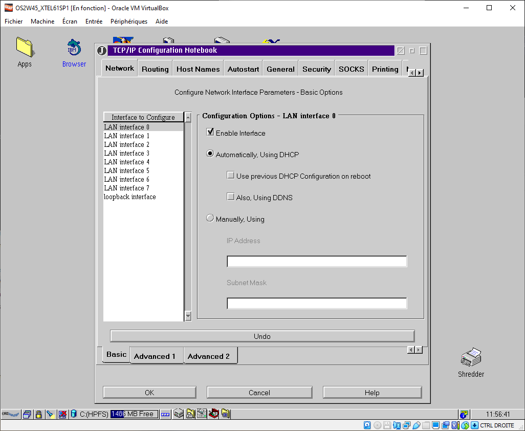

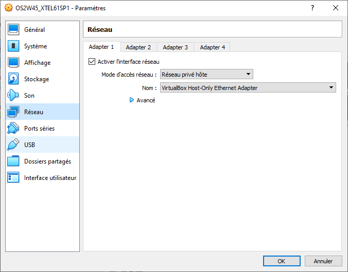

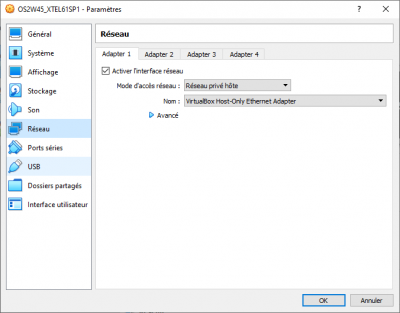

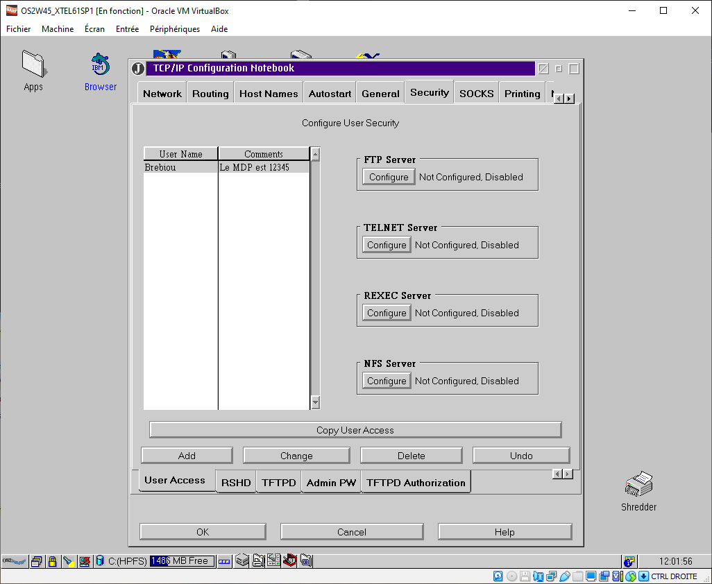

  • Configure la carte réseau de la machine virtuelle sur "Réseau privé Hôte"

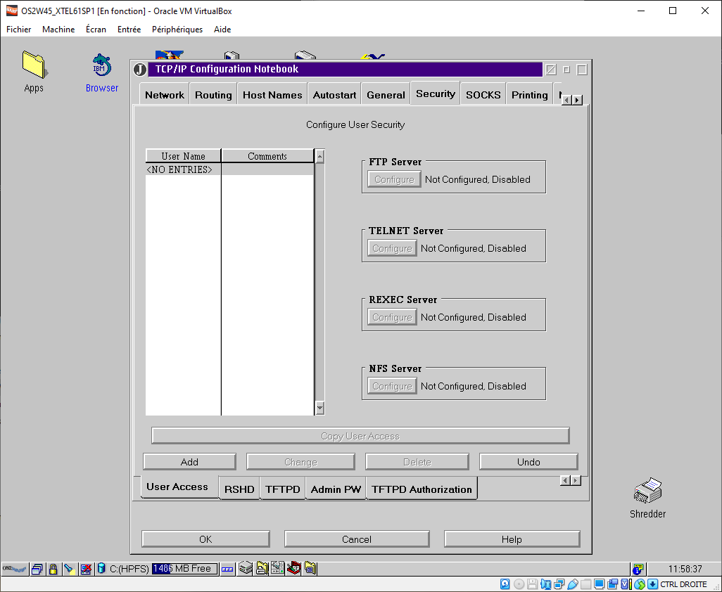

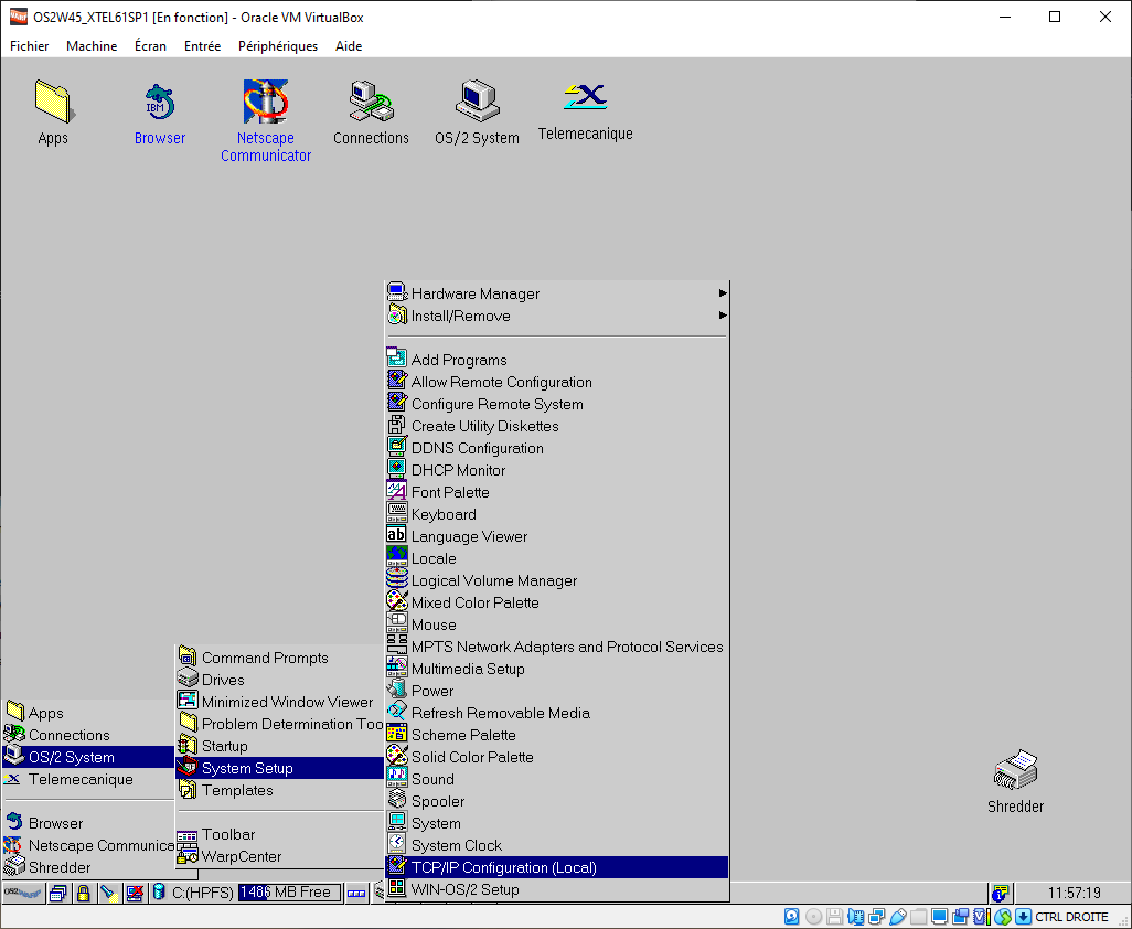

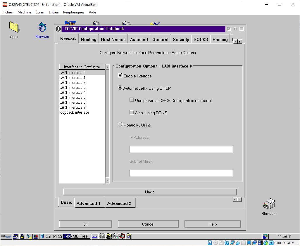

  • Démarre la machine et rentre dans le menu "OS/2 System > System Setup > TCP/IP Configuration (Local)"
  • Dans l'onglet "Network", coche "Enable Interface" et choisi "Automatically, Using DHCP"

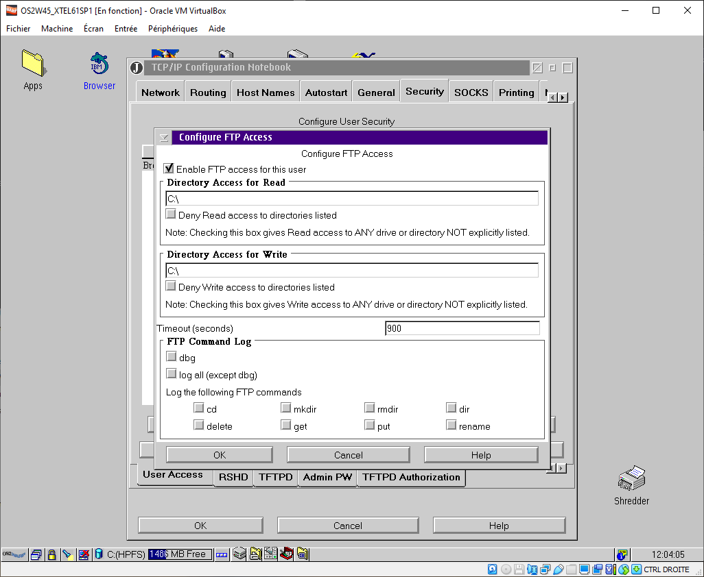

  • Dans l'onglet "Security", clique sur le bouton "Add" pour ajouter un utilisateur
  • Renseigne "User Name", "Password" et "Confirm Password" au minimum. Clique ensuite sur "OK"
  • Sous "FTP Server", clique le bouton "Configure"
  • Coche "Enable FTP access for this user", et renseignes les répertoires où tu veux autoriser l'accès en lecture et écriture.
    Le fait de cocher les cases en dessous inverse la notion, tu accordes l'accès à tout disque ou répertoire non listés.

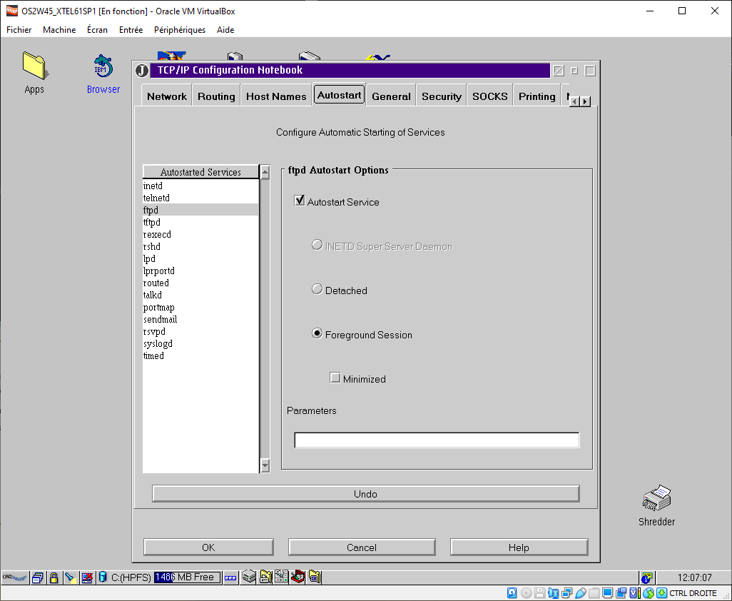

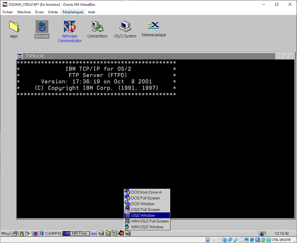

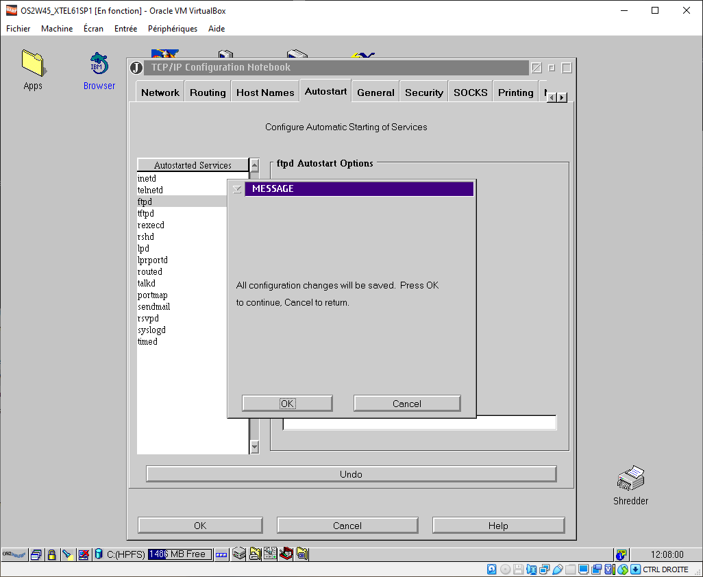

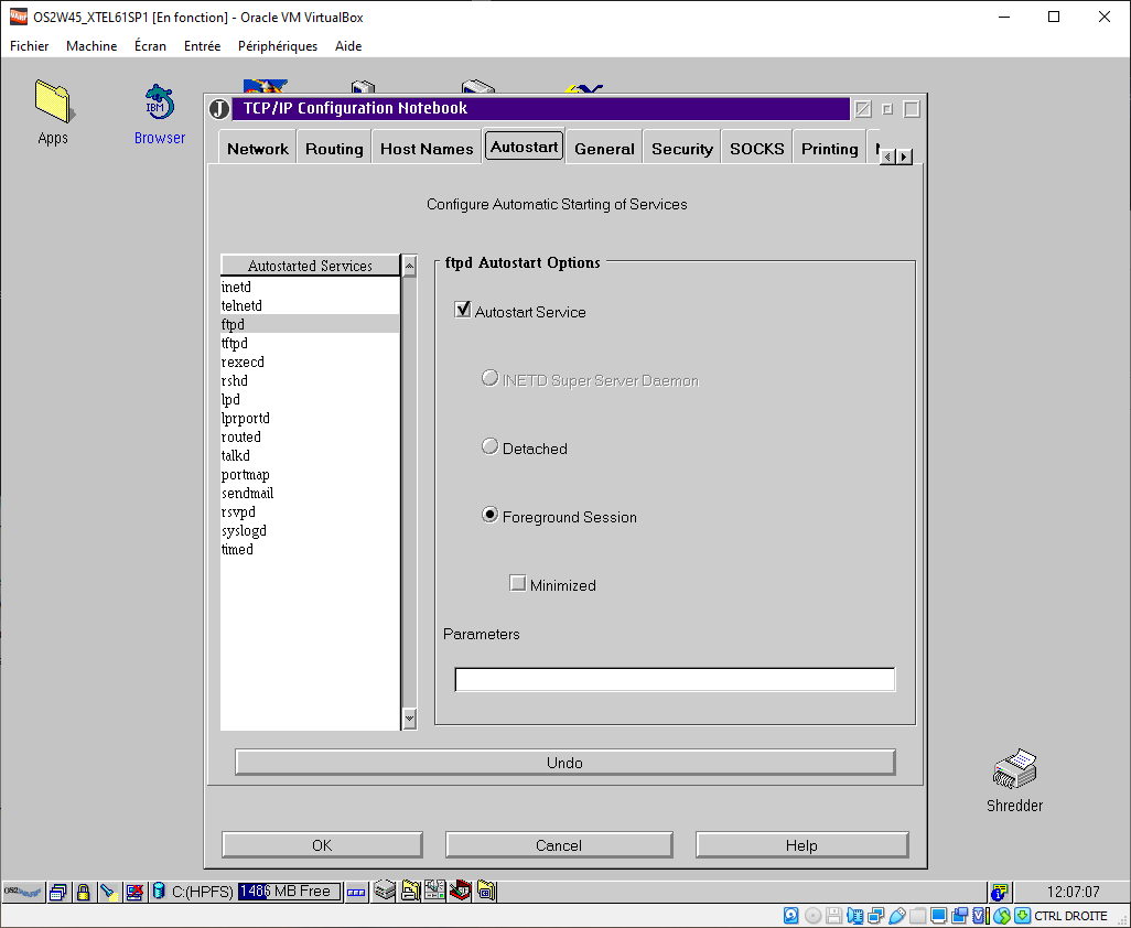

  • Dans l'onglet "Autostart", choisis le service "ftpd", coche "Autostart Service" et clique "OK"
  • Une invite te demandes de confirmer les changements, clique "OK"
  • Selon les changements effectué, une invite de rédemarrage peux apparaitre. Dans le cas de la première config, c'est obligatoire.

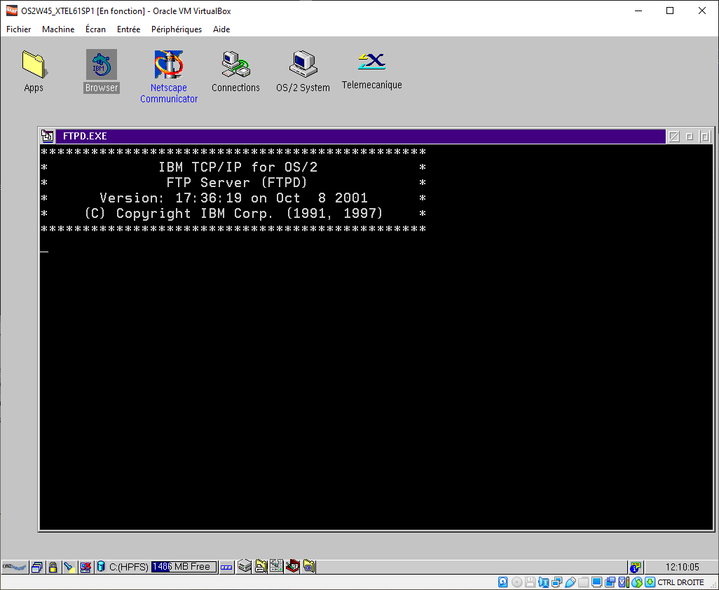

  • Au redémarrage, la fenêtre du serveur FTP doit être affichée, ce qui veut dire qu'il est actif.

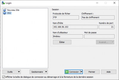

  • Ouvre une invite de commande OS2 et tapes "dhcpmon" puis tapes la touche entrée.
  • Une fenêtre s'ouvre, puis après quelques secondes l'adresse IP de la machine apparait

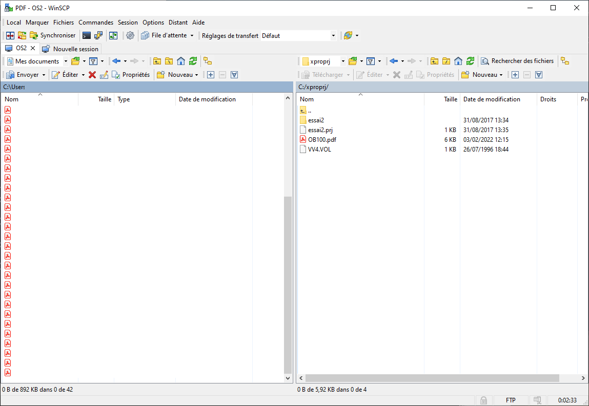

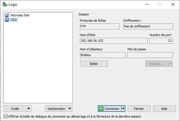

  • Sur la machine hôte, ouvre ton client FTP (j'utilise WinSCP pour le tuto), et entre les informations nécessaires
  • Connecte toi, après avoir saisi le mot de passe, miracle, tu as accès par FTP à ta machine virtuelle depuis l'hôte.
  • Tu peux transférer des fichiers, un petit exemple avec un PDF...
  • ... que l'on retrouve dans OS2
  • La fenêtre du serveur te donne les information sur les connexion
  • Il est possible de la démarrer en minimisé, pour cela, dans les options de l'onglet "Autostart", coches "Minimized"
Il est donc maintenant facilement possible de gérer les transferts de fichiers sur OS2!

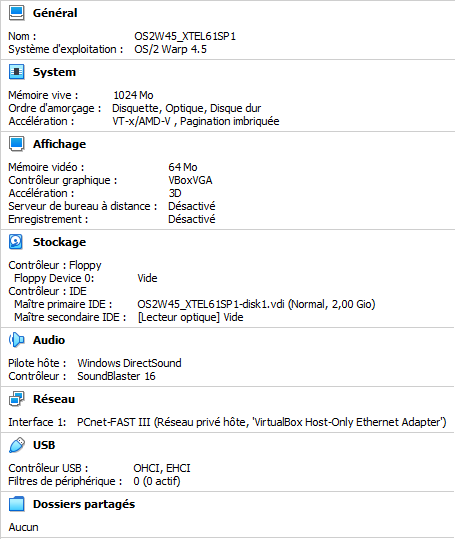

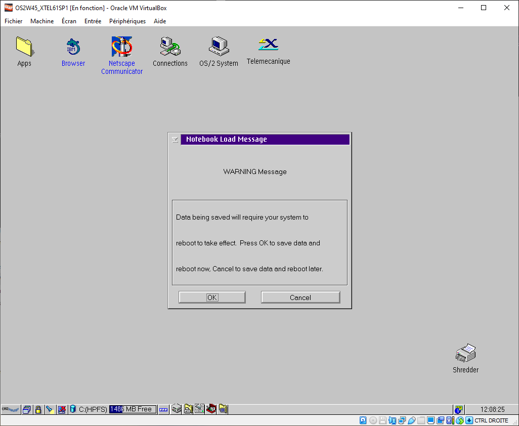

J'ai mis à jour le tuto, et j'en ai profité pour créer une machine virtuelle (~136Mo) avec les additions invité et XTEL 6.1
[EDIT de Brebiou] Obsolète, voir ce message!
Est ce que quelqu'un peut confirmer le fonctionnement de XTEL? L'identifiants et le mot de passe pour l'accès à l'atelier XTEL sont : XTEL
Si en lançant la machine virtuelle, il se bloque sur cette image
Redémarrer la machine virtuelle, il fera un CHDSK et démarrera correctement. Je ne sais pas pourquoi ça fait ça mais ça n'a aucune incidence sur le fonctionnement.

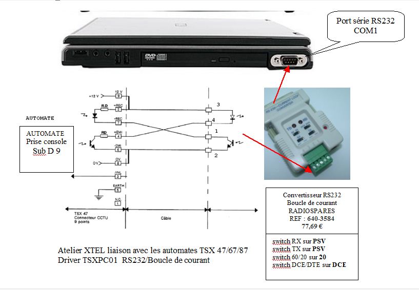

Messages : 7852
super boulot,
il ne reste plus qu'a se connecter à l'automate,
si le PC dispose d'un port série ça marche sinon sur port USB ça doit aussi marcher mais je ne y suis jamais arrivé, lol
cliquer dessus pour agrandir
Brebiou
Messages : 1013
Message par Brebiou »
itasoft a écrit :si le PC dispose d'un port série ça marche
Tu confirme donc que tout fonctionne?
