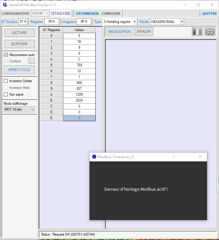

Re: Recuperer l'heure d'un PC
En BCD c'est fait :) (mais pas encore publié)
En UTC c'est faisable facilement, surtout que je donne le code source :)
Ce qui m'anime c'est d'ajouter un compteur de requêtes reçues, mais pour le moment je n’y arrive pas.
J'ai pas abandonné l'idée. Ça va juste me prendre plus de temps qu'espéré.

Code corrigé pour transmettre en BCD dans l'ordre exacte pour Schneider avec un compteur de requête en mode client :

MiGaNuTs a écrit : 09 déc. 2024, 08:47 2024-12-09 08_27_09-Window.png
En regardant ton image, j'ai vu la version de ton modbus doctor ! Il y a la version 2.10 maintenant tu sais ! :lol: :lol: :lol:
Messages : 1573
andala a écrit : 09 déc. 2024, 16:43
Elle marche pas sous windows XP :)
