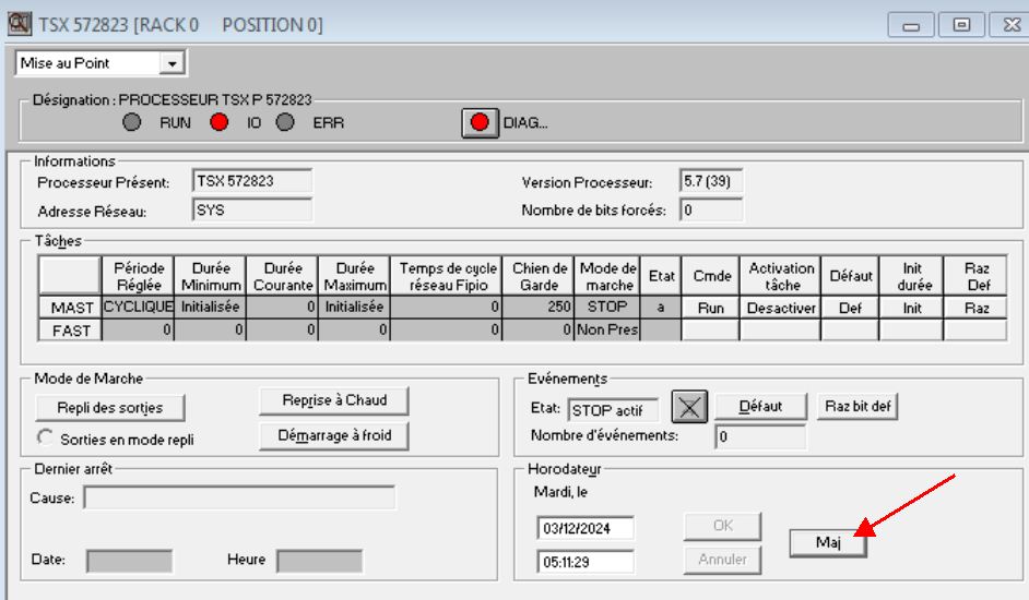

Que je vous explique ce que je cherche a faire :
Je souhaite faire en sorte que le PC m’envoie l'heure (qu'il prend en NTP) sur mon automate (un TSX57) mais je veux économiser une carte avec gestion du NTP :D
Je me suis dis : existerait-il pas un logiciel pour faire une com Modbus avec le PLC pour lui envoyer l'heure ?
Qu'en pensez vous ? une idée ?
merci ;)

Messages : 7805
Re: Recuperer l'heure d'un PC
Si c'est pour mettre l'automate à l'heure du PC ça se fait sous le PL7-PRO

itasoft a écrit : 03 déc. 2024, 05:15 Si c'est pour mettre l'automate à l'heure du PC ça se fait sous le PL7-PRO
------------clic zoom------------
Oui merci ^^
Mais je cherche a le faire sans cliquer sans arrêt sur ça pour que cela soit automatique
Messages : 7805
ça voudrait dire que le PC serait connecté en permanence à l'automate ?

itasoft a écrit : 03 déc. 2024, 09:13 ça voudrait dire que le PC serait connecté en permanence à l'automate ?
En effet car il s'agit d'une supervision sous Vijeo Citect
Après peut être que l'on peut faire en sorte que Citect envoi lui même l'info de l'heure.... pas con :o .
je regarde
Messages : 1573
Effectivement si t'a une supervision, le plus simple c'est de t'en servir pour aller écrire régulièrement la date et l'heure du PC dans un coin de l'automate.
Ensuite coté automate ça peut te servir a le fois pour mettre a l'heure l'horloge interne, et pour surveiller que la supervision est bien connectée.

Des suggestions ?
Bruce33
Messages : 930
Localisation : Pas-de-Calais
Message par Bruce33 »
Bonjour andala,
Je pense qu'il est préférable d'utiliser la supervision Citect.
Concernant le programme en Python, dis-nous d'abord ce qu'il fait. Si tu ne comprends pas précisément son fonctionnement, ne te lance pas là-dedans.
Il me semble que celui-ci crée un serveur Modbus sur le PC alors que le PC devrait être client.
