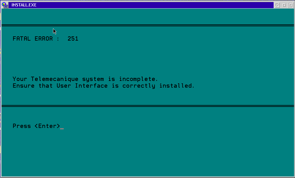

Alors effectivement, je n'avais pas les driver Unitelway et TSX, c'est chose faite.
Par contre à la réinstallation, il m'a généré une erreur à cause d'un fichier introuvable (je n'ai pas du faire attention à la première installation).
J'ai crée un projet avec un TSX17 et un TSX27-47, PL7-2 s'ouvre correctement pour l'édition du 17 mais pas pour celui du 27-47.
JC, peux tu me fournir ce fichier peut être??
Quand j'essai d'installer PL7-2 seul, il m'injure ceci:
Je suis à court d'idées.
Posté : 29 août 2017, 15:49
par JC87
Je regarderai ce fichier ce soir à tête reposée parce que là je ne suis pas au bureau. Par contre l'erreur que tu a je l'ai déjà eu et en fait pour une raison que j'ignore il est très dur de faire une réinstallation complète ou partielle de XTEL par dessus une instal. existante. Et maintenant que XTEL commence franchement à dater, pour trouver des gens chez Schneider qui maitrise cette plateforme et pourrait expliquer ce genre d'erreur ça devient plus que difficile...

Brebiou a écrit : 29 août 2017, 14:55 Alors effectivement, je n'avais pas les driver Unitelway et TSX, c'est chose faite.
@Brebiou
Merci pour tout, j'ai pu transférer mes fichiers grâce au lecteur de disquette virtuelle avec une ancienne .OVA sans les guests.
Pour celle-ci qui manque les drivers, j'ai pu également rajouter les .SYS.
Pour PL7-2 j'ai du faire une gymnastique de désespéré que moi-même ne comprends plus en faisant différentes install séparées.
Je me suis retrouvé avec une PL7-2 (V5) sur XtelV6SP. Elle fonctionne mais a un problème d'affichage, certaines lignes de texte prennent la même couleur que celle du fond bleue de l'application...Je ne suis pas daltonien sur cette plus ancienne version la couleur de fond est bleue et non verte. :D
Cette erreur est même décrite dans le manuel de XTEL dont je joins une photo.
Pour faire plus court je crois avoir le PL72_47O.EXE, je te l'envoie si ça peut aider.
Salutations
