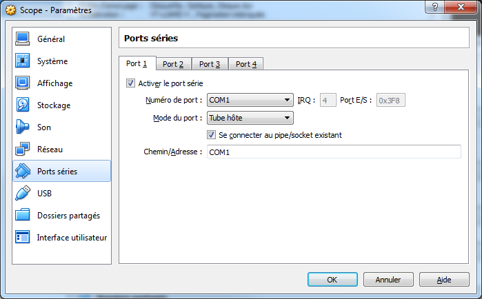

Je me permets d'intervenir dans ce post (qui m'a d'ailleur fortement aider) car après installation de l'image .ova fourni par brebiou,
je n'arrive pas à me connecter à un tsx 47...
J'ai bien un port com/r232 sur le pc, le drivers windows semble correctement installé, et j'ai activé le port com1 sur virtualbox.
Au démarrage d'OS/2, on voit bien qu'il installe avec succes 3 pilotes ( unitelway, tsxpc01 et le 3eme ...) mais au moment de me connecter, il me jette...
j'utilise le cable FT21CBCL030 de chez schneider.
Pour info, j'arrive a m'y connecter via un autre pc portable utilisant virtual pc.
Quelque'un a t'il une idée ou encore mieux la solution ? :D

Ton port COM sur ton Windows hôte a quel numéro?
Car si, par exemple, c'est le COM2 et que tu paramètres COM1 sur VBox, ça va pas marcher ;)

C'est le port COM1 sous windows et j'ai paramétré en port COM1 sous la WM.
Posté : 04 mai 2018, 11:06
par Brebiou
As tu cette configuration pour l'invité?
Posté : 04 mai 2018, 13:56
par Greg60
En config port serie de la WM j'avais :
mode du port : déconnecté
J'ai mis en paramètre : Tube hote
et en adresse : COM1
Toujours pareil...
J'ai essayé de mettre en paramètre : Periphérique hote
Et la ça fonctionne. Je ne connais pas la diférence entre les paramètres, mais tant mieux si cela fonctionne..
Merci encore pour l'aide et le fichier .OVA

Je te cite un passage de mon tuto sur VirtualBox
Brebiou a écrit : 14 déc. 2015, 12:21
Dans la liste déroulante, les quatre premiers numéros de port sont auto-configurés en terme d’adressage et d‘interruptions (IRQ), il est tout de même possible de les définir soi-même via une cinquième options dans ladite liste.
Ce port est celui du système invité.
Le comportement du port est défini dans la seconde liste déroulante :
  • Déconnecté
    Le système invité verra le périphérique mais il se comportera comme si aucun câble n’était connecté.
  • Tube hôte
    Le port série virtuel sera lié à un tunnel logiciel sur le système hôte. Cela permet de rediriger le trafic série vers un logiciel ou un autre périphérique du système hôte.
  • Périphérique hôte
    Le port série virtuel sera lié à un port série existant sur le système hôte. VirtualBox redirigera alors simplement toutes les données reçues et envoyées sur le port série virtuel vers le périphérique physique.
  • Redirection fichier
    La sortie du port série virtuel sera envoyé dans un fichier défini par l’utilisateur. Cette option est très utile pour effectuer un diagnostic sur un système invité.
Le champ "Port/chemin" permet de définir le port du système hôte ou le chemin du fichier sur le système hôte selon l’option choisie.
Il faut ensuite paramétrer les ports série (vitesse, parité, etc) directement dans le gestionnaires de périphériques du système invité.
De même dans le système hôte si l’option « Périphérique hôte » est choisie.
Et effectivement je me suis trompé en faisant la capture, c'était bien "Périphérique hôte" qu'il fallait utiliser.
