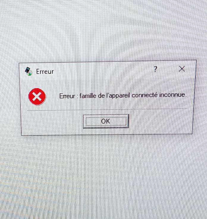

Alors me revoici avec mon altivar bizarre.
J'ai enfin reçu l'adaptateur rs485.
Bien réussi à le connecter à l'altivar grâce à vos excellents conseils, un fil bleu et un fil blanc/bleu.

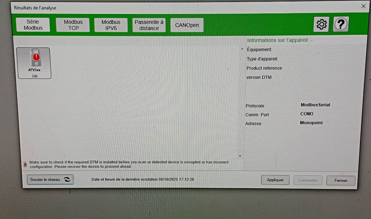

Voici ce que me dit Powersuite
Erreur: famille de l'appareil connecté inconnue
Et ce que me dit Somove
Make sure to check if the required dtm is installed before you scan or detected device is corrupted or has incorrect configuration. Please recover the device tonproceed ahead.
Et quand je "recover" il ne se passe rien de plus.
Comme l'impression que ce modèle manque dans la base de données.
Il y a une autre manip à tenter?

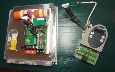

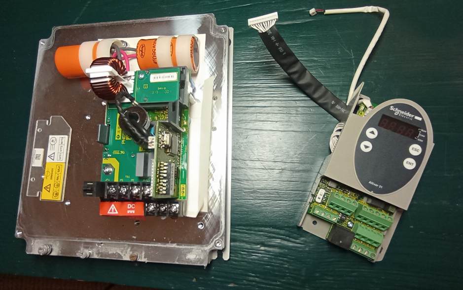

Je vais maintenant le désosser pour voir quel autre modèle je pourrais greffer dessus.
Et voici à quoi ça ressemble de l'intérieur.
Est ce qu'il y a moyen de lui remplacer juste quelques composants pris sur un autre atv 31?

Messages : 1993
Re: Demande de conseils pour altivar 31
Pour Somove, il te faut le DTM Altivar.
Je ne sais pas si on peut le trouver sur le site Schneider sans avoir de compte.
Dans le doute, je peux te l'envoyer.

J'ai pu télécharger le dtm altivar qui contient l'atv31.
Somove reconnaît la machine comme atv3xxxxx mais pas plus loin.
Est-ce que ton dtm est différent et contient ce modèle spécifique?
