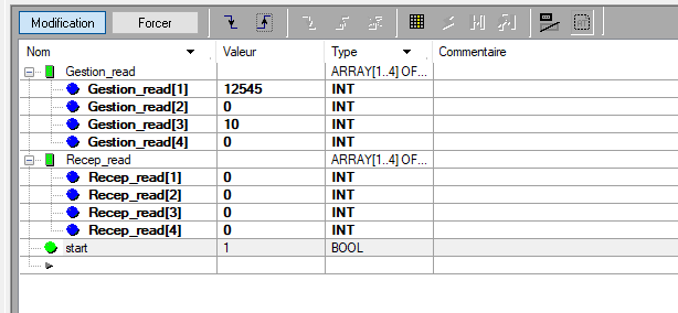

itasoft a écrit : 21 déc. 2021, 10:11 slts,
le registre 200 c'est de quel type INT 16 bits ou INT 32 bits ou REAL 32 bits ???
INT 16 bits

Remet nous les captures d'écrans de ce que tu a fait en Modbus TCP/IP. Je me trompe peut être mais je pense à un souci de programmation.

itasoft a écrit : 21 déc. 2021, 10:18 ok, c'est correct on devrait recevoir dans Recep_read[1] qui est un INT
Oui exactement

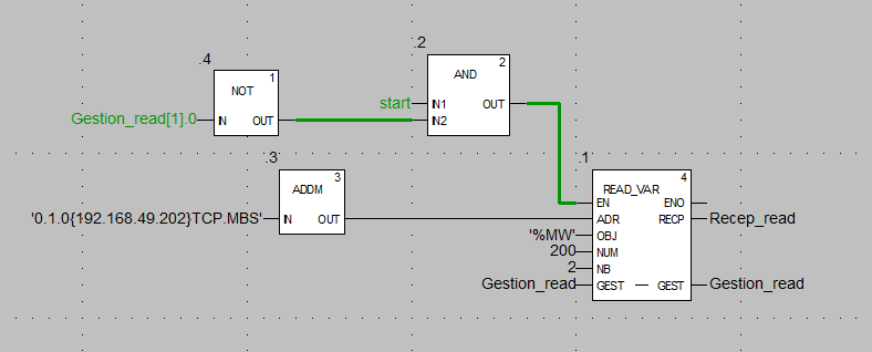

JC87 a écrit : 21 déc. 2021, 10:21 Bonjour,
D'accord, ci-joint 2 captures du programme, redites-moi si vous avez besoin d'autres choses.
Messages : 2231
Re: Communication Modbus TCP/IP M340
Est ce que tu est sur de l'adresse du bloc ADDM ? tu utilise le port Ethernet intégré ou une carte NOC ou NOE ?

JC87 a écrit : 21 déc. 2021, 10:39 Est ce que tu est sur de l'adresse du bloc ADDM ? tu utilise le port Ethernet intégré ou une carte NOC ou NOE ?
J'en suis sûr parce que quand je débranche le câble (ou quand je change l'adresse ADDM en mettant une au pif mauvaise), le bit Gestion_read[1] ne défile plus.
Actuellement je suis sur une carte NOC 0401.
Messages : 2231
Oui mais non :) ce bit signifie juste que le bloc essaye de lire, pas que la com est établi. Je pense que ton adresse n'est pas bonne. Pour moi ça devrait être un truc du genre : 'Ethernet_1{192.168.49.202}' en supposant que Ethernet_1 est bien le nom du réseau déclaré dans "communication->réseau" associé à la NOC.

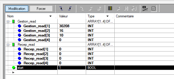

JC87 a écrit : 21 déc. 2021, 10:49 Oui mais non :) ce bit signifie juste que le bloc essaye de lire, pas que la com est établi. Je pense que ton adresse n'est pas bonne. Pour moi ça devrait être un truc du genre : 'Ethernet_1{192.168.49.202}' en supposant que Ethernet_1 est bien le nom du réseau déclaré dans "communication->réseau" associé à la NOC.
J'avais essayé de plusieurs façon déjà.

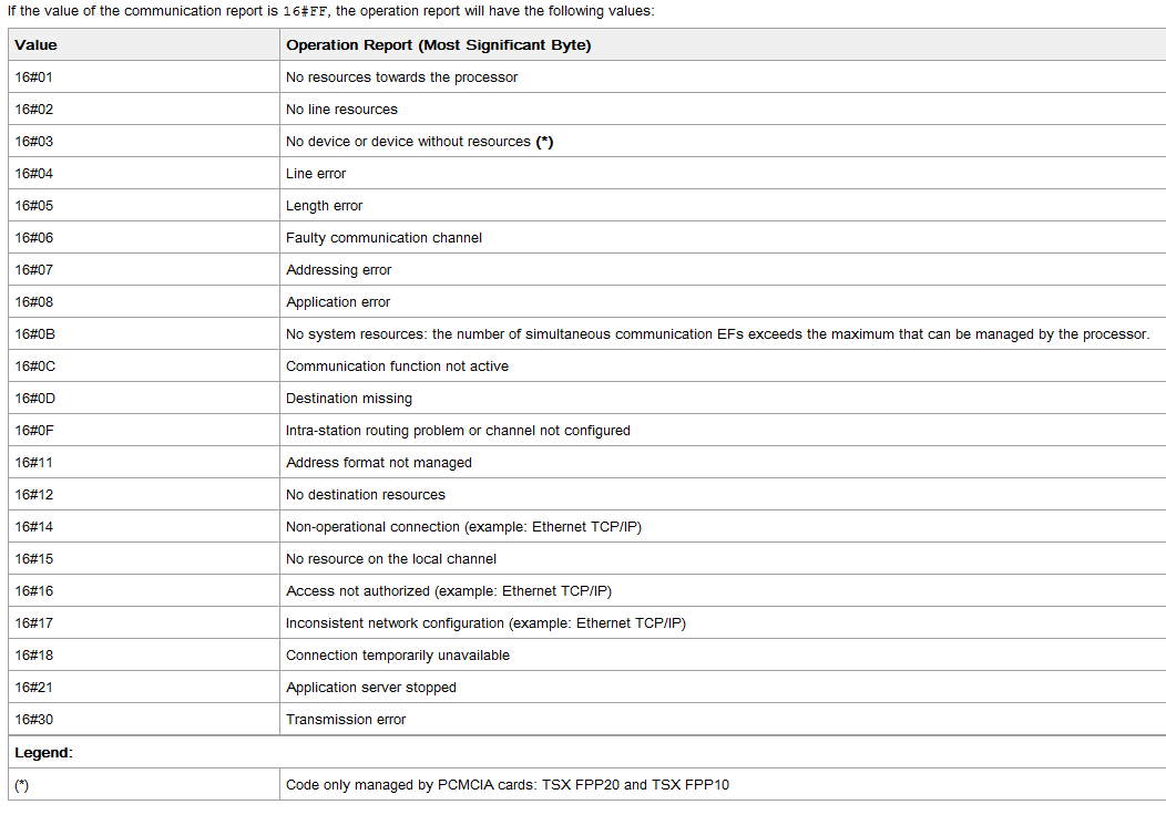

Là je viens de le faire et dans le Gestion_read[2] il me met 16, j'ai regardé dans l'aide et "apparemment" ça serait "Access not authorized (example: Ethernet TCP/IP)" (voir pièces jointes)
