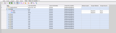

Je souhaiterais faire une boucle For dans un script dans vijeo designer sauf que je n'arrive pas à avoir la bonne syntaxe.
Si quelqu'un en a déjà fait......
Voici la boucle que je voudrais faire en programmation unity
Code : Tout sélectionner
For Index := 0 to 8 do
	If DOUT[index].Manu = True Then
		bitManu := True;
	End_if;
End_for;
Merci beaucoup

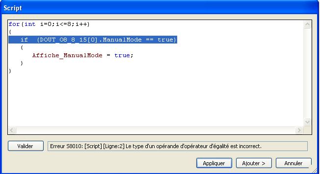

geronimo
Messages : 169
Enregistré le : 20 oct. 2015, 08:46
Re: Boucle for dans vijeo designer
Message par geronimo »
Merci de la réponse.
Mais dans l'exemple la condition tester n'est pas indexer par rapport a l'index de la boucle?
Voila mon exemple
DOUT_O8_15 est un type de donnée utilisateur, ou dedans j'ai un tableau de avec les variables ManualMode
J'ai l'impression que l'on peut pas faire de boucle sur un type de donnée utilisateur.
Modifié en dernier par geronimo le 05 oct. 2016, 13:54, modifié 1 fois.

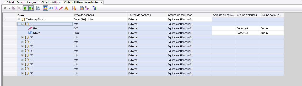

Cyril93
Messages : 484
Localisation : IDF
Message par Cyril93 »
là le tableau n'est pas une structure, parce que c'est un exemple ;)
boolean Condition[] = new boolean[10];
boolean Execution=false;
for (int i = 0; i < 9; i++)
   if  (Condition[i] == true)
   	Execution = true;
geronimo
Messages : 169
sa marche aussi si ma variable est de type "donnée utilisateur"???
voir message précédent
Cyril93
Messages : 484
Localisation : IDF
J'ai rien pour tester mais essai ça :
if (TestArrayStruct[i].bToto.getIntValue() == 1)
	Execution
