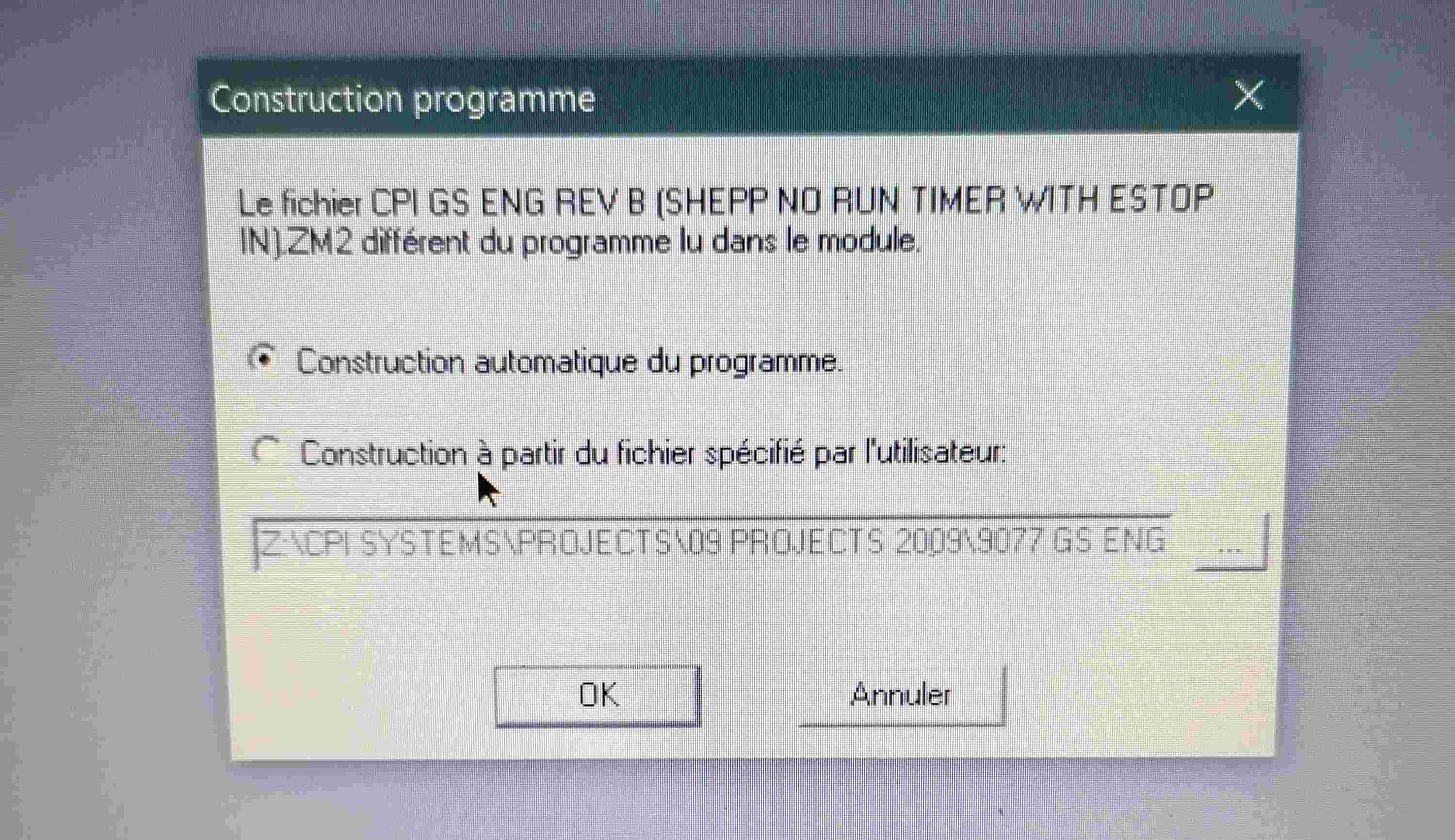

J'utilise un automate zelio SR2 A201BD dans le cadre de mon activité.
Je souhaite faire une sauvegarde du programme afin de le sécuriser avant toute panne matériel.
J'ai pu connecter mon pc avec cable sr2 cbl01, la connexion est ok. Par contre, lorsque je décide de transférer depuis le module vers le pc (pas de mot de passe), je vois bien l'extraction arriver à 100% mais un message s'affiche ensuite (voir photo jointe) concernant la construction automatique du programme.
Je suis complétement novice, je n'ai pas osé valider cette étape.
Pouvez vous me dire si cela est normal et si je peux récupérer le programme de cette façon? où y a t'il une autre marche à suivre?

Ça voudrait dire que au lancement du logiciel de programmation ZelioSoft tu a as chargé un programme fichier *.ZM2 est que c’est le cas ?

Merci pour la réponse.
Non je n'ai rien chargé avant, j'ai simplement essayé de faire le transfert du module vers le pc, sous rien ouvrir avant :roll:

bizarre, bizarre, ceci dit il faut faire Construction automatique

Je ne risque pas d'endommager mon programme dans le module, on est d'accord? j'ai peur de faire une boulette :oops:

non pas de risque, il va générer le programme de l'automate , puis il faut lui donner un nom de fichier *.Z2M et l'enregistrer sur le PC
