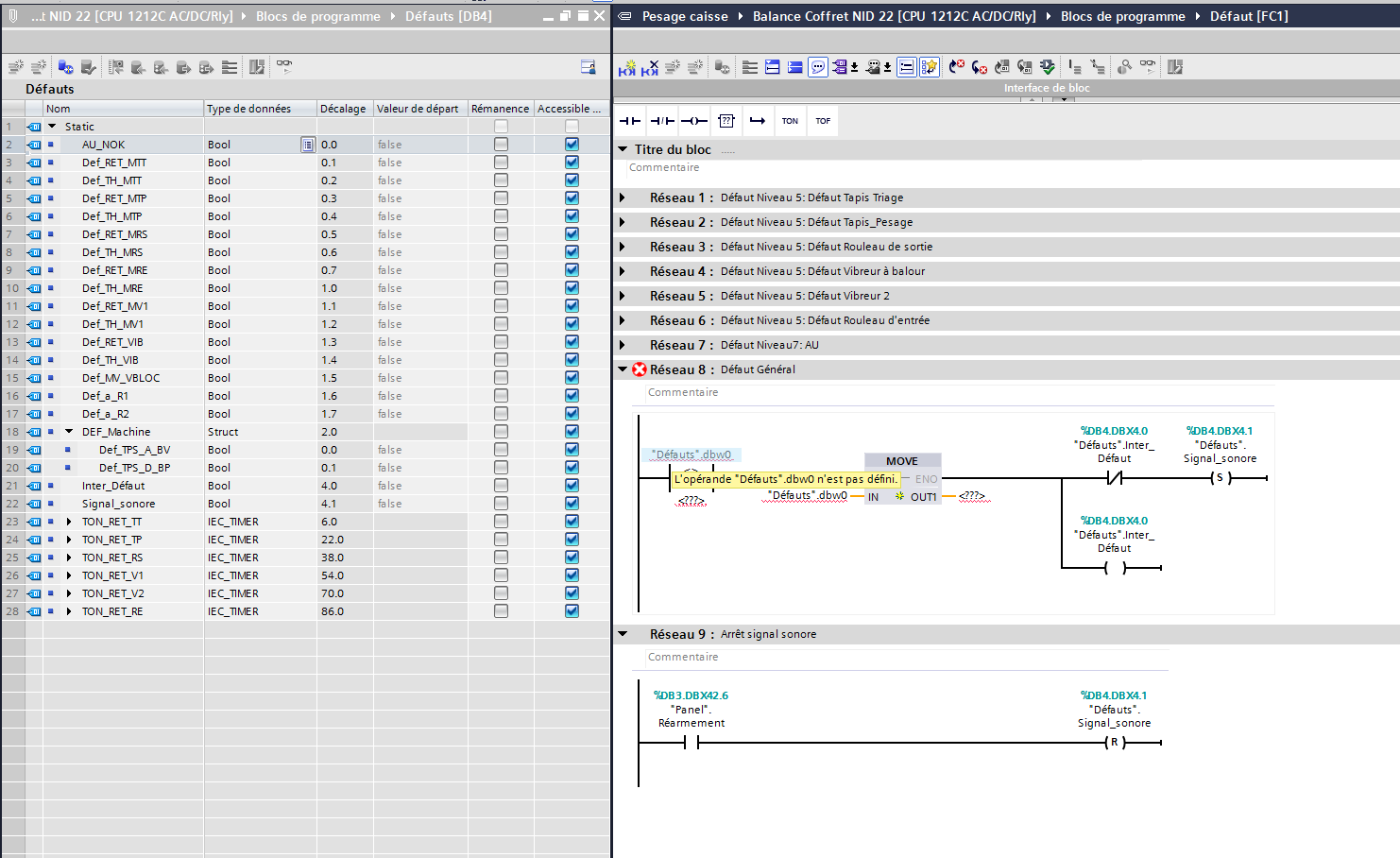

sous Schneider j'avais pris l’habitude d'utiliser un mot image de l'état des actionneurs ou d'un groupement de défauts les bits passant à l'état "1" ou "0" suivant les retour et besoins
ils pouvais alors être facile de contrôler la valeur du mot pour détecter l'apparition d'un nouveau défaut.
ex: j'ai un défaut %mw100:X1 je stock la valeur du mot dans %mw110 J'ai un nouveau défaut la valeur des mots diffèrent j'annonce donc le défaut comme nouveau (Vérine) et met à jours %mw110
pour afficher sur le panel, je fais du Bit à Bit %mw100:Xx
sous siemens j'ai voulu faire ça dans un DB mais je pense qu'il y a une subtilité (vu qu'il ne semble pas y avoir de DBX dans les DBW....) et puis l’environnement schneider s'y prête mieux et c'est au final plus propre.
une idée????

Re: gestion des mot/bit TIA
Peux être avec le mot clé AT pour surcharger la variable
Mais avec les S7-1200 et 1500 je pense que tu as accès directement par "NomDeLaVariable.%X(numero du bit)" à vérifier.
Pour revenir sur le post d'origine avec Step7 j'avais une autre habitude, je faisais un DB avec tous les défaut en bool puis regrouper ces défauts en mot c'est simple il suffit de se servir du chevauchement des variables
exemple pour DB1 = DB_Defaut
les 16 premiers défauts c'est DB1.DBW0
les 16 suivants c'est DB1.DBW2
ainsi de suite
Ensuite si DB1.DBW0 <> 0 OR DB1.DBW2 <> 0 OR ... alors Alarme
Pour le faire sur TIA je pense qu'il ne faut pas se servir de l'accès optimisé des blocs de données
ainsi de suite
