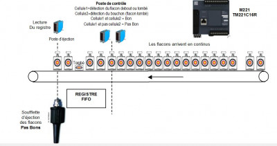

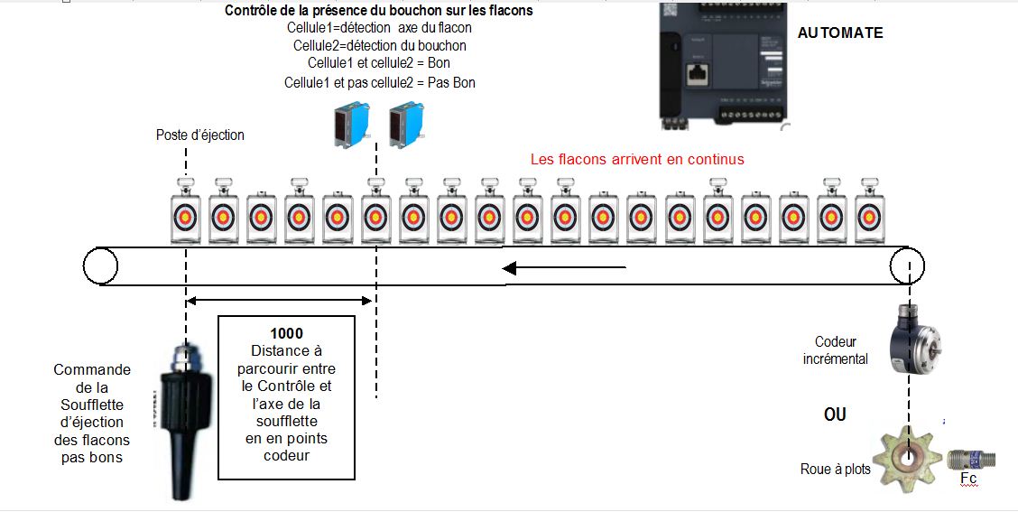

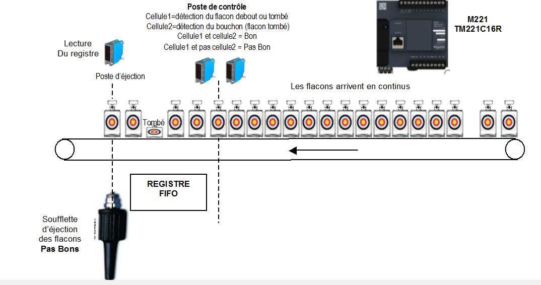

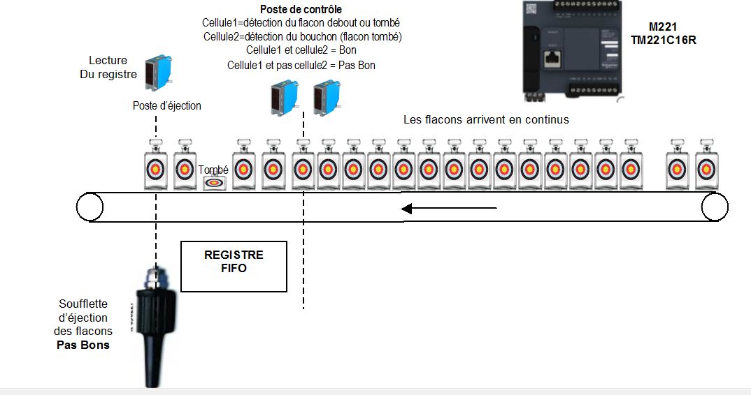

Exercice débutant:
-------------------clic pour Zoom----------- --------------------
Exercice débutant confirmé : ----------
Solutions au prochain numéro

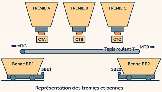

Ci dessous l'exo de base que je donne pour jauger les niveaux en autom et élec.
On peux créer autant de mélange qu'on veux, on peux demander un mélange ou deux en un cycle (mélange 1 a droite et 2 a gauche), en mutualisant les ouverture de trémie, etc
Généralement je leur demande des grafcet et après je leur demande de câbler la maquette et de programmer l'automate dans plusieurs langages, un petit s7-200 avec un TP900.
Dans une industrie du BTP, la fabrication de la gamme de produits impose plusieurs types de mélange Mx à partir de 3 produits de base A, B et C.
Trois trémies contenant chacune un des produits de base A, B ou C déversent successivement ces derniers sur un tapis roulant T.
La quantité de produit correspondant au mélange dépend de la durée d’ouverture de la trappe de vidange de chaque trémie qui est commandée respectivement par les dispositifs CTA, CTB et CTC.
La sélection d'un mélange se fait par les bouton SM1,SM2 et SM3.
- Mélange M1 :
Composé des produits A et C avec des quantités correspondant à une ouverture des trappes durant 10 secondes pour A et 15 secondes pour C.- Mélange M2 :
Composé des produits A et B avec des quantités correspondant à une ouverture des trappes durant 8 secondes pour A et 10 secondes pour B.- Mélange M3 :
Composé des produits B et C avec des quantités correspondant à une ouverture des trappes durant 5 secondes pour B et 15 secondes pour C.
Le démarrage du cycle se fait par BP_DCY.
La présence des bennes est indiquée par SBE1 et SBE2.
Le tapis est contrôlé par les contacteurs MTG pour la marche à gauche et MTD pour la marche à droite.
Après la fermeture de la trappe de la dernière trémie concernée pour le mélange, le tapis fonctionne encore durant 10 secondes, temps nécessaire pour terminer l’évacuation des produits.
