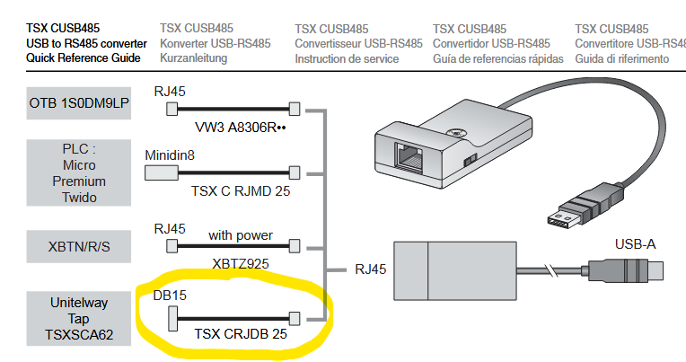

A tout hasard est ce que quelqu'un aurait le schéma du câble TSX CRJDB 25 qui permet de raccorder un convertisseur TSXCUSB485 sur une prise abonné SCA62. Ce serait pour se connecter au plus près de la machine qui possède ce boitier dans un pupitre ou est monté un XBT-P qui dialogue avec un 57 en Unitelway. Merci.

Merci mais le CRJMD25 je l'ai déjà, moi celui qui m'intéresse c'est le CRJDB25 qui est un câble RJ45 / DB15 coté SCA62. Je peux le trouver sur site mais c'est pour gagner du temps. Sinon oui de l'Unitelway il y en a encore beaucoup sur des install en TSX37 ou 57. C'était LE protocole Télé/schneider incontournable à l'époque et quand ça aura disparu totalement j'aurai plus mal au dents !ProfnovA a écrit : ↑17 févr. 2026, 15:47 trouvé ça
https://www.se.com/in/en/faqs/FA361656/
Ca existe encore l'unitelway?
