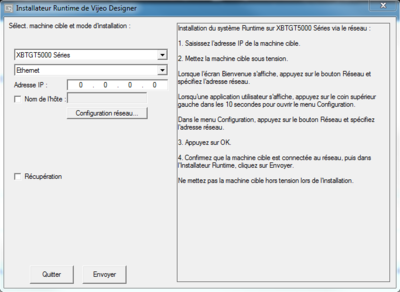

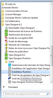

- Messages : 7805
Re: Réinitialiser un IHM Schneider
RunTimeLoader.exe
RunTimeLoader.exe
- Bernardo59
- Messages : 1054
- Localisation : Nimes
Voir capture ci-dessous:
Merveilleux, merci beaucoup messieurs !
J'ai réussi !
Merci beaucoup les gars !
Attention pour les prochains : mon architecture de dossiers était différente, pour moi c'était dans le dossier "Tools", en-dessous du dossier "Outils".
Pas loin vous me direz, mais des fois ça se joue à pas grand-chose
