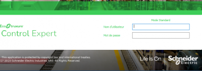

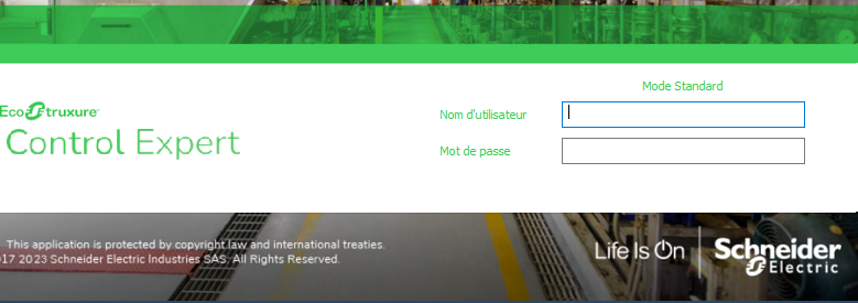

Mais, car l'important est toujours après le mais, quand je lance Control Expert, je tombe sur ça :
Bien entendu, je n'ai jamais utilisé de mot de passe sur Control Expert
Si je clique sur la croix en haut à droite, j'ai ça :
Capture d’écran 2026-06-02 085215.png (5.67 Kio) Vu 555 fois
:shock:
J'attends donc, soit de me réveiller de ce cauchemar, soit qu'une bonne âme m'indique la marche à suivre pour me sortir le cul des ronces :D

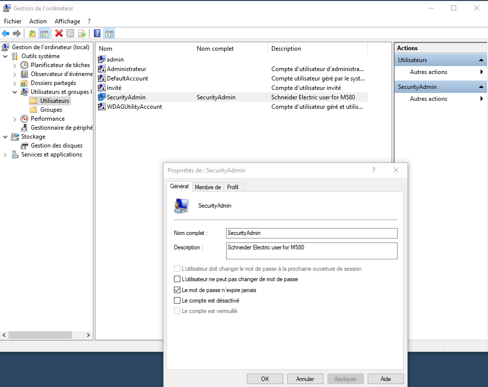

J'ai trouvé :
Il faut cliquer sur "Le mot de passe n'expire jamais"
En plus, j'avais la première case cochée, je l'ai décochée.
Pourquoi ça a bougé ? Mystère...

Béryl a écrit : 02 juin 2026, 09:55 J'ai trouvé :
J'allais te le dire
Mais oui, pourquoi ça décoche tout seul... mystère
j'ai eu la même chose pas plus tard qu'hier sauf que moi en plus j'ai dû tout réinstaller... Merci SE !
