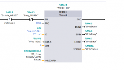

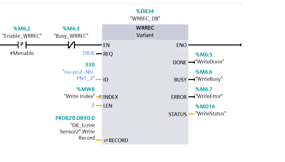

Bonjour je recherche la syntaxe pour écrire dans un DB une le Byte je 'n'arrive pas a utilisé .%b(n)
CPU 1512 avec NU-PN1 ( keyence )

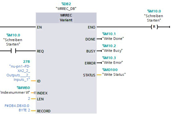

j'ai P#DB28.DBX0.0 et je voudrais PP#DB28.DBX0.0BYTE 2
en vous remerciant
Bloc de Fonction WRREC TIA
Re: Bloc de Fonction WRREC TIA
Commence par vérifier :
"Accès au bloc optimisé"
Et aussi que tes types de données soient compatibles
