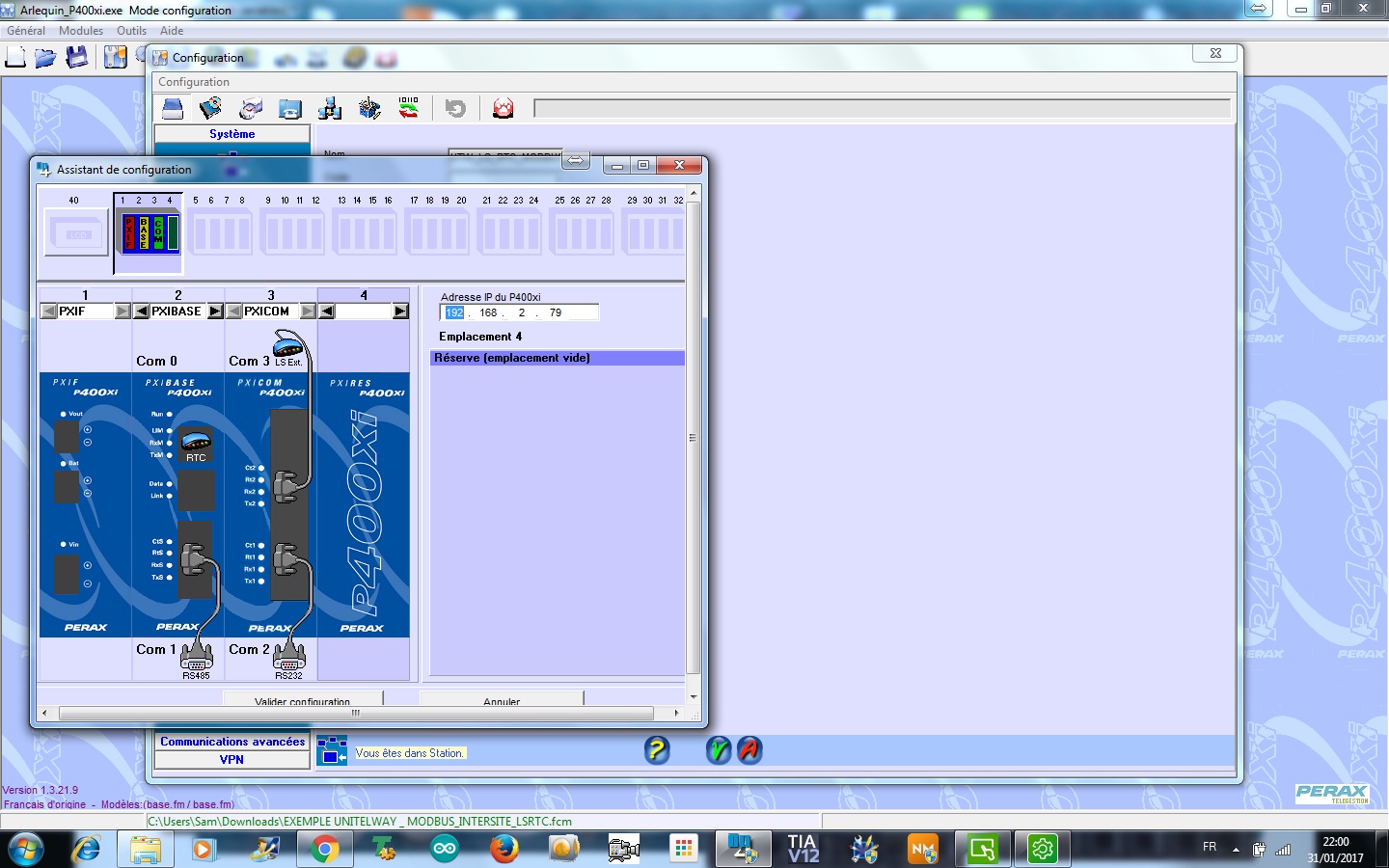

Deux problèmes en ce qui concerne la communication intersite via des automates de télégestion perax.
1er problème ; Mes perax communiquent entre eux via des modems "genindus". L'architecture est la suivante : le perax est connecté au genindus en rs485, et les genindus sont connectés entre eux en liaison LS.
A 2 perax (et donc 2 genindus) tout fonctionnait trés bien. Mais lorsque j'ai rajouté un 3eme puis un 4eme perax sur la ligne, mon perax maître n'arrivais que très difficilement à joindre ses esclaves, et quand il y arrivait il y avait des "CRC errors"
J'ai essayé de rallonger les temps de timeout, de silence, mais rien n'y a fais. Est ce que quelqu'un voit d'ou cela pourrait venir ?
2eme probleme ; Sur un des peraxs, j'ai du rajouter une carte de communication appellée "PXICOM", or l'automate ne la reconnais pas, même après mise à jour de la cpu (nécessaire toujours selon la hotline perax). A noter que la PXICOM n'est pas défectueuse, car testé sur un autre perax (version antérieur ne nécessitant pas la maj et elle fonctionne.
Si un spécialiste de perax se promène dans le coin je serais ravis de profiter des ses lumières.

pour la carte pxicom c'est vraiement bizarre!
Ton rack n'a pas de problème ?
l'ordre de tes cartes? Quel carte CPU utilises-tu (PXIBASE ou PXICPU)?
Tu peux utiliser 2 maitre avec les perax ! as-tu essayer avec un deuxième maitre (synchronisation avec un 2eme maitre)
Tu as quel distance entre tes perax ? les plus eloignés?
