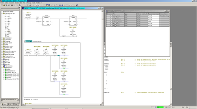

Quelqu'un saurait m'expliquer pourquoi le code en Pj ne fonctionne pas??????
j'imagine que c'est dû à la lecture du ladder qui est différente du Schneider mais je sèche complètement....
à chaques nouvelle tempo, je dois inversser DB37.DBX0.3 et DB37.DBX0.2
Merci d'avance pour vos explication
PS: j'ai essayé avec et sans le (P) et sans la tempo T25. j'ai aussi essayé d'autre combinaison mais sans trouver la bonne......
Valery

Pour info, dans ton appli, le début du segment est toujours valide..donc à l'évaluation, tu set avance vérin et la branche du dessous devient valide !
moralité, ta branche du dessous est toujours valide et ça ne fonctionne pas !
Ajouter une mémoire en set en plus à chaque branche (par exemple M0.0)..
Ajouter UN M0.0 après U avance vérin et après UN avance vérin..
Ajouter le reset de M0.0 pour débloquer le télérupteur (tu peux le faire juste après ton segment sans aucune conditions car tu fonctionnes sur un front pour faire ton télérupteur)

Salut valery,
Comme dit par philou77 tu set et reset tes bobines sur le même tour de cycle, de plus la scrutation est identique sur siemens step7 et unity ou PL7 PRO (ligne par ligne)
Voir ce topic qui en parle, tu as une solution de télérupteur qui fonctionne dedans
