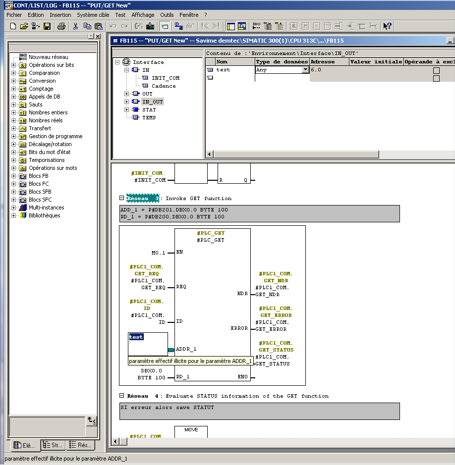

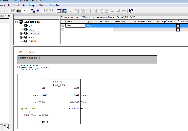

- Concernant les échanges entre les deux Automates
je voudrais faire un Put n' Get, du coup j'ai récupéré l'exemple de siemens, et je compte faire un FB qui rentrerai dans notre standard de bloc de programmation.
j'ai donc mis sur les pattes d’entrées: l'init et un cadenceur, par contre j'aurai aussi voulu compléter les pattes "ADDR_1" et "RD_1" ou "SD_1" des fonctions Put et Get par le même biais.
c'est un type de donné Paramètre ANY et j'ai un défaut "paramètre effectif illicite pour le paramètre ADDR_1" qui apparaît quand j'essai de faire le lien.....
des idées???? est ce que quelqu'un a déjà rencontré ce problème? ça se contourne ou je me résigne à compléter l'adresse de mon DB dans mon FB à chaque fois que je le réutilise????

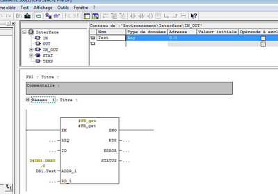

Appui sur la touche F1 en ayant sélectionné ton bloc:
Nota :
Quand le pointeur ANY accède à un DB, il faut toujours spécifier ce DB
(par ex. : P# DB10.DBX5.0 Byte 10).
Solution: ajoute explicitement le numéro de DB à ta variable "Test" comme si dessous:
Modifié en dernier par djé le 13 déc. 2016, 12:20, modifié 1 fois.
Voir dans l'aide "Types de données autorisés pour la transmission de paramètres"
Tu verras on ne pas transmette directement un pointeur ANY d'un FB à un FB quelque soit le type de déclaration mais il y a des astuces pour contourner cette restriction, passer un type simple ou faire une copie mais peux importe la méthode il faudra reconstruire le pointeur any en interne de ton FB ;)

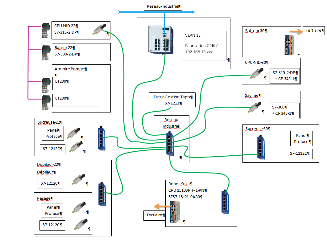

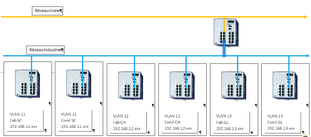

d'ici un an, une supervision sera mise en place pour faire remonter des données depuis les automates de l'usine.
sachant que mes automates sont doté d'une carte profinet je voudrais relier le tout au réseau usine.
Nous aurons donc des automates communiquant entre eux (par petits groupes), mais ne nécessitant pas de gros flux (données d'état machine, remonté de défaut)
et une remonté de données de production en temps réel de certain automate. (TRS, Consommation Electrique, Débit d'air, consommation d'ingrédients à chaque cycle des cuisine automatique)
dans l'ensemble rien pour faire tomber un serveur, mais j'aimerai savoir si le matériel est adapté ou si je risque d'avoir des problèmes avec des paquets qui se croisent?
Pour le moment les appareils susceptible d'êtrent connectés au réseau sont:
- Des marqueurs: Acquisition du masque d'impression en début de prod
- Panel proface, Carte réseau API Schneider premium, CP 343-1 Siemens : Données de prod
- Balance, peseuse pondéral,....
merci pour vos retour.
