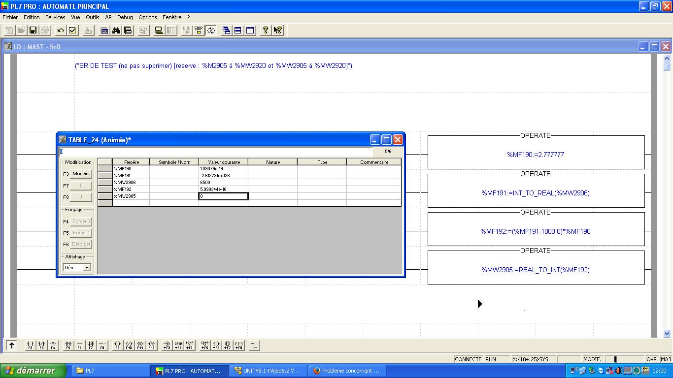

suivant tes instructions, j'ai mis en oeuvre tout sa mais sa ne fonctionne pas
avec ma calculatrice je trouve environ 1800 mais lui il trouve 0
explication please ? :?

Jolie le chevauchement ;)
les flottants ont une longueur de 32bit
%MF190 contient %MW190 et %MW191 donc pour ne pas recouvrir il faut se servir des %MF de deux en deux %MF190, %MF192, %MF194 ils ne doivent pas être utilisés en %MD et %MW aussi. On dit que les zones mémoire se recouvrent les unes avec les autres sauf pour les bit (%M0) eux ils sont à part.

Merci beaucoup; j'ignorai qu'ils utilisaient les mot pour les flottants
