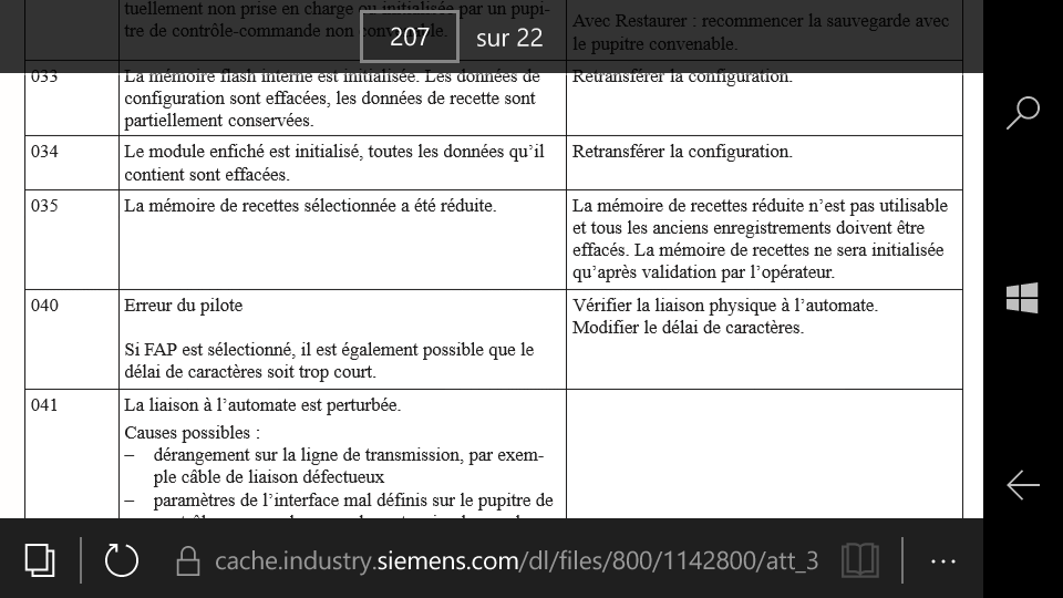

Le pupitre OP27 affiche l'erreur suivante "40 l'API n'existe pas".
Ce pupitre est lié au CPU S5 100U via une liaison RS232/TTY.
Y-a-t'il une fonction de communication spécifique pour ce type de liaison ?
Sachant que j'ai déjà testé les ports du pupitre et ils sont fonctionnels.
Et merci d'avance.

Merci pour votre aide,
on a pris un programme qui a été installé sur un CPU plus récent "CPU 115U".
Le code d'erreur et le remède possible est fourni en PJ.
comment peut on modifier le délai de caractère, si l'on suppose qui la liaison physique avec l'automate est correcte ?
entre autre, je peux vous fournir la fonction de communication en S5 115 U, si vous voulait.
Et merci d'avance.
Et merci d'avance.

Un 100u et un 115U ça n'a rien à voir. Est ce que cet afficheur a déjà fonctionné auparavant avec un automate ou est ce que vous mettez cet afficheur en service pour la première fois ?

non, il est fonctionnel depuis longtemps.

Vérifie ton câble! Si ça a marché longtemps et que ça marche plus, c'est pas un problème de programmation mais un problème matériel.
- Messages : 2241
Re: communication CPU S5 100U --> OP27
Ok donc à moins qu'il y ait une perte de programme le problème doit être matériel parce que le délai inter caractères dont ils parlent dans la doc je n'ai aucune idée de là ou ça se trouve et je n'ai jamais eu a me soucier de ça en S5. Vérifie quand même que le FB51 (de mémoire) est bien présent en ligne, c'est le bloc qu'on appelle dans le programme pour activer la communication.

Et bon,
ça était un problème de liaison "câblage".
Merci.
