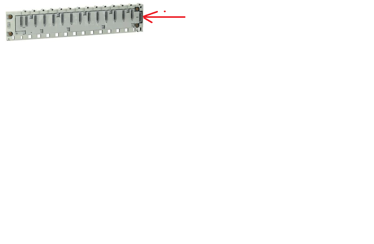

C’est la première fois que j’ai qu’un seul rack sur un M340 .
Pour la terminaison de bus, Impossible de savoir si il faut quand même mettre le module d’extension BMXXBE1000 avec les deux TSXTLYEX , (ça fait cher)
car je n’ai pas trouvé d’autre terminaisons de bus qui se connectent directement sur le connecteur XBE ? Ou alors il ne faut rien mettre ??

Tu n'as qu'un seul rack ?
Quel ref ?
Perso, déjà fait plusieurs config en M340 sur des racks 12 emplacements, je n'ai commandé que le rack et cela fonctionne.

tu ne met rien sur ce connecteur alors ?
- Messages : 2087
Re: Terminaison de bus sur rack M340
non !

Ref Rack : BMXXBP1200
Le mien est tout métal (légèrement différent de ta photo)
et non, rien sur connecteur XBE
(config avec Alim, CPU, 1 carte SSI 3voies, 1 carte Ana 4E-2S, 4 cartes 64E, 3 Cartes 64S)

ok, ça veut dire que on a rien à y mettre sur le rack unique, je comprends pas pourquoi il faut en mettre un sur le module d'extension,
on va pas chercher à comprendre si ça marche sans rien y mettre, LOL

Rien non plus sur mes configs avec un seul rack en M340
Je confirme, pas besoin de terminaison de ligne sur un rack unique M340(contrairement aux racks Prémium avec la TSXTLYEX).
Par contre si tu pars avec une extension en bus X, alors oui, il faut prendre le coupleur BMXXBE1000 (ou le kit BMXXBE2005, incluant 2x BMXXBE1000, TSXTLYEX et un cable de 80cm).
Vous allez dire, alors pourquoi y en faut pas ? Ben parce que ce n'est pas un bus X en fond de panier (la preuve, faut un coupleur BMXXBE1000 !)
Effectivement ça ne peut être que ça, ceci dit dans toutes les docs ça ne parle que de bus X , c'est le bus fantôme ,
