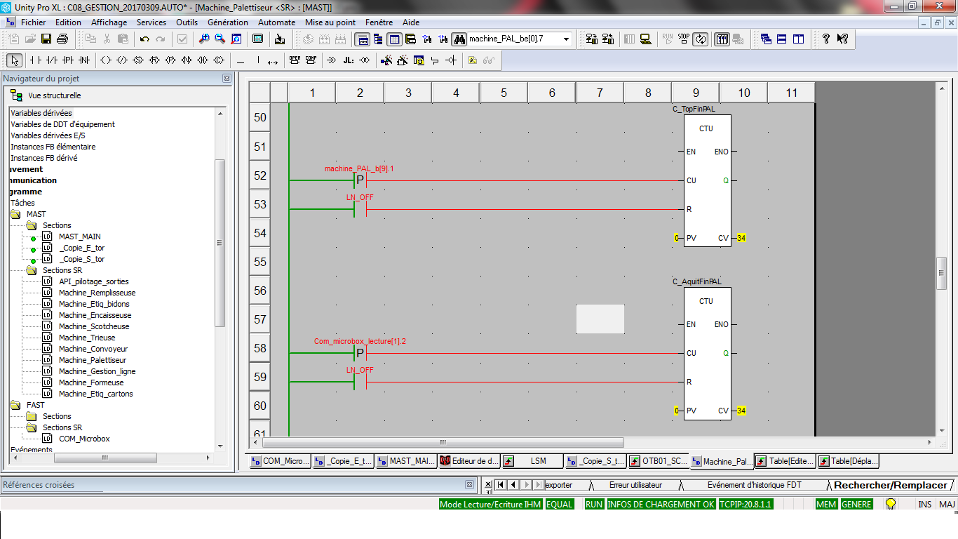

J'aurais besoin d'aide afin de pouvoir écrire le résultat de mon compteur (CTU) dans un mot, afin de pouvoir ensuite l'afficher sur un proface sur notre palletiseur.
Cependant à l'heure d'aujourd'hui, j'incrémente mon CTU correctement, seulement mon résultat CV reste uniquement sur la page de mes CTUs comme je n'arrive pas à l'écrire dans un mot pour ensuite l'exploiter sur le proface.
Si vous pouvez m'éclairé, j'en serai ravi :D

il vous suffit d'associer à la sortie .CV du compteur à une variable.
Voir aide du compteur dans Unity :
