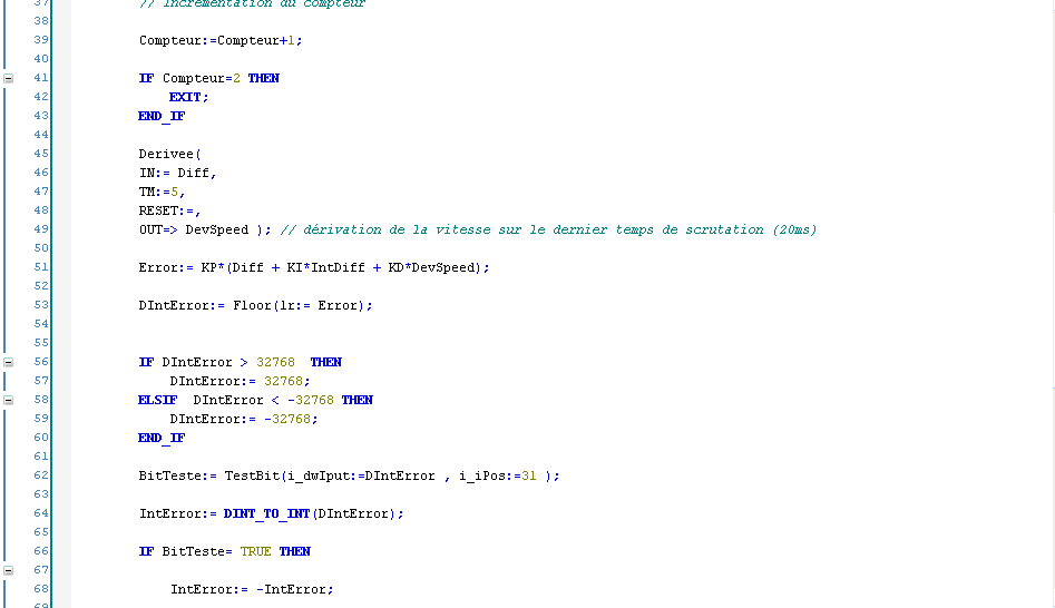

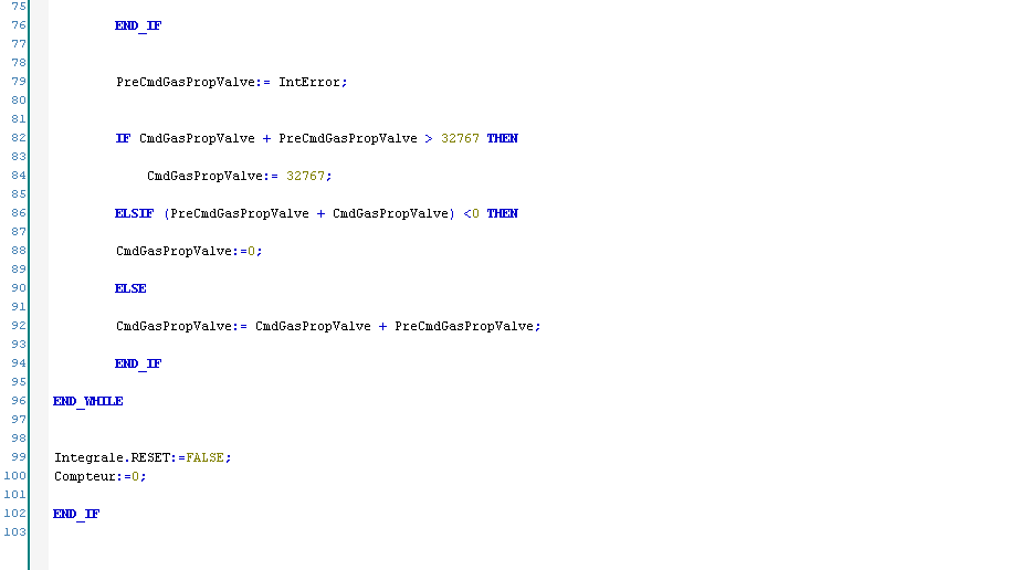

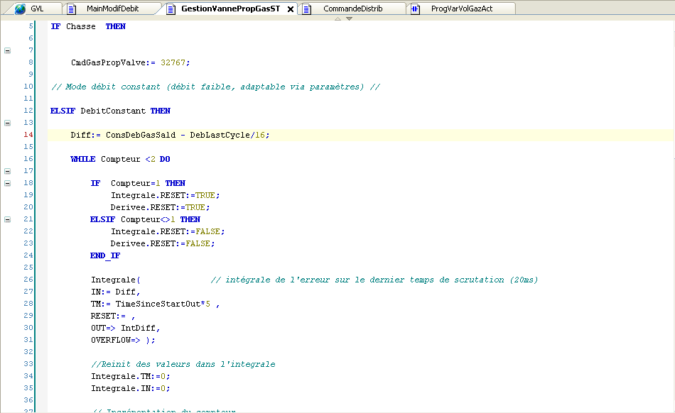

Ce sujet concerne la dernière partie de mon projet de BTS, à savoir la régulation PID d'une vanne proportionnelle.
Je souhaite programmer cette régulation sur mon automate en utilisant les retours d'infos de mes débimètres.
Le cycle va se dérouler de cette manière:
-> Après le remplissage du ballon à souder en gaz argon, à un débit maximum (vanne ouverte au max), le débit doit passer à une valeur inférieure donnée et ne pas fluctuer pour éviter les défauts de soudure. En pratique, le débit va passer d'environ 100L/min en remplissage à 20l/min en mode soudage.
Je connais la théorie de la régulation PID, mais en pratique, j'ai beaucoup de mal à la programmer avec les outils dont je dispose.
Je voudrai savoir avant tout si ce que j'essaie de faire est réalisable et viable. Comme me l'avait fait remarquer Cyril, cette technique peut donner de mauvais résultats. Est-ce que vous pensez qu'il y a quand même moyen de faire quelque chose de correct?
Je vous met les screens de cette partie de mon programme. Ca va sûrement vous sembler dégueulasse mais ce n'est qu'une ébauche, et je patauge carrément...
Les commentaires à côté de l'intégrale et de la dérivée sont faux. N'y prêtez pas attention.
Merci d'avance!
