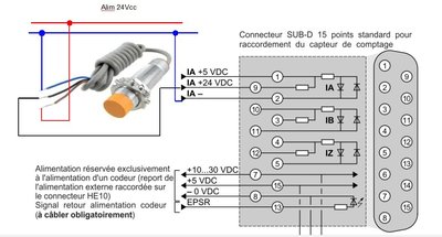

je possède une carte de comptage TSXCTY2A et je souhaite lui assigner un capteur. Le problème est que mon capteur possède 4 fils (alim, neutre, sortie signal et fil de terre) et en observant le type de bornier sur la carte de comptage, il est impossible de relier directement le capteur à ma carte. Existe t-il un adaptateur capable de recevoir mes 4 fils en entrée et en sortie avoir un connecteur type HE10 ?
Les torons pré câblés de 20 fils peuvent t-il être directement branchés à mon capteur ?
merci de votre aide
merci de votre aide

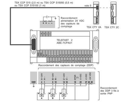

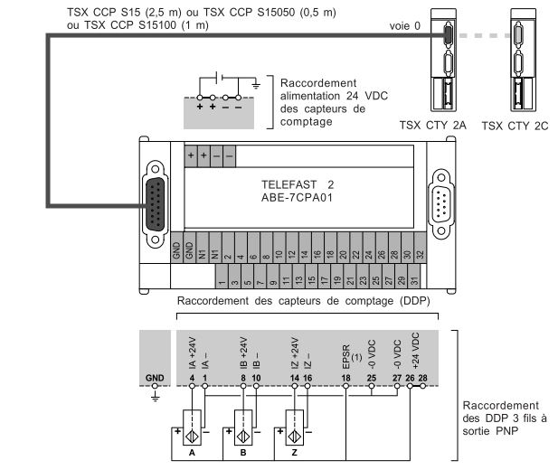

Il faut passer par un bornier Telefast ABE-7CPA01 + cordon TSXCCPS15050

pas obligé le telefast, se raccorder directement sur le connecteur SUB-D
