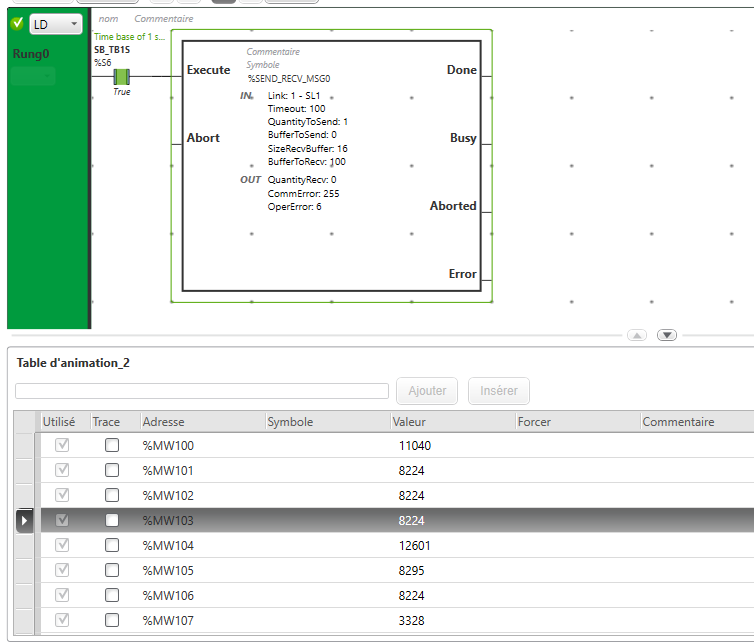

As-tu verifié la vitesse, la parité de la carte ???
Tu as quoi comme code erreur sur le mot systeme %SW63 ?
Lequel des bits %S103 et %S104 est à UN ?
Peux tu nous donner une capteur d'ecran de ton programme ?

Nous avons programmé sur l'automate la fonction "%SEND_RECV_MSG0"
Nous désirons entrer nos codes ASCII sur des mots. Actuellement, nous récupérons des chiffres de 4 ou 5 caractères dans des mots de %MW100 à %MW107.
Nous essayons de trouver une logique dans ces chiffres mais il serait plus facile de connaitre le type de conversion que fait le M221.

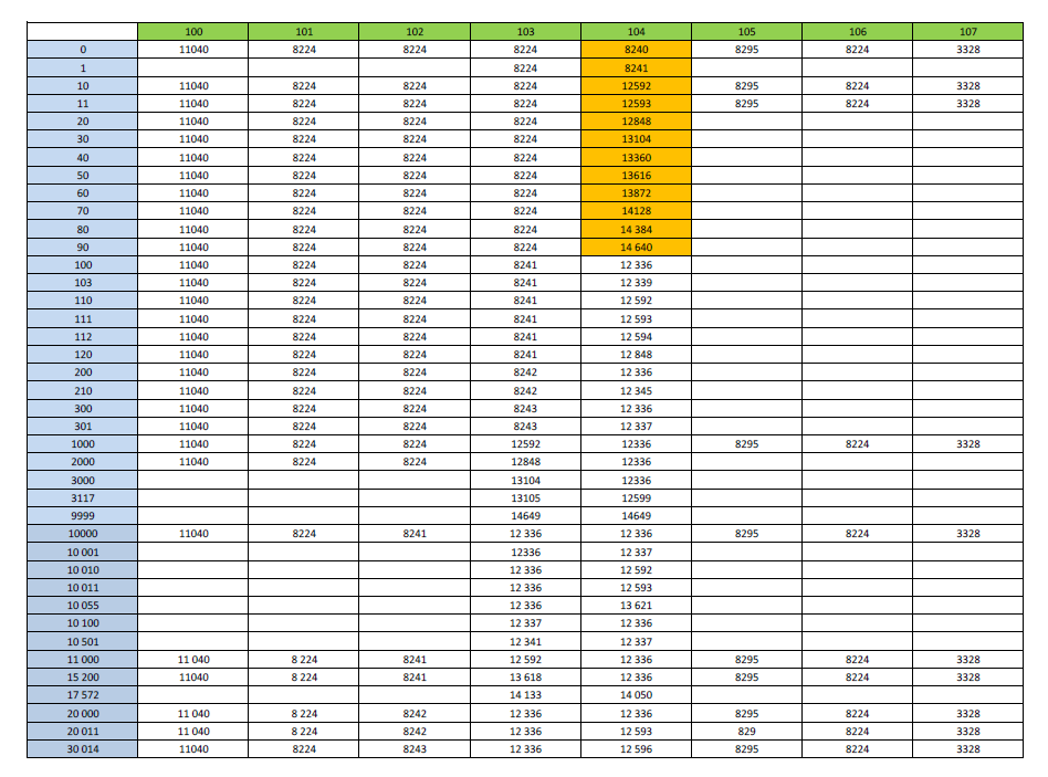

Nous avons fait différentes pesées pour trouver la logique des mots obtenus.
Le stockage se fait sur des mots de %MW100 à %MW107.
Le mot %MW104 correspond au unité et aux dizaines. La donnée 8224 correspond à un caractère vide, la donnée 8240 correspond au caractère zéro (8224=16), la donnée 8241 correspond au caractère un '8240=1) et ainsi de suite pour les unités. la donnée 12592 correspond aux caractères un-zéro, la donnée 12848 correspond aux caractères deux-un (12592+256) et ainsi de suite pour les dizaines.
Le mot %MW103 correspond aux centaines et aux milliers avec la même logique.
Le mot %MW102 correspond aux dizaines de milliers avec la même logique.
A partir de ceci, je peux retrouver la valeur de pesée mais ne peut on pas avoir directement la trame en hexadécimal?
Ci-joint tableau de relevés pour information.
Cordialement.
am.

Re: Communication balance en RS232 vers M221
Merci,
Lundi j'essaierai ta solution.
Cela doit marcher car j'ai deux caractères par mot et mon mot maxi est 14649.

- Messages : 7806
Exemple :
%MW0 = « 00 »
%MW1 = « 10 »
%MW2 = « 64 »
%MW3 = « 95 »
Réception de la valeur 00014659 en ASCII sur 8 octets soit 4 mots %MW0 à %MW3
(*programme*)
%MW10 :=16#3030 (* Écrêtage à 00 999 999 *)
%MW11 :=%MW1 AND 16#3130 (* Écrêtage à 00 019 999 *)
%MW12 :=%MW2
%MW13 :=%MW3
résultat de la Conversion (%MW14=14659)
%MW14 :=ASCII_TO_INT(%MW10)
