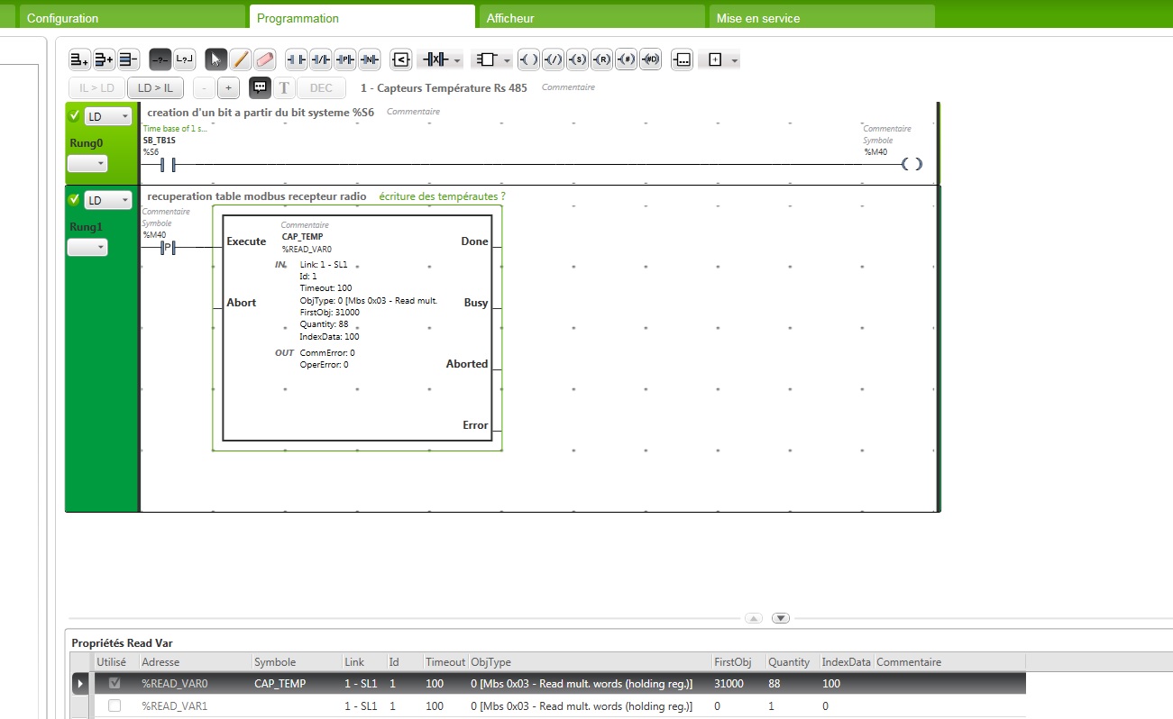

J'ai un M221 avec un port Ethernet par lequel il est relié au réseau GTC du site, et un port RS485 sur lequel je relis un récepteur radio ENERDIS.
J'ai configure le port RS485 en maitre avec la même config que le récepteur radio.
Je dois récupérer 8 températures dans ce récepteur dont je connais les index , formats...
Par exemple la première température se trouve a l'adresse 31000 (table modbus du constructeur), c'est un mot double , l'adresse esclave est 1.
J'ai configuré dans somachine basic la ligne série:
Equipement: aucun
Debit : 19200
Parité: aucune
Bit de donnes: 8
Bit d'arret :2
Support: RS485
Protocole RTU
Adressage : Maitre
comme sur le récepteur radio, a la différence qu'il est esclave et a l'adresse :1
Du coup j'ai essaye de lire les températures avec Modbus doctor: IP 128.0.124.3 PORT 502 adresse 1 index 31000
Et là pas moyen, faut il d'abord récupérer la température a l'aide d'un read var et ensuite construire une table pour le réseau GTC ?

Oui il faut un READ_VAR avec le M221 et ranger les valeurs dans des %MW, ensuite tu pourras avoir les infos dans les registres du M221 pour renvoyer vers ta supervision

ok merci bien, en effet je confirme on ne peut pas y accéder en direct, a propos c'est la premiere fois que j'utilise somachine basic et c'est plutôt pas mal. Dommage que le M221 ne propose un langage "Blocs fonctionnels".

Laisse moi un peu de temps je te prépares ca, c'est tout frais pour moi.

Tout d'abord il faut configurer ton port série pour lui dire que c'est du MODBUS
Link: est le nom du port série utilise: SL1 dans ce cas car il n'y en as qu'un sur l'automate
ID: c'est le numéro esclave de ton périphérique sur le bus, dans ce cas il n'y en a qu'un et c'est le 1( cela dépend aussi de ce qui est configurer dans celui ci)
Objtype: est le format des données a récupérer ( cela dépend du constructeur de celui ci)
First Obj: est l'index de la première donnée de la table que tu veux récupérer
Quantity: est le nombre de mot a récupérer
Indes data: est le %MWx de depart a laquelle va etre stockée la table (ici %MW100 à %MW187) car il y a 88 mots de configures
voilà
Faire correspondre les paramètres (Bauds, parité...) avec le périphérique du bus ou tu veux lire les données.
Configurer ainsi dans la plupart des cas
créer un bloc fonction Read var commander cycliquement , la config se fait dans la fenêtre en dessous quand tu clique dessus.Link: est le nom du port série utilise: SL1 dans ce cas car il n'y en as qu'un sur l'automate
voilà

Bien entendu il te faut la table MODBUS du périphérique qui n'est pas toujours aisée à se procurer!
