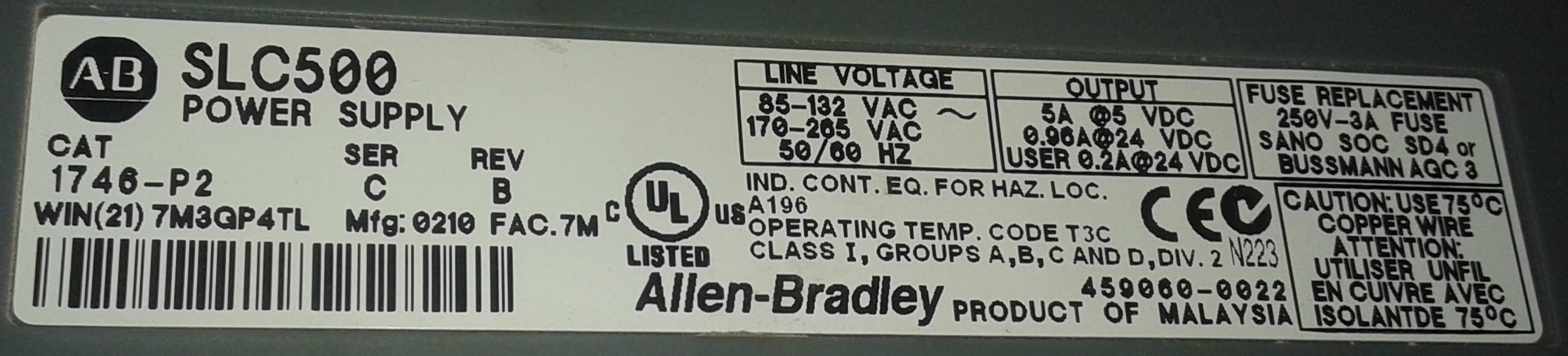

Pour la partie programmation, est ce que t'as pas un petit exemple parce que je suis encore debutant, j'ai compris ce que tu m'avais dit mais pour le mettre en oeuvre je sèche totalement.
Pour les référence : SLC504 1747-L541C OS401 série C
Il me faut une nouvelle carte je l'ai pas encore choisi

Donc résumons : tu as un SLC 5/04 avec une alim 1746-P2, c'est un bon début ! Et c'est tout ce qu'il y a dedans ? Tu as à côté un grand carton avec plein de cartes d'entrées / sorties ? Ou y a-t-il déjà des cartes installées dans le châssis ? Si oui, lesquelles ? Et si tu as l'option "grand carton", tu as quoi comme choix ?

Il y'as déjà des cartes installées dans le châssis, j'ai comme carte 1746 NIO4I, IV8, IA4, IM4
SLC504
Messages : 40
Enregistré le : 17 nov. 2016, 14:33
Re: Lire une valeur généré par un module impulsionnelle (pulse module) par un automate.
Message par SLC504 »
Alors IA4 : 4 entrées 100V alternatifs, IM4 : 4 entrées 220V alternatifs, IV8 : 8 entrées 24V continu, et NOI4I : 2 entrées et 2 sorties analogiques (-20 à +20 mA, mais généralement on utilise la plage 4-20 mA).
Donc pour ton comptage, le module étant impulsionnel avec contact sec, la carte analogique NIO4I n'est pas un bon choix.
Soit tu as une source 100V à proximité, soit tu n'en n'as pas, et il faut alors choisir entre IM4 (220V~) et IV8 (24V=). Le module de comptage impulsionnel a un pouvoir de coupure de 100V (AC ou DC), donc exit la carte IM4 avec ses 220V.
Reste le IV8. Concernant les modules 24V=, il y en a deux sortes : "sourcing" et "sinking". Je ne connais que les "sinking", qui se branchent comme je l'ai énoncé plus haut. Mais apparemment celui que tu as, et qui est un "sourcing", génère lui-même le 24V= directement utilisable. Du coup il ne faut pas le brancher sur le 24V "user" de l'alim car tu ferais un court-circuit. De plus, vu le schéma de de câblage du IV8, il semble que les entrées 1 à 4 sont différentes des entrées 1 à 8. Cela dit, mes explications ne sont pas fiables sur ce module donc il faut te faire aider par ton tuteur de stage ou quelqu'un qui connait.
