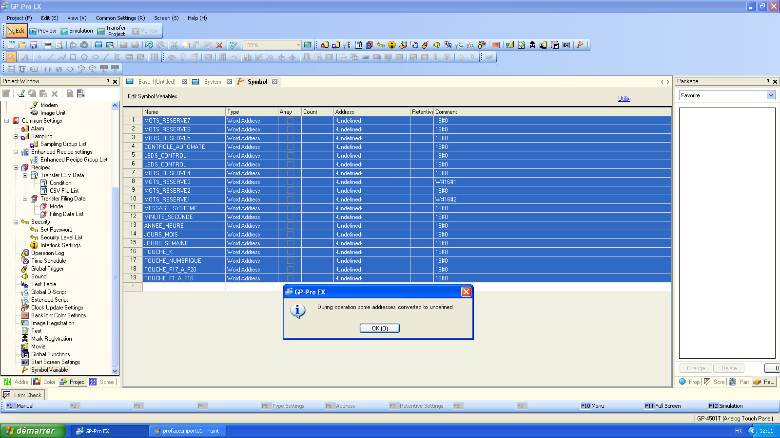

J'utilise pour la premiere fois GP-Pro Ex (version 4.07) avec un afficheur Proface GP4501T.
Communiquant avec un S7-1500 sous TIA Portal V14, je ne peux pas importer les tag de mon projet (on ne peut le faire que pour des TIA Portal 11 à 13 comme précisé page 2 de cette doc: https://www.hmisource.com/otasuke/files ... al_eng.pdf).

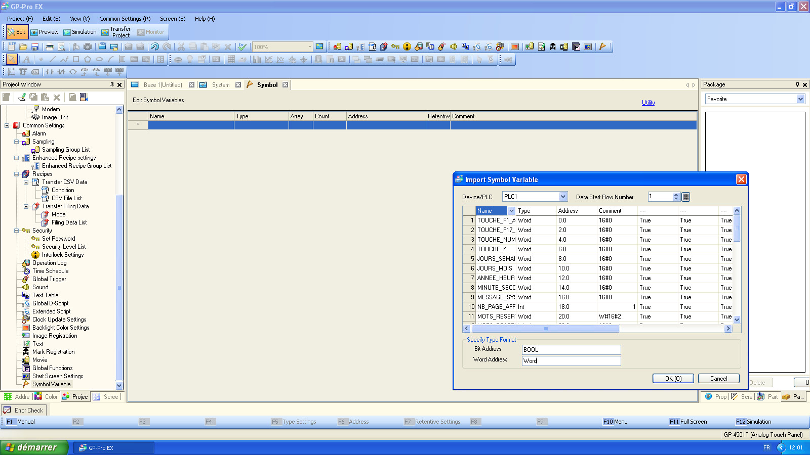

Sur l'écran des variables, j'ai vu que dans l'utilitaire il y avait une fonction "Import CSV", j'ai essayé mais mes adresses restent UNDEFINED... Voici quelques print ecran de mes resultats:
Pourtant le petit tableau récapitulatif affiche bien les noms, type et adresse dans les bonnes colonnes. Pour que cela fonctionne j'ai du passer les champ "word adress" de Int à Word.
Auriez vous un peu de doc la dessus? (j'aurai su je serai resté sous TIA Portal V13...)

Essayes déja de créer une variable toto affectée à un DBX.DBWX dans les variables/symboles et ensuite exportes ce tableau en CSV, ce qui te permettra d'avoir la structure du fichier CSV, et ensuite avec le fichier CSV exporté par TIA, tu remets tout le monde à la bonne place et essayes de réimporter voir le résultat.
Pour l'import direct du fichier via TIA 14, il te mets un message d'erreur quand t'essayes de l'importer ?

En fait j'ai mal configuré l'afficheur. Dans le parametre "serie", j'avais sélectionné "TIA PORTAL ETHERNET" alors qu'il fallait choisir "SIMATIC S7 ETHERNET".
De la j'ai pu configurer mes variables en choisissant leurs adresses(elles ne sont plus en undefined mais en [PLC1]DB00051.DBW00012...).

En réalité l'import des variables etait une consequence d'un autre probleme qui était que je ne pouvais pas definir les adresses de variables.
L'import fonctionnait mais avec des adresses UNDEFINED. Suite à la manip. j'ai pu leur affecter une bonne adresse (ex: DB51.DBW0)
