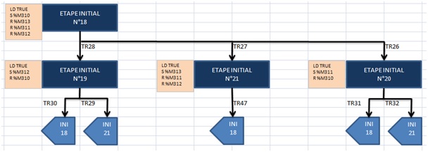

2 - J'ai dans mon programme cinq grafcets dont trois qui comportent plusieurs étapes initiales (IST), voire, dans l'un des cas, que des étapes initiales !
Je mets le schéma ci-dessous : Sur unity, lorsque les quatre étapes sont actives de manière simultanée au démarrage, l'ordre d'exécution des actions dépend de l'ordre de création des étapes du grafcet lors de la conception. Si je crée l'étape 18 en dernier c'est le bit %M310 qui sera mis à 1. Mais sur SAIA je n'ai rien trouvé qui donne le comportement de l'automate dans ce cas.

C'est le grafTec SAIA que t'as linké ?
Alors les 3 étapes ne peuvent pas être actives en même temps dans une structure en OU... C'est quoi les programmes de tes transitions ? (double clic dessus) D'ailleurs, je crois qu'on ne peut pas faire un "ET" en GrafTec (sûre à 90%)
Pas de possibilité de tester le programme existant pour voir ce qu'il fait et être sûr de ton coup ?
