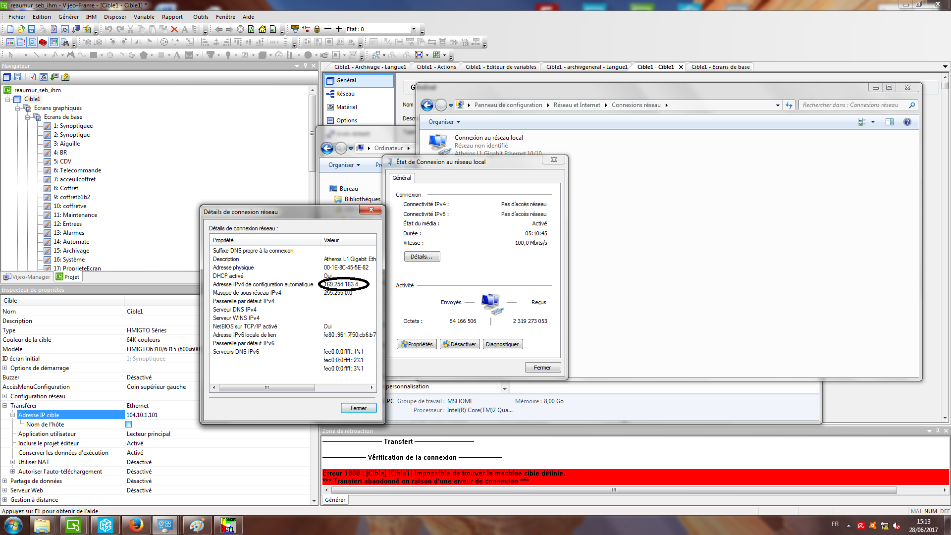

Je souhaiterai importer les fichiers .CSV archivés de mon IHM vers mon PC, sauf que le gestionnaire de donnée de vijeo et un autre logiciel de récupération de donnée "FileZilla" ne trouve pas la machine cible définie. Alors que j'ai bien configuré la même adresse IP sur l'IHM et le logiciel de récupération de données..
PS : pour transférer ma cible sur mon IHM j'utilise le système fichier (clef usb) car même le transfert en ethernet ne fonctionne pas
Quelqu'un pourrait m'expliquer comment faire ?
Merci d'avance :D

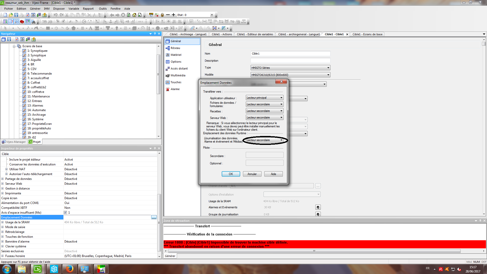

quel pilote sur le IHM et quelle adresse IP ?
ou se trouvent les données: Lecteur principal ou lecteur secondaire ?
le transfert de l'application sur le IHM en Ethernet ça marche ?

J'ai cette adresse IP, mais celle que j'ai configuré dans l'IHM et dans le logiciel c'est 104.10.1.101

Et non le transfert de l'applciation en ethernet ne fonctionne pas ..

Salut, sur ta première capture d'écran ton HMI et ton PC ne sont pas sur le même réseau?!

c'est ce qu'il fallait préciser en premier !!!!!!!!!!!!
donne l'adresse IP de ton PC et l'adresse IP que tu as mis sur le IHM
Ces 2 adresses doivent être de la même classe

Slt, mon PC est connecté à mon IHM directement par le biais d'un câble Ethernet
Re: PB connexion ETHERNET avec IHM - VIJEO DESIGNER
oui et alors , je te demande de répondre aux questions

PC : 169.254.183.4
IHM : 104.10.1.101
Mais je crois que j'ai compris pourquoi ça ne fonctionnait pas, j'ai pas configuré la bonne adresse IP sur mon IHM c'est bien ça ? :lol:
