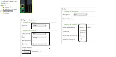

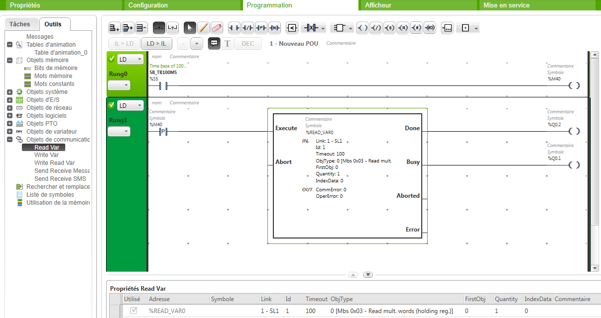

J'ai essayé de faire un communiquer un automate m221 avec un hyperterminal installé sur mon pc , le but de cette communication est de lire les données qu'on peut recevoir par le port serie (modbus RTU (RS232)) de l'automate via le logiciel somachine basic .
J'ai utiliser un cable RJ45 - sub DB9 pour connecter le port serie de l'automate à celui de mon pc .
J'ai fait la configuration suivante pour le somachine basic

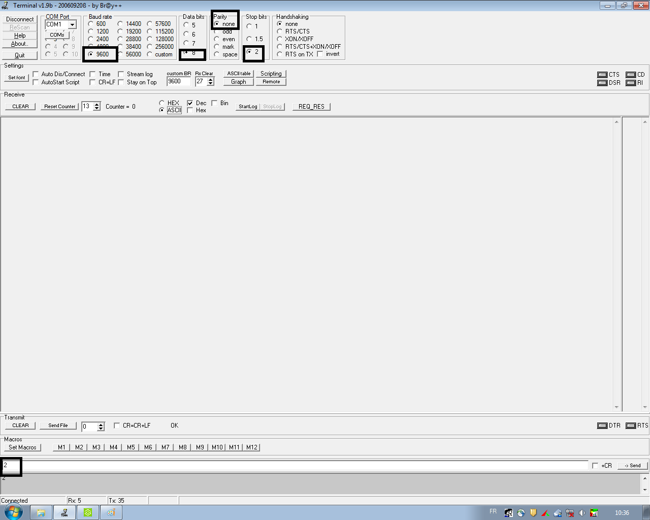

et celle pour le hyperterminal
mais le probleme qu'il y a des paramétres que j'ai pas faire ses configurations tel que le ID et la 1ere @ à laquelle je vais lire les données envoyées par l'hyperterminal .Et en final j'ai rien reçu de coté de mon automate.

ModBus c'est un protocole et Hyperterminal ne gère pas de protocole.

Merci bien pour votre réponse et donc d'aprés ce que j'ai compris c'est normal de ne pas avoir rien comme résultat .
Re: Modbus RTU et Hyperterminal
slts, oui c'est normal.
disons que si en "Mode de Transmission" tu met ASCII à la place de RTU, il se peut que tu reçoive quelques brides de caractères .

Pour tester une com Modbus il faut un utilitaire pc permettant de faire du Modbus maitre/esclave. Je te conseille Multiway qui est distribué par Omron France ( https://www.support-omron.fr/Multiway.php ) c'est gratuit et c'est assez simple à utiliser.

Par contre on peut faire du débug en Hyperterminal pour espionner le port d'un maitre Modbus
On peut aussi envoyer des chaines de caractère type trame Modbus ou autre mais la faut connaitre le protocole sur le bout des doigts

Pour visualiser les trames Modbus en RTU j'utilise 232Analyser.
Je vois bien le numéro de l'esclave, la fonction, l'adresse de début et le CRC 16. :)
