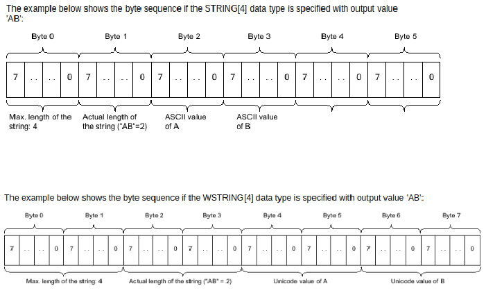

Je continue de faire mes armes sous TIA PORTAL V14. Je commence à tâter de la variable texte et je viens de tomber sur du WSTRING :shock:
Je ne vois pas trop la différence avec du string, quelqu'un en voit une?
Merci.

WSTRING signifie Wide String, il accepte jusqu'à 16382 caractère en UNICODE là ou une STRING classique n'accepte que 254 caractère max en ASCII.

string, les caractères sont codés sur 8 bits type char (codification ISO 8859-1 où les caractères sont codés sur 1 octets).
wstring, les caractères sont codés sur 16 bits type wchar (codification utf-8 par exemple où les caractères sont codés sur 2 octets).
la longueur maxi pour un type string est de 254
la longueur maxi pour un type wstring est de 16382
