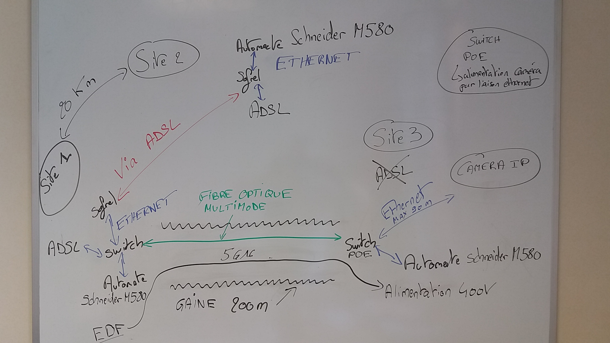

Je dois réaliser un projet mettant en réseau trois sites avec des automates schneider M580.
2 sites sont distants d'une vingtaine de kilomètres et seront équipés de l'ADSL. Le troisième site (sans ADSL) est à environ 200 mètres d'un des deux premiers.
Quelles solutions seraient envisageables à votre avis pour relier ces trois sites? Les deux premiers sites "avec l'ADSL" sont équipés de Sofrel S530 qui peuvent servir d'intermédiaires mais peut-être qu'un liaison direct entre les deux automates par ADSL est plus simple...
Pour les deux sites distants de 200 mètres avec une gaine d'un seul tenant.
J'aurai également besoin de faire passer un signal vidéo et une alimentation 400V 5G16 dans ces 200 mètres de gaine qui relient les deux sites.
La fibre optique semble être une possibilité. Qu'en pensez vous?
Merci pour d'avance pour votre aide.
Grégory

Pour le site ou tu as 2 automates distants de 200m, part sur de la fibre optique, tu seras à l'abri des perturbations de ton 400V.

Je partirai comme Geronimo te le conseille, via Fibre Optique sur le site < 200m.
Pour le reste, SOFREL + ADSL.

Je ne sais pas encore quelle fibre, ni quel switch utiliser mais je mettrai un petit schéma de l'installation en espérant trouver la bonne solution technique.

Voici un petit croquis du projet pour que ce soit un plus clair.
N'hésitez, s'il vous plaît, pas à donner des idées :-)

Note que pour la liaison fibre entre les 2 M580 on n'est pas obligé de rajouter un switch externe, on peut relier directement les 2 M580 avec la fibre avec le module qui va bien (BMXNRP0200)
