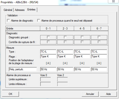

bonjour a tous

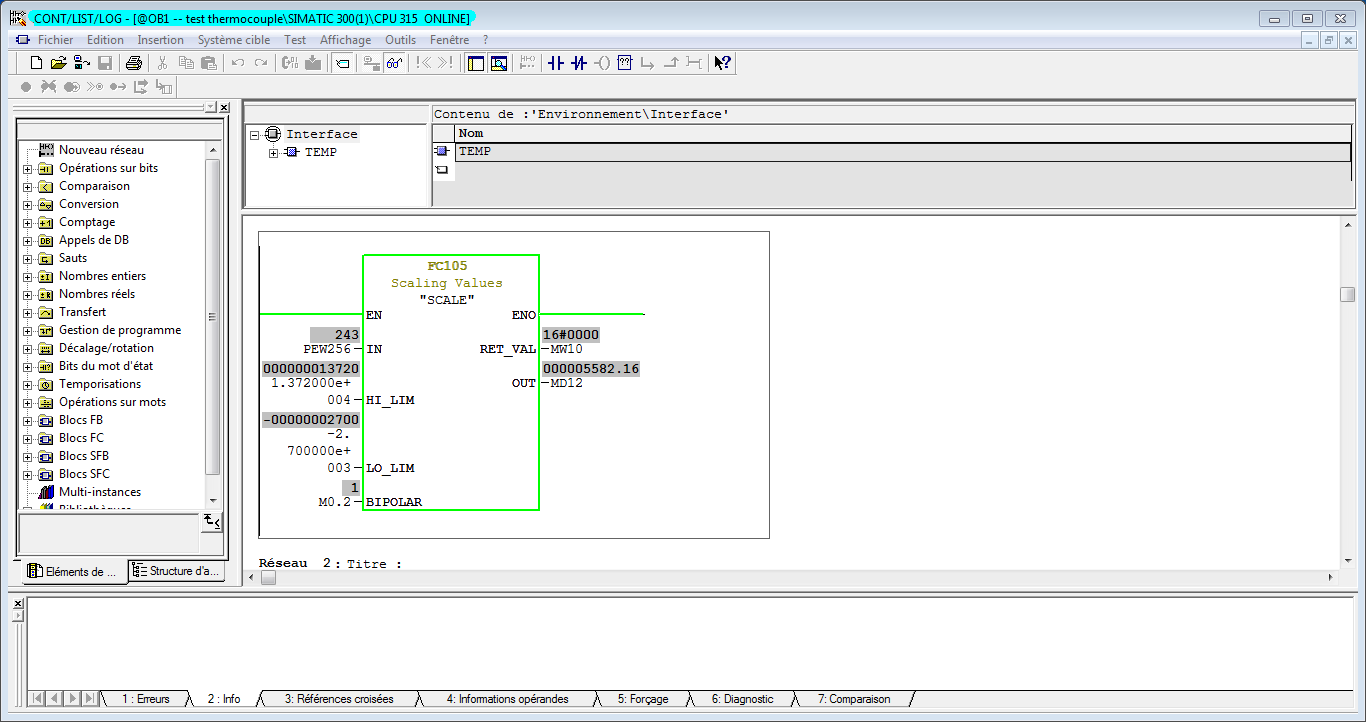

j'installé un module d'ntree analogique SM 331 AI8bit 331-7KF02-OABO pour lecture des thermocouple type K, j'utilise un block scale pour mise en échelle avec HI-LIM 1250 et LO-LIM -200.
Mais le résultat de lecture ne pas logique.
merci d'avance
lecture entrée analogique ( thermocouple )

C'est normal, avec un thermocouple la valeur est représentée directement en 1/10eme de degrés. Pour un thermocouple K la plage nominale va de -2700 à 13720 en décimal soit de -270,0 °C à 1372,0°C.

j'essaye avec un plage de -2700 à 13720 mais il n'a pas une résultat logique.

Il ne faut pas utiliser SCALE, la mesure est directe je te l'ai dit ! dans ton exemple, ta température c'est tout simplement 24,3 °C. Tu prend ton PEW tu fait un INT_TO_DINT puis un DINT_TO_REAL et pour finir tu divise ce REAL par 10 et c'est tout.

bonjour,
Merci Mr JC87 pour votre données .
tout va bien
tout va bien
