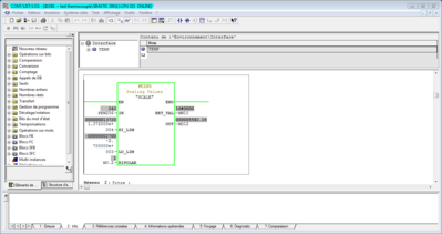

bonjour a tous
j'installé un module d'ntree analogique SM 331 AI8bit 331-7KF02-OABO pour lecture des thermocouple type K, j'utilise un block scale pour mise en échelle avec HI-LIM 1250 et LO-LIM -200.
Mais le résultat de lecture ne pas logique.
merci d'avance

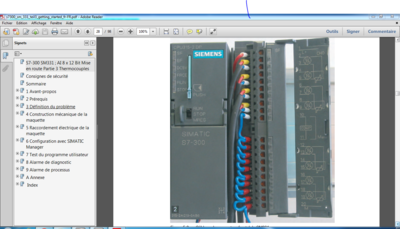

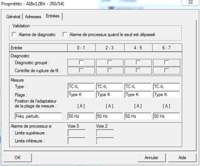

C'est normal, avec un thermocouple la valeur est représentée directement en 1/10eme de degrés. Pour un thermocouple K la plage nominale va de -2700 à 13720 en décimal soit de -270,0 °C à 1372,0°C.

bonjour.
j'essaye avec un plage de -2700 à 13720 mais il n'a pas une résultat logique.
cablage
cablage
type K
type K
sacle
sacle

Il ne faut pas utiliser SCALE, la mesure est directe je te l'ai dit ! dans ton exemple, ta température c'est tout simplement 24,3 °C. Tu prend ton PEW tu fait un INT_TO_DINT puis un DINT_TO_REAL et pour finir tu divise ce REAL par 10 et c'est tout.

par ADEL
bonjour,
Merci Mr JC87 pour votre données .
tout va bien :)

rahmimi a écrit : 13 sept. 2017, 00:41 salut adel donc je peut acheter une thermocouple k et brancher avec module entrée analogique
Uniquement si l'entrée analogique en question peut être configurée pour accepter un thermocouple K.
Pas question d'utiliser une entrée analogique classique "en tension" ou "en courant" pour une telle utilisation.
Voir les spécifications de sa carte d'entrées analogiques.
