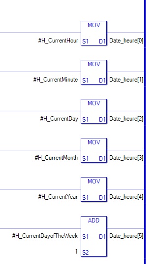

Quel type de PROFACE ? les variables dates et heures existent toutes faites
récupération heure et pour la mise a jour
Créateur de pannes ...

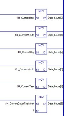

Re: comment lire la date et l'heure en cours sur pupitre proface
j'allais oublier le script global ( toutes les secondes )
//Ecriture heure
memcpy([w:[PLC1]DB00011.DBW00056], [w:Date_heure[0]], 6 )
//Ecriture heure

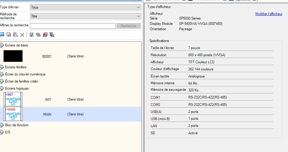

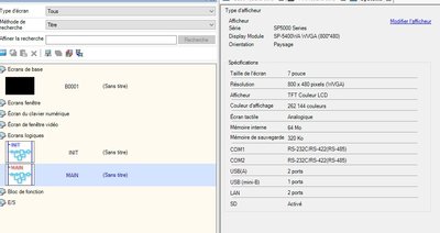

je suis sur un afficheur SP-5400WA
et pour expliquer rapidement ce que je faits , je programme une passerelle de communication entre mon api panasonic et l'api du client un siemens S7-1500 par le pupitre.
et il me demande un certain nombres de variables dont l'heure et la date en cours qui viendra du systeme meme de l'ecran.
mais sur le pupitre je n'ai pas d'api, je n'ai que l'ecran, a moins que je puisse faire des ecrans logiques pour traiter mes données.....et la ca serai vraiment le top ......
avec un programme vierge sur un SP5400 te propose des écrans logique donc tu peut tout gérer en ladder

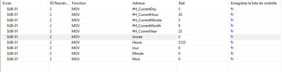

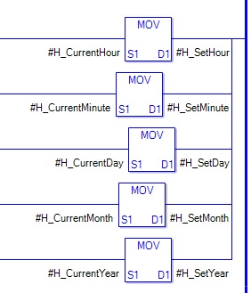

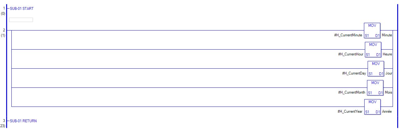

je viens de faire un test rapide je pense avoir bien recopier mais apparemment seule l'heure se recopie, j'ai certainement due oublié quelque chose mais je ne vois pas quoi
cyril13110
- Messages : 107
- Enregistré le : 10 juin 2016, 09:41
bon j'ai trouvé, je suis allé dans la simulation de fonction logique et la magique tous fonctionne....
Du coup j'ai fait exploser le temps de dev, j'ai quasiment tous fait en 1 jour ce que je devais faire en 10 jours.
Si j'étais toi ta gestion de copie d'heure et de bits de mots pour les alarmes, je la ferai dans un script, ça sera moins lourd et tu boufferas moins de temps de cycle, vue que ton écran fait office de passerelle, tu pourras + facilement balancer tes infos toutes les 1s pour alléger l'ensemble (#H_Clock_1s)
