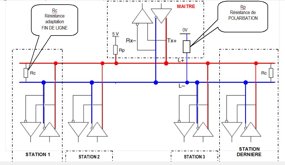

Messages : 7845
Re: Surtension Réseau RS485 Mobus RTU
Credo à apprendre par cœur :
Toute ligne RS485 différentielle qui ne serait pas polarisée et sans résistances en bouts de ligne est dite
« en l’air » et sensible à des perturbations de toutes sortes.
