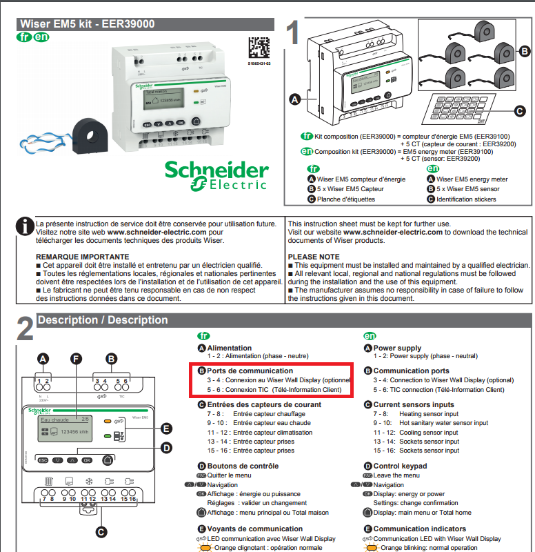

J'emménage dans une nouvelle maison dotée d'un Schneider Wiser EM5 :
On peut y brancher un écran sur une sortie. Je n'ai pas l'écran mais j'aimerais utiliser cette sortie pour récupérer les infos sur Domoticz sur mon Pi.
Voici la description de la COM entre le module et l'écran :
- Ca ressemble fortement à du RS232 non? Seule la tension me parait élevée, savez-vous quels sont les niveaux de tensions acceptés par nos convertisseurs RS232/USB ?
- Quelqu'un sait ce que signifie "non TBTS " ?
- Non polarisé, c'est standard non ?
Si ça intéresse du monde, je mettrai quelques infos sur le boulot de reverse engineering.

si c'est écris "Non polarisée" c'est du RS485 . Soit c'est du ModBus esclave vu que la polarisation se fait en principe sur le Maitre
ou alors ça peut être un autre protocole spécifique à ce produit .

En fouillant un peu :
Dans les documentations des modules utilisant cette fameuse interface de com :
- Doc écran : "Type de réseau de communication Bus 2 fils 9600 bit/s maître"
- Doc Interface IP : "Vitesse de transmission 9600 bit/s 0...24 V 2-wire non polarised cable 50 m Wiser EM5 energy meter
Dans les documentations des modules utilisant le fond de panier
- Doc du module additionnel "compteur impuls" (se branche sur le fond de panier) : "Interface de communication Avec EM5: RS485"
Je vais peut-être tenter avec un analyseur RS485.

Message par Mantysse »
Ils parlent d'un protocole "TIC"
Et perso je ne suppose pas que c'est du Modbus :mrgreen: puisque ça n'en ai pas :)
Par contre il y a des passerelles TIC/Modbus
http://www.ixel.fr/ixel-passerelle-tic.html

Salut Mantysse,
Les bornes 5/6 sont effectivement du TIC, à brancher sur le port téléinfo du compteur EDF.
Pour ma part, je parle bien des bornes 3/4 de communication avec WiserWall (écran) ou le module IP.
