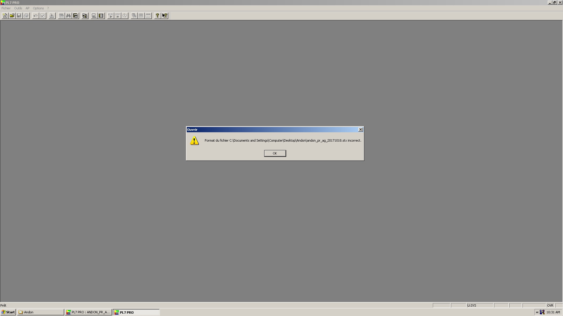

Bonjour!
Je suis nouveau ici et aussi en automation domain. Je veux vous demande d'un message qui je recevoir sur pl7pro. Je attache un photo avec le erreur. Le fichier c'est marche mais apres modification et enregistrer, il donne moi cette message. Excuse moi pour mon langue francais.
Merci beaucoup!

Re: pl7pro message format du fichier "xxxx" incorrect
Message par Bernardo59 »
Envoi le nous...
Sur la photo, on dirait que tu l'as deja ouvert, non?
Message par GG10 »
bonjour
soit ton fichier est vérolé ou ta version de PL7 pro est trop vielle.
Fichier vérolé, je viens de le tester et j'ai le même message. =)

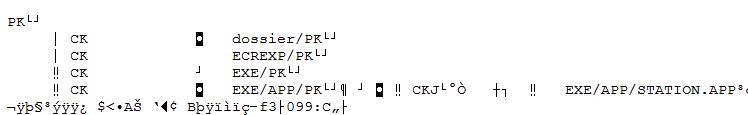

il se peut que ça soit pas un fichier Pl7Pro, l'ouvrir avec le WodPad et voir si ça commence avec ces lignes.
Messages : 1954
Un fichier stx de PL7-Pro est en fait une archive zip (tout comme les fichiers Unity).
Ouvre-la avec 7zip, par exemple pour voir si elle est corrompue ou pas.

Ca marche pas le link dessus? La c'est le fichier .stx avec le program.

GG10 a écrit : 17 nov. 2017, 17:01 bonjour
Mais j'ai fait le fichier stx qui ca marche pas avec la meme logicielle. Je utilize toute le temp cette logicielle et il marche.
