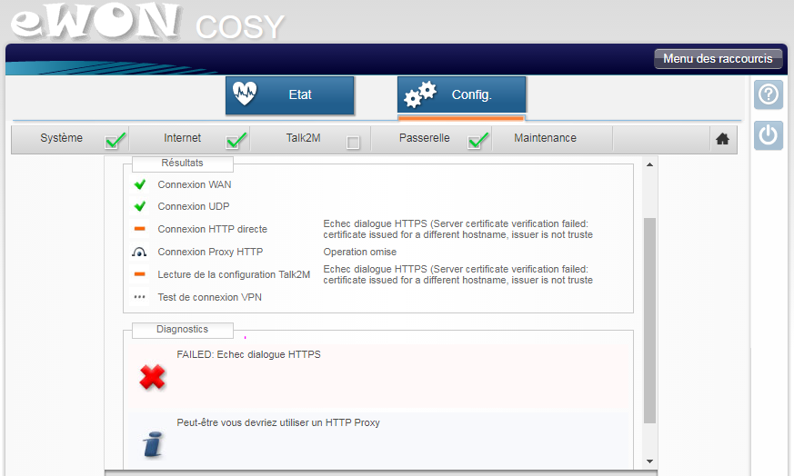

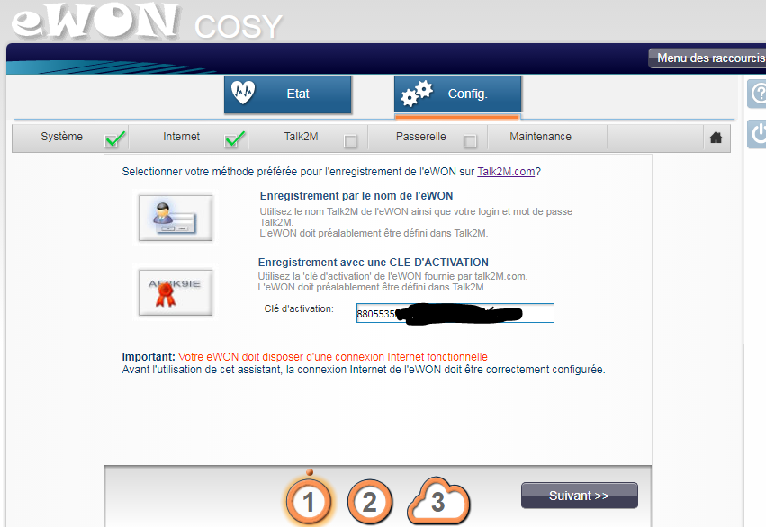

J'ai un problémme que je n'arrive pas a resoudre depuis ce matin.
j'arrive pas a connecter mon routeur ewon cosy au seveur talk2m
De l'aide SVP.
De l'aide SVP.
Re: ewon Cosy + serveur talk2m

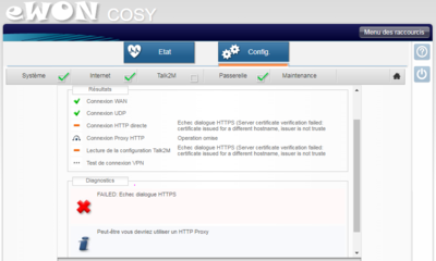

Salut, la capture d'écran parle d'elle même, tu as une verification du certificat HTTPS qui a échoué.
Essaie de paramétrer un dialogue HTTP simple.

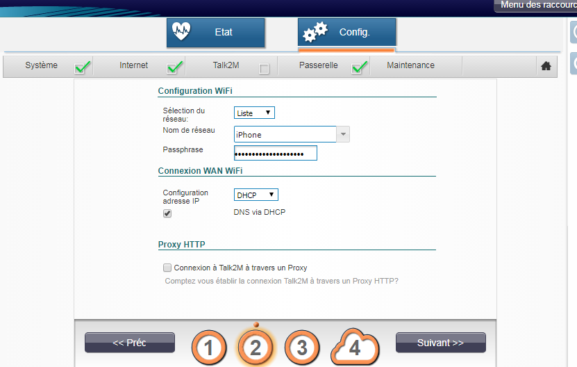

toujours le méme probléme.
sachant que j'utilise ma connexion partagé par mon smartphone qui n'utilise pas un proxy.

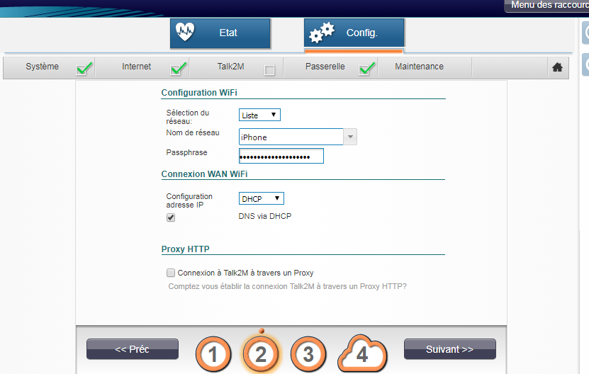

Vous utilisez votre modem en connection wan ou GSM?
Si c'est bien une connexion WAN.
Avez-vous bien entré l'IP de la BOX internet, le masque de sous réseau, ainsi que la passerelle en .254 généralement.
Il faut également entrer un DNS primaire et secondaire.

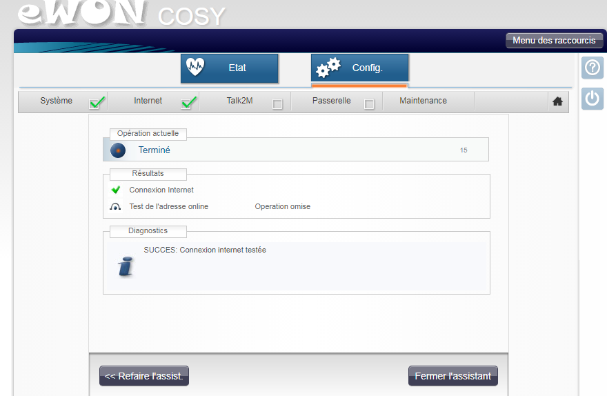

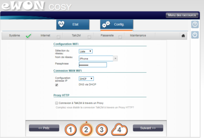

pour la configuration de la connexion internet j'utilise le wan wifi avec une adresse IP DHCP (DNS via DHCP).
comme indique la photo précedente la connexion est établie avec la connexion partgé avec mon smartphone.
le routeur se connecte en wifi mais il n'arrive pas a ce connecté avec le serveur talk2m.

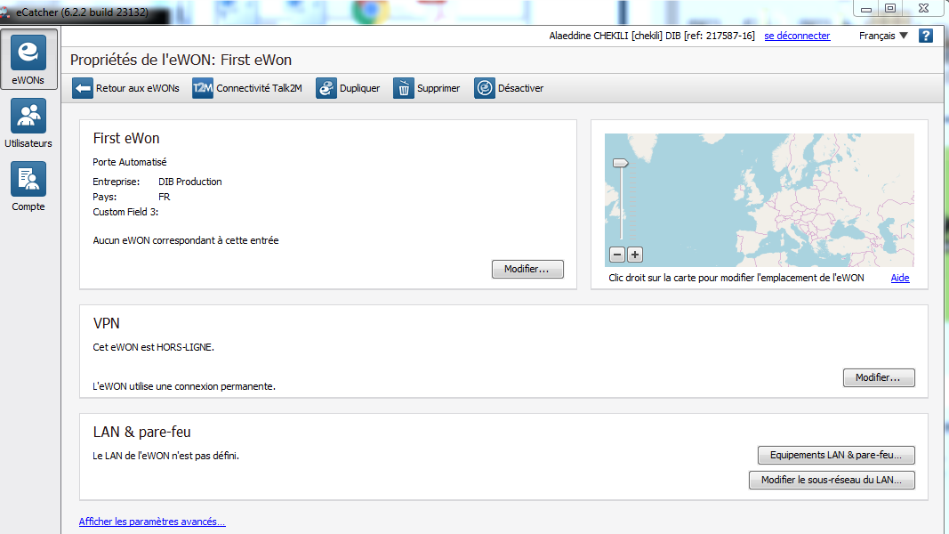

ça me parait bien ce que vous avez fait.
Avez-vous créé votre ewon sur e-catcher (logiciel permetant de ce connecter à distance sur les ewon), vous donne t'on une clef d'activation à un moment pour l'enregistrement sur talk2M?
Je ne connais pas bien les cosy, je travail sur les flexy et 2005CD, mais le fonctionnement doit être le même.
Pouvez-vous me faire des captures d'écran des différentes pages de paramétrage afin d'y voir plus de détails?
je vois aussi que la case talk2m est décoché sur le haut de la capture... Peut-être faut-il la cocher
sur ecatcher j'ai déja crée le ewon et j'ai utlisé la clé d'activation pour la configuration de talk2m mais le meme erreur s'affiche toujours.
la case de talk2m est décocher parceque la configuration a echoué pourtant que les autres configuartions ( systéme, internet et passerelle ) sont établies.
J'ai essayé meme de faire un reset au routeur et le reconfigurer mais ca n'a pas marché.
