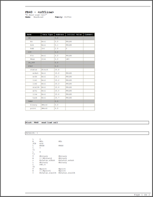

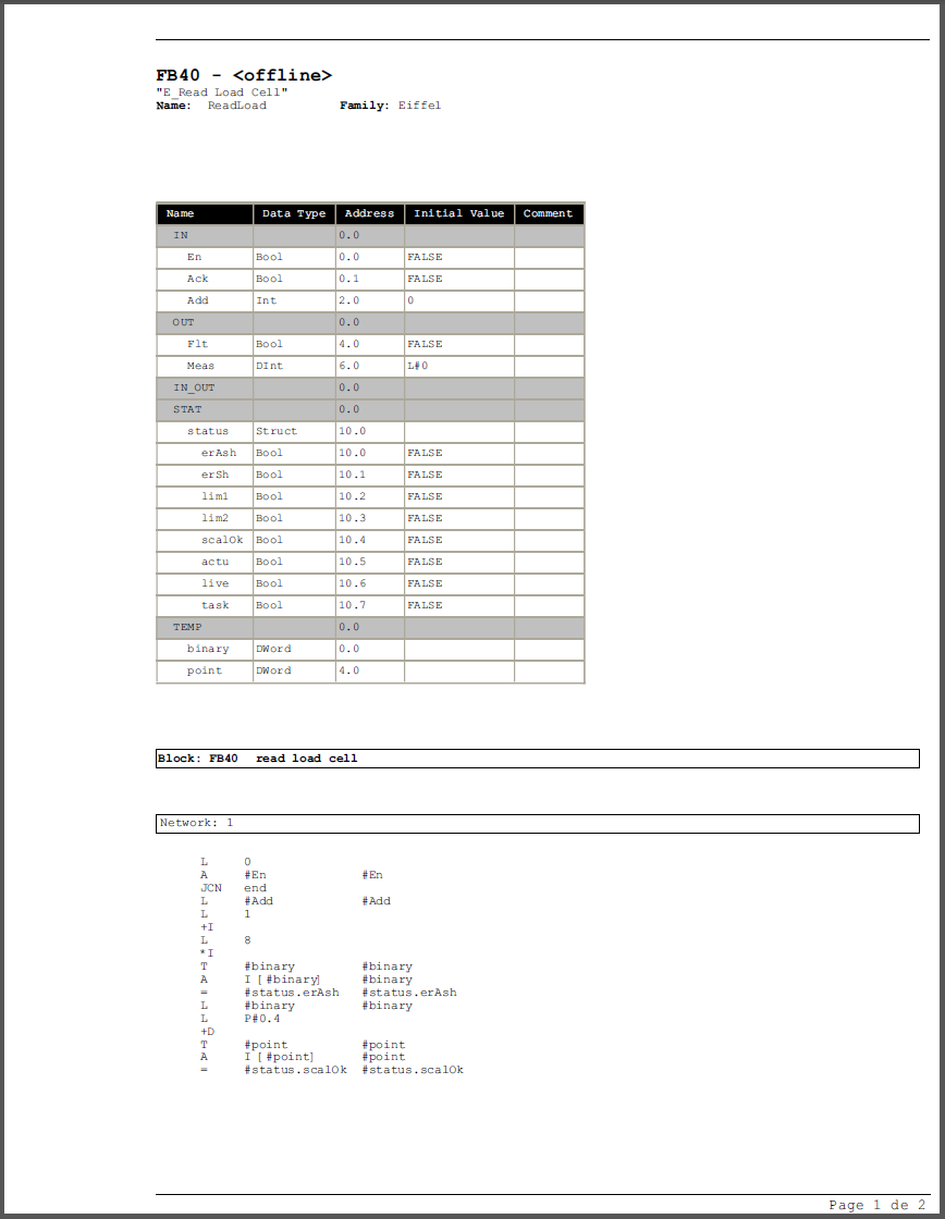

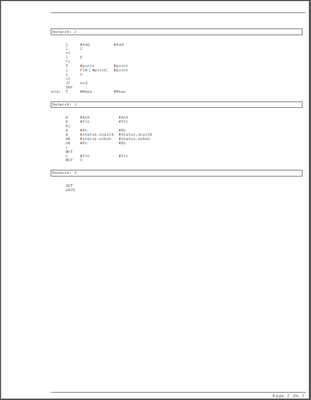

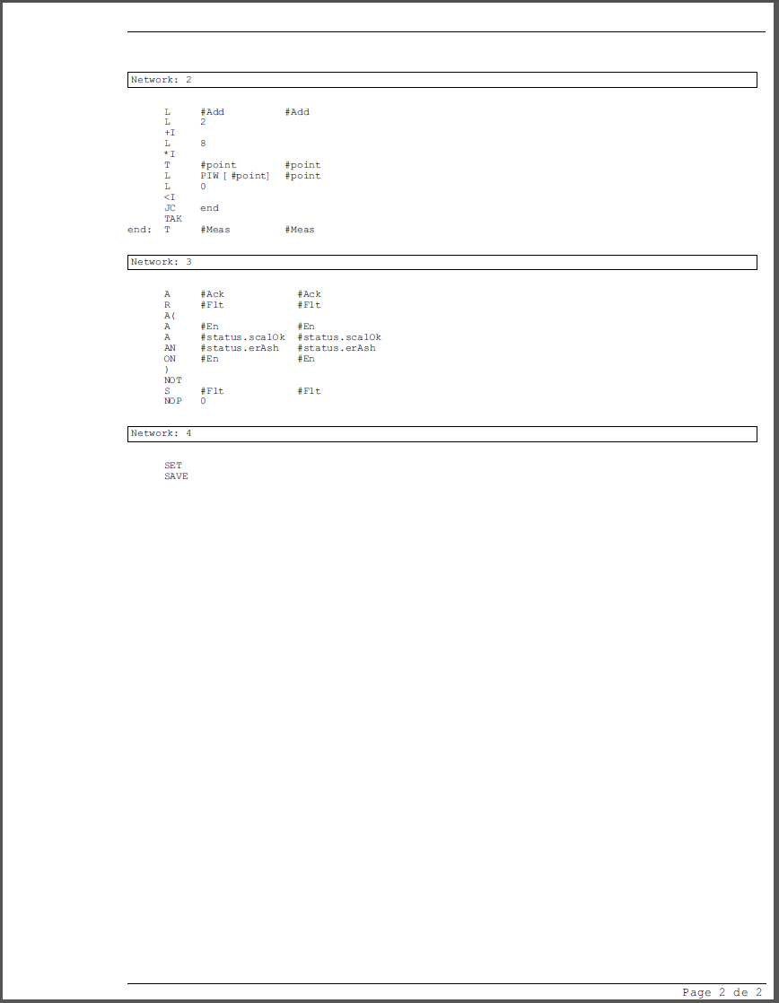

Voici le code complet du bloc, merci pour ton aide.
Pour infos ce bloc est appele plusieurs fois (pour chaque capteur) est le parameter d'entree "Add" correspond a a la PEW (ici par exemple c'est la PEW272 et la valeur de Add vaut bien 272 )

je te fais un pas à pas détaillé:
on met 0 dans l'accu, et si l'entrée En = 0 on saute à la fin (l'accu sera transféré dans la sortie Meas par la suite)
on calcule une adresse qui correspond au bit 0 de (#add + 1)
si Add = 100 par ex, on copie l'entrée I101.0 dans #status.erAsh
on calcule une nouvelle adresse qui est 4 bits plus loin que la précédente (donc #point = #binary + P#0.4)
si Add = 100 par ex, on copie l'entrée I101.4 dans #status.scalOk
on calcule une nouvelle adresse qui est 2 octets plus loin que #add
on aurait pu faire +12 bits (P#1.4) par rapport à la précédente calculée
si Add = 100 par ex, on interroge l'entrée PIW102
on compare l'infériorité à 0 et si c'est le cas on saute à la fin (ce qui aura pour effet de mettre la sortie Meas à 0) soit une limitation basse de la valeur
sinon on vire le 0 de la pile (TAK = dépilement), pour que ce soit la valeur du PIW qui soit transférée dans la sortie Meas
sauvegarde de la dernière valeur manipulée (pile / accu) dans la sortie
le dernier réseau est du combinatoire pour gérer une alarme (FLT)
si acquittement (ACK) alors reset défaut (FLT)
si #En = 1 et #status.scalOk = 1 et #status.erAsh = 0 ou si #En = 0 alors rien (à cause du NOT) sinon FLT est setté
faut lire simplement et ne pas hésiter à fouiller la doc siemens
ce n'est vraiment pas compliqué
il y a 4 octets pour les entrées
les 2 premiers correspondent à un registre de controle (report de défaut par ex) --> soit des drapeaux
les 2 derniers correspondent à la valeur mesurée
il faut se reporter à la doc de ton capteur pour plus d'infos

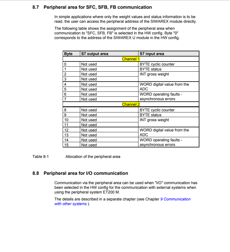

Apres avoir jeter une 2 ieme fois un coup d'oeil a ces fameuse carte Siwarex et tes explications sur la nature du *8 et du +2 j'ai enfin compris la logique de ce code.
Visiblement ces cartes sont beaucoup plus complexes qu'une carte ana standard, en gros mon erreur de départ fut de tenter de lire l'adresse de départ de la carte d'entrée analogique siwarex pensant que ce serait pareil que pour une carte d'entée ana classique.
la carte dispose de 2 * 8 octets et la structure pour chaque channel est la suivante :
Avec ca je comprends mieux pourquoi il décale de deux octets a partir de l'adresse de depart ( "Add").
Simplement car l'octets 2 et 3 sont dédiés au retour de la mesure du capteur ( et l'octet 1 comme feedback de l'etat de mon organe de mesure) .
Super ! maintenant je vais tenter de comprendre un peu mieux cette notions de pointeurs car je t'avoue ne pas trop avoir compris l'histoire du décalage aurais tu une lecture ou doc technique a me conseiller la dessus ?
Merci tous le monde pour votre participation a ce topic !
