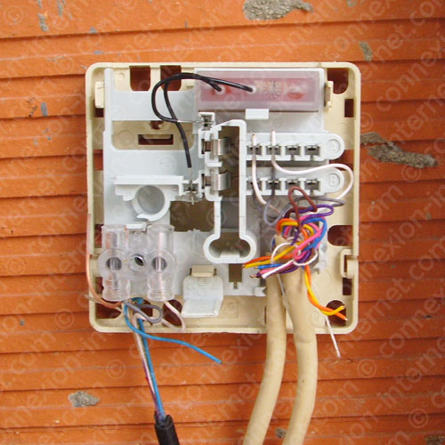

je viens vers vous car j'ai quelques soucis de débit internet chez moi.
Je vous explique mon installation.
J'ai un boitier prise téléphonique avec arrivée France télécom (comme photo en dessous) Cette prise est dans mon sous-sol, du coup j'ai 2 câbles téléphones qui remonte au rez de chaussé où ma box est branchée et l'autre à l'étage en réserve.
J'ai aussi une prise de brancher a 10cm à coté de celle de mon sous sol.
Le probleme est quand je branche ma box sur la prise où arrive le cable France télécom j'ai dans les 15Mbits de débits adsl et si je branche ma box sur n'importe quelle autre prise j'ai dans les 3 Mbits.
Pour info j'ai essayer en débrancher le condensateur de la prise France télécom et c'est pareil.
Avez vous une idée pourquoi j'ai autant de perte de débit internet meme en me brancher sur la prise à 10cm de la prise France télécom?
Merci de votre aide

Bon déjà, il faut virer le condo, ça sert plus à rien depuis bien longtemps.
Après si à 10cm tu as une telle chute de débit, une seule explication : le câble.
Tu as intérêt à utiliser du câble blindé par paires, type informatique, catégorie 5 au minimum.

Ouai enfin sur de l'ADSL du câble standard ca le fait tranquillement..
tu as encore une ligne classique ou t'es uniquement en téléphonie via ADSL?
si tu ne laisse que le câble de ta prise de branché ca va mieux, ou ca change rien?

Normalement j'ai plus de ligne classique je suis en téléphonie par ADSL.
Je veux bien qu'il y est de la perte sur mes prises à l'étage mais avoir autant de perte sur la prise juste à coté où il y a que 10 cm de cable sa fait beaucoup non?

Merci du conseil, j'ai un cable ethernet qui est cassé je vais essayer avec lui là mais le blindage je le branche nulle part?

il faut débrancher le cable qui va à l'étage pour voir

Merci de votre aide, je teste avec un cable cat 5 dès que possible

J’était confronté a ce genre de problème.
Vire tout ce « merdier » boitier test Télécom, prise gigogne et passe un câble direct du boitier test Télécom a la box.
Coté box il suffi de sertir une RJ11 sur le câble et coté « boitier test Télécom » de raccordé la paire de votre box a la paire de l’arrivée France Télécom avec des bornes de raccordement téléphone (certain appelle ça des bonbons).
Je me suis servi du boitier test Télécom comme boite de dérivation. Ainsi j’ai gagné 500K de débit internet.
Mètre un câble blindé ca n’as pas d’intérêt, surtout si le blindage n’est pas relié. La ligne RTC est de la Boucle de Courant.
Je rajouterai de vous devez vous assuré que le câble téléphone ne longe pas un câble secteur de votre logement.
