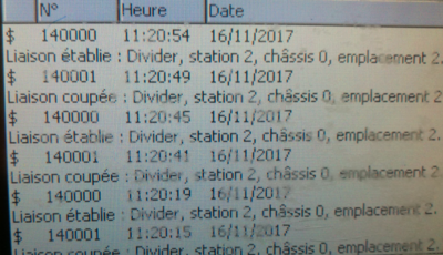

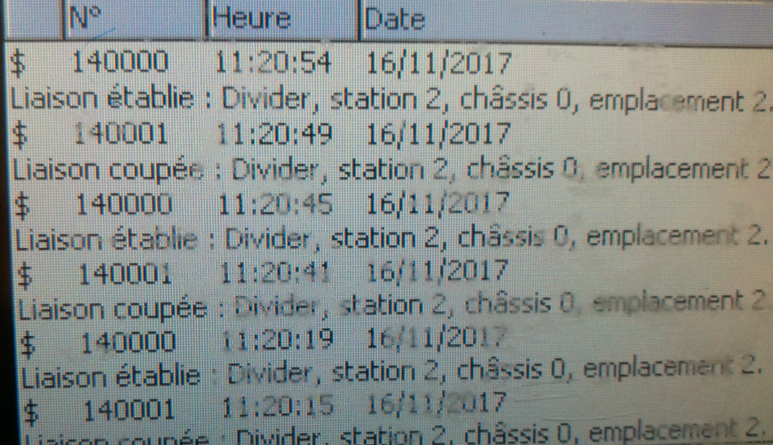

J ai un message qui apparaît régulièrement même très souvent sur mon hmi mp 177 touch défaut châssis 0 emplacement 2.
J ai une cpu 313c 2 dp qui communique en profibus avec le hmi.
Qui a déjà eu ce défaut.

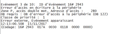

c'est vague comme défaut; regarde en ligne dans les messages de diagnostique de ta CPU si tu as plus de détails.

Vérifies dans ton programme, il y a un erreur d'accès à la zone périphérie en sortie (Zone P, en général des adresses >255).
En fait tu tapes dans une zone mémoire qui n'exise pas et donc cela provoque une réaction de défaut par l'OB122.

Cette alarme apparaît toute les 5 sec et disparer aussi tôt qui a déjà eu ce type de souci ?

Re: Défaut châssis 0 emplacement 2
Verifie le fin de ligne du connecteur profibus sur ton ihm.il doit être sur 'on'
Vérifie les blindages du câble profibus.
Vérifie le chemin emprunté par le câble.(perturbation puissance).
