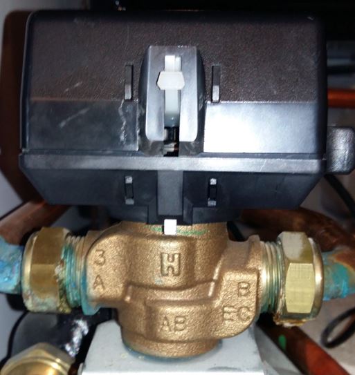

J'ai un problème de chauffage au sol, et je pense que la motorisation de la vanne 3 voies est HS.
J'en appelle à ceux qui ont déjà mis les mains dans ce type d'engin : est-ce normal que le maneton blanc de la partie motorisation se manipule très aisément (sans résistance) lorsqu'il est déconnecté du corps de la vanne 3 voies, mais toujours branché électriquement à la chaudière ?
Merci de votre aide.

je suis pas chauffagiste mais je dirait à la grosse que si l'index de position s'est découplé de la rotation c'est que ya un truc de cassé.

Je précise que lorsque le servomoteur est en place, le maneton a de la résistance.

j'avais lu trop vite retenu "connecté" au lieu de "déconnecté" du corps de la vanne
si il est déconnecte mécaniquement c'est normal qu'il bouge librement

Bon, je vais voir ça demain si le sol est froid !!!!!

Bon visiblement le dernier chauffagiste qui était venu avait mal remis le servomoteur sur la vanne 3 voies car ça fait 3 jours que tout va bien !
