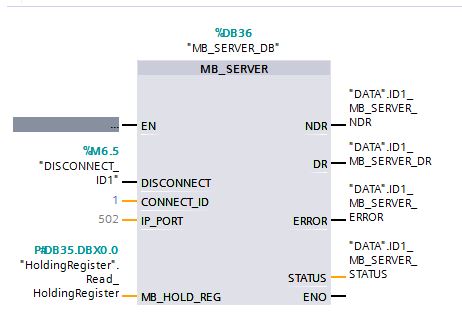

J'ai une question concernant la communication entre un S7-1200 et un Sofrel.
C'est surtout a titre d'information que je me renseigne
l'échange d'information entre l'automate et le Sofrel. Comment sont déterminées les adresses côté SOFREL en sachant que ce dernier est maitre.
Je m'explique, j'ai 50 bits qui sont dans un DB, mon sofrel doit les lires, j'ai pris un ancien programme SOFREL, pour lire par exemple DB200.dbx0.0 je dois rentrer adresse 7200 côté SOFREL, pourquoi 7200, pour lire le DB200.dbx0.1 c'est l'adresse 7201 ect.ect
pour lire un réal qui est en DB200.DBD0, je dois donner le protocol adress est 0.
Comment je détermine ces adresses.
Merci d'avance

Du côté de ton automate, tu n'as pas de bloc fonction te permettant de spécifier ta plage de lecture/écriture ??
