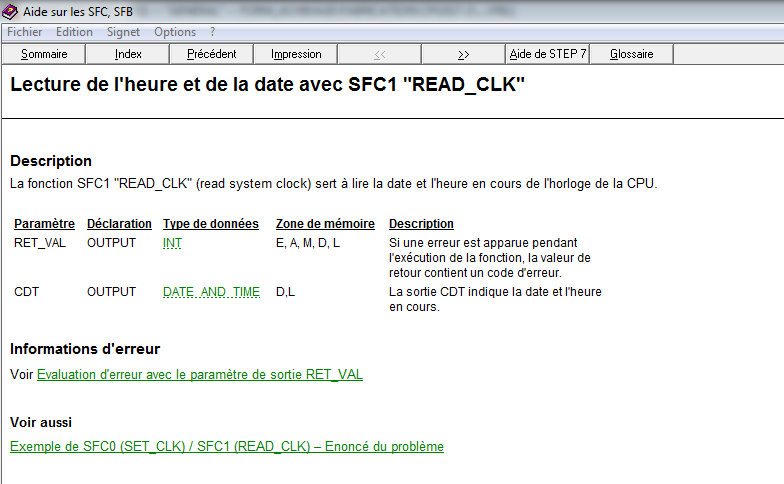

Dans le principe:
- tu insères le SFC1 pour récupérer "l'horloge" de l'automate

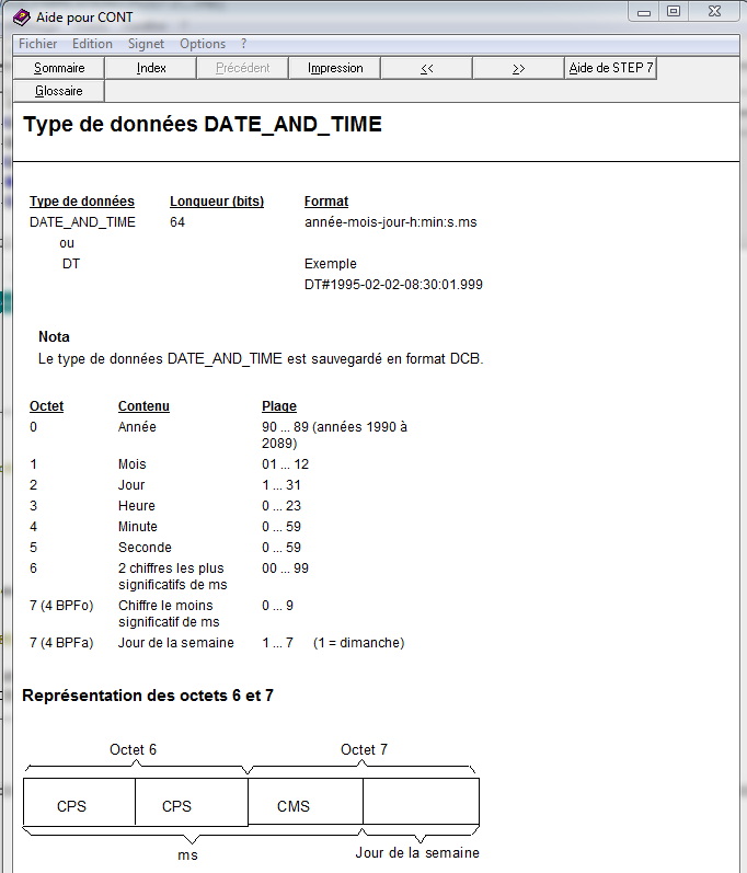

- ce que tu récupères, est une variable DATE AND TIME (8 octets)
-Avec un jeu de comparaison de ces octets, tu génères un top pour "effacer" ton compteur.
