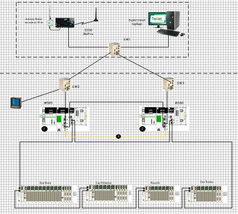

Bonjour tout le monde,
Pourrais-je avoir votre avis sur ces deux points
1. Je voudrais faire communiquer des automates redondant avec un automate sofrel S550 voir fichier ci-joint.
Quel fichier DTM pourrait-on utiliser pour échanger des données avec le sofrel.
2. l'automate scrute les données de la centrale de mesure PM5320
En utilisant le DTM "Modbus_Device" je parviens à lire les données, mais au bout de quelques minutes je perds la communication du PM5320.
A chaque fois, je suis obligé de redémarrer la centrale de mesure.
Qu'est ce qui pourrait être à l'origine de cela?
Merci de votre conseil.

Est-ce que ta comm avec le superviseur est stable ? Le superviseur a t il une carte réseau ou 2 cartes réseaux ?

Oui, elle est stable

Tu ne peux pas mettre autre chose que des DIO sur les ports intégrés des CPU en redondance.

Là, j'utilise le module ENoc 0301 pour scruter les données DIO.
Le CPU a déjà pas mal de chose à gérer. En dehors du sofrel, il gère également deux automates M221, 8 variateurs et deux magelix.
le problème que j'ai actuellement c'est l'échange d'informations entre le M580 et le Sofrel et la perte de comm du PM532O Comme je l'ai décrit sur mon premier message.

Le mieux reste à rendre ton Sofrel maître et d'effectuer la lecture ou écriture des informations depuis Softools.
Dans la configuration de la carte de communication, tu peux gérer la vitesse des trames, défauts et autre.

Donc si je comprends bien vous me dites que je peux définir les requêtes de lecture et d'écriture depuis le sofrel au lieu de le faire sur le M580 à travers un DTM.

Oups, désolé, je voulais dire : uniquement des RIO sur les ports intégrés de la CPU (hors port de service bien sûr).

Désolé, en fait ça dépend de ta config...
