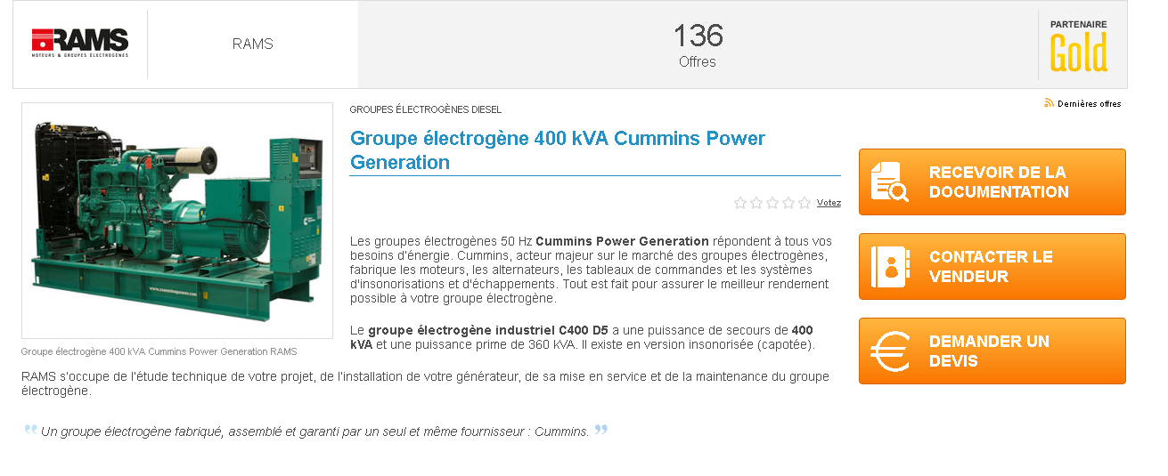

L'API n'est pas intallé, c'est un rajout. mais le groupe doit avoir un système à cet effet. download/file.php?mode=view&id=1977 une image du même groupe que j'ai trouvé sur internet.
